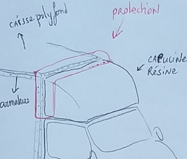

Messagepar Hash » 01 PMvDim, 03 Avr 2022 15:22:42 +000022Dimanche 2009 040340
Voici un shéma dessiné de mon idée mais je ne sais pas comment m'y prendre.
Merci d'avance

Messagepar yffic60 » 01 PMvDim, 03 Avr 2022 17:05:10 +000005Dimanche 2009 040540
C'est toujours le même problème qui arrive tôt ou tard entre deux parties de matière très différente :(
Ta caisse est en polyfond rigide renforcée aux angles par de l'alu et maintenant de la ferraille.
Ta capucine est en résine donc sans doute toile de verre + une résine.
La caisse et la capucine ne réagissent pas du tout pareil aux intempéries ( froid..... chaud ) et aux vibrations provoquées par tes déplacements sur la route.
Donc
pour résoudre ton problème d'étanchéité il faudrait collé une bande souple sur le raccordement caisse/capucine
J'ai vue que l'on rénovait certaines toitures industriels en les recouvrant d'une bâche grise
les piscines sont aussi souvent faites d'une bâche posée sur une armature bois ou béton
donc
il faudrait que tu recherches dans ces domaines pour essayer d'avoir des chutes de 20cm de large environ
tu peux aussi chercher en tapant dans google; "bande réparation bateau ou de piscine "
il y a plein de propositions, cherche dans les bandes les plus large

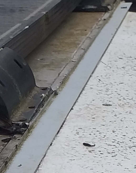

Messagepar Hash » 01 PMvSam, 09 Avr 2022 12:45:41 +000045Samedi 2009 041240
Baguette alu sikatée

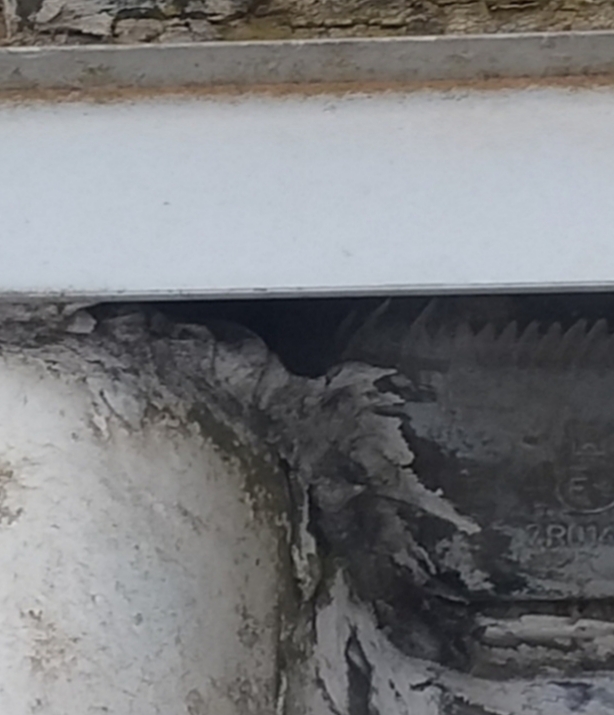

Messagepar Hash » 01 PMvSam, 09 Avr 2022 12:48:55 +000048Samedi 2009 041240
Intersection-écart caisse-capucine sous la barette d'alu

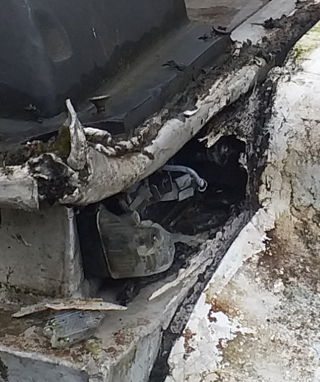

Messagepar Hash » 01 PMvSam, 09 Avr 2022 12:51:03 +000051Samedi 2009 041240
Catadioptre cassé mousse agglutinée, infiltration sur côté

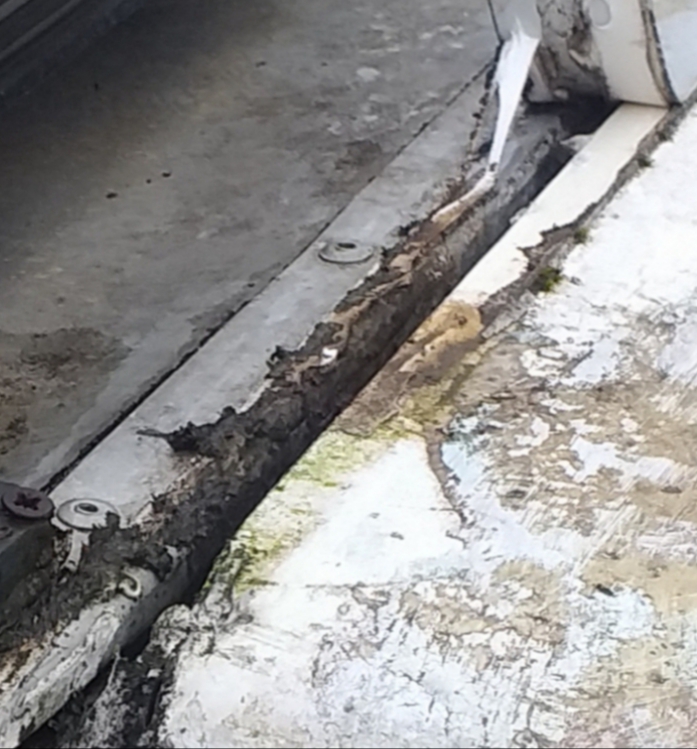

Re: Infiltration: jonction de la capucine & de la caisse
Messagepar Hash » 01 PMvSam, 09 Avr 2022 13:02:08 +000002Samedi 2009 040140
Infiltration côté catadioptre sous la bande en alu.
Voilà, j'aimerais régler définitivement ce problème et empêcher aussi la trop grande condensation qui est générée par le mélange de composants qui sont en contact les uns avec les autres.La jonction intérieure entre l'alu de la caisse et la capucine sont un véritable puit de condensation... certainement accentué par l'accumulation d'eau dans cet interstice...
Pour l'isolation intérieur de la capucine, j'ai opté pour un énorme vide d'air ventilé, au risque que ma couchette soit plus étroite. Vivons mieux serré, que dans un espace large,plein d'humidité !

Messagepar yffic60 » 01 PMvSam, 09 Avr 2022 14:11:51 +000011Samedi 2009 040240
Je pensais qu'il y avait un décalage de 2 à 4 cm entre le haut de la caisse et le haut de la capucine.
Je viens de voir tes dernières photos :o
Il y a carrément une crevasse entre la caisse et la capucine
donc il faut tout nettoyer et combler cet espace avec du Sika marine (il existe plusieurs références)
Par dessus mettre une tôle en alu, environ 1mm d'épaisseur, et de 20 cm de large de façon à bien recouvrir la réglette d'origine qui visiblement est déjà bien attaquée.
Cette tôle serait collé au Sika marine.
Le feux de gabarit, qui a pris la branche d'arbre, je le sortirais de sont logement qui est surement aussi une source d'ennui
en fonction de l'état du fond du logement, soit refaire l'étanchéité, soit déplacer le feux et fermer le logement par????
par exemple une tôle d'alu formée sur laquelle on pourrais refixer le feux.

Messagepar yffic60 » 01 PMvSam, 09 Avr 2022 14:44:34 +000044Samedi 2009 040240
pour la jonction de la caisse et des arrondis de la capucine
tu peux essayer avec de la cornière PVC que tu pourras cintrer après l'avoir chauffée au décapeur thermique ou dans l'eau très chaude
tu peux aussi utiliser de la toile de verre et de la résine époxy ou polyester
et ensuite, comme les résines n'aiment pas les UV, recouvrir le tout de Sika marine lissé à la spatule silicone

Merci beaucoup yffic60, c'est bien ce que je pensais. À situation extrême, solutions extrêmes comme on dit. :)
Je vais tout bourrer de sikaflex marine, donc. Et faire une belle armure dans l'espoir de bien limiter la condensation.
Ça plus le méga vide d'air ventilé dans la capucine... ça devrait aller.
Merci pour la date de péremption. :D
Une fois, j'ai failli me faire avoir. Deux produits en promo et l'un des deux périmé... tout le stock! j'ai pris l'autre.
Je ne savais pas que c'était une tendance ! :shock:
Oui, j'ai bien ventilé mon habitat. Mis à part l'infiltration au niveau de la jonction capucine/caisse (qui osons le dire à toujours été une source de problèmes), je n'ai pas eu de mauvaises suprises, j'avais bien fais des circuits de ventilation, mis de la ventilation de part et d'autre de l'isolation-par-vapeur, au niveau des vides d'air, pour la condensation extérieur et intérieur, bref partout. J'avais mis bien 3 mois complet, rien que pour l'isolation, les 7 fenêtres, la porte latérale et le passage chassis-cabine.
Pour la capucine, j'avais malheureusement mis moins de vide d'air pour obtimiser l'espace alors que ça aurait dû être l'inverse, mais la chose que j'ai découvert en ouvrant... c'est de l'eau stagnante de la condensation qui s'écoule dans le bombé du dessous qui s'accumulait en fonction de l'angle de stationnement du véhicule...s'il était penché dans un certain sens, l'eau ne pouvait s'évacuer dans les 2 uniques trous initiaux et l'eau stagnante accentue la condensation, c'est bien connu! Un vrai cercle vicieux! :twisted:
Depuis j'ai mis suffisamment de trous pour que la condensation puisse s'écouler (en plus des aérations, je veux dire) !!!!
Voilà merci en tout cas, :) je vais tâcher de faire pas mal de photos pour montrer le procédé.
