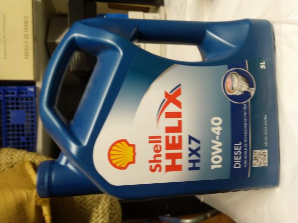

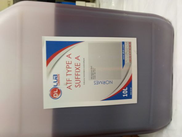

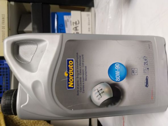

Perso, voici ce que j'a utilisé (ceci n'est pas un placement de produit!).
C'est surtout l'ATF type A pour la boite qui m'a changé la vie: les vitesses passent avec un doigt, contre les deux mains plus un coup de pied auparavant!
Je fais une vidange moteur tous les 7000 km (il en bave le bouzin sur les routes de montagne et chargé à ras la gueule).
J'ai fait une première vidange pont sans connaître la date de la précédente (s'il y en a déjà eu!). Après, je coupe la poire en deux: disons 50 000 km?
Pareil pour la boite qui visiblement ne contenait pas de la rouge. Après je pense qu'il vaut mieux checker son état de temps en temps...
