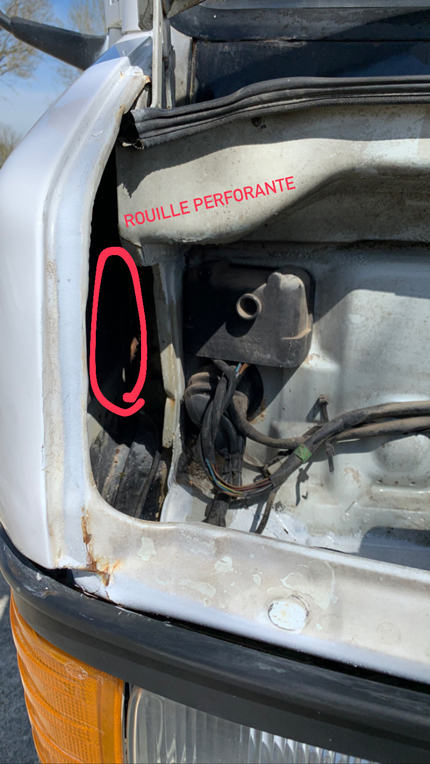

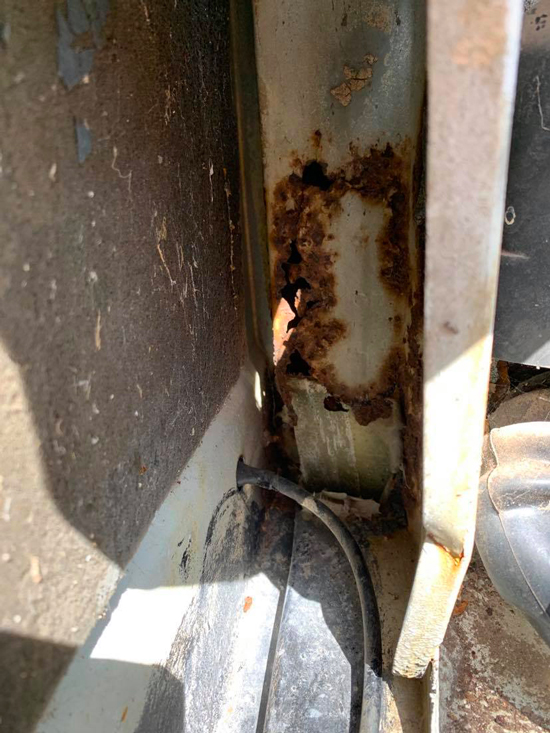

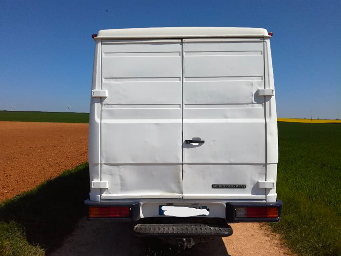

Côté soucis, un (gros) point de rouille (voir photos) est présent entre l'aile droite et le moteur (voir photos) et ça me parait bizarre qu'il soit passé au CT sans défaut majeur (non ?) , autre soucis les portes arrières se ferment mais ne jointent pas correctement et ce n'est pas envisageable pour y vivre H24, avez vous une idée du prix pour réparer cela ? (photos).

j'espère que tu n'est pas trop grand! une foi isolé au sol et plafond les toits bas c'est pas top.
pour la rouille j'ai passer un 711 avec un trou plus gros que ca. je mec a tiqué mais m'a dit que le prochain passage il faudrait que ça soit réparé.
je viens de regarder la photo de nouveau, le toue est dans l'aile, non? tu peux la déboulonner et la changer donc c'est pas structurelle.

Messagepar Maxime.e2p » 01 AMvMar, 06 Avr 2021 10:22:43 +000022Mardi 2009 041040
antharxgaz a écrit:j'espère que tu n'est pas trop grand! une foi isolé au sol et plafond les toits bas c'est pas top.
1M80 donc ça sera limite limite...
C'est pile entre l'aile et le moteur, en effet il faudrait démonter pour avoir accès, le truc c'est que je ne sais pas si ça fragilise ou pas l'ensemble du camion

Pour les portes, ça dépends si c'est juste un réglage ou si elles sont pliées.

Oui pour le CT c'est ce que je me dis, mais ce point de rouille me taquine quand même
Les portes sont légèrement pliées, un peu de jour en haut à droite
