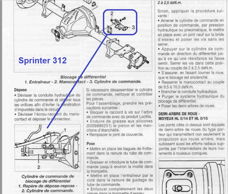

Messagepar benjamin79 » 01 AMvVen, 01 Mai 2020 08:08:30 +000008Vendredi 2009 040840
Bonjour! :D
Pour info, voici où est le blocage de différentiel sur un 312.
blocage différentiel 312 (800x681).jpg (327.76 Kio) Consulté 17413 fois
C'est peut-être similaire au 309 et 310 .
Bonne recherche!

La commande du blocage de pont se situe sur l'arriere gauche du pont, on la voit sur le schéma sur cette page.
http://forum.clubmbf.com/Technique/Modeles/Modeles.php
Tout les G que ce soit les 460 461 et 463 l'ont au même endroit.
on le voit aussi sur ce bon topic:
http://www.forum-mercedes.com/topic-429 ... ement.html
Après avoir posté sur le forum clubmbf, j'ai un peu plus d'info. Merci à leurs membres!
Voici la page en question :
http://forum.clubmbf.com/viewtopic.php? ... 944#p61944
On pourrait monter notre tulipe d'origine en 6 trous sur le pont en 8 trous et ainsi adapter le pont sur nos fourgons.
Ancrages de suspension, je suppose qu'on est bon, puisque monté sur les versions 4X4. système de frein à main aussi à cable, et système de freinage arriere aussi à tambours.
Donc on est vraiment bon.
Concernant le systeme de commande du blocage de pont je me suis emmelé les pinceaux plus haut.
Nous avons donc:
pont avec differentiel blocable, sur lequel il y a un cylindre récepteur relié à une durite hydraulique piloté ensuite par un maitre cylindre lui meme piloté :
- soit par électro vanne sur classe G 460 et interrupteur au tdb + voyant au tdb (contacteur sur cylindre récepteur),
- soit maitre cylindre commandé par une tirette comme sur le schéma plus haut et donc sans electrovanne mais avec voyant au tdb via aussi un contacteur sur le cylindre récepteur.
Il nous faut donc trouver un pont de G 460 avec ratio 4,88 (pour ma part je trouve que c'est le mieux) + systeme de commande pareil soit de G 460, soit de P4 (je préfère cette solution).
Et tout s'adapte normalement.
Le ratio est lisible soit sur la plaque rivetée sur le pont i=4,88 soit par le ratio imprimé sur le bout du filetage du pignon d'attaque (visible quand l'arbre de transmission est déposé).
Reste plus qu'à trouver les pieces, essayer et confirmer pour tout le monde sur le forum.
Si vous avez des tuyaux pour trouver les pièces n'hésitez pas! ^^

La photo de la plaque du pont est pourrie, j'en referai une quand la pluie aura cessé !
La manette dans la cabine.
Tableau de bord.
La commande sur le pont.
La plaque du pont.

Messagepar Crocozorus » 01 PMvSam, 09 Mai 2020 19:52:24 +000052Samedi 2009 040740
Salut splithi, merci pour les photos. Tu possède bien le pont de toutes mes convoitises :D
La manette de commande se trouve entre les sièges si je comprends bien ? Comment t'est sensé l'actionner? Tu tire pour l'enclancher et tu appuye dessus pour l'enlever ?
Tu pourrais nous faire une photos de l'émetteur ? Sous le plancher au niveau de la manette j'imagine.
Le circuit de commande du blocage differentiel est-il relié a ton bocal de dot4 ?
Crocozorus
Messages: 1259
Re: information sur T1/TN avec blocage de différentiel
Messagepar splithi-roof » 01 AMvDim, 10 Mai 2020 10:31:09 +000031Dimanche 2009 041040
Photos de l'émetteur
Oui la manette est entre les sièges à l'avant. On tire pour enclencher et on pousse pour enlever.
J'ai essayé de suivre la conduite rigide qui va de l'émetteur jusqu'à l'arrière, mais j'ai perdu sa trace au niveau du pont.
Et à priori, c'est pas relié au réservoir de Dot4...
