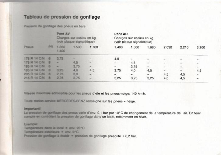

l'etiquette collée sur le montant du siege conducteur est completement usée et illisible,
du coup les differentes pressions pneumatiques recommandées me manquent...
auriez vous ces données constructeur ??
merci

Yo,
2.7 devant, 4 au cul ;)

Messagepar Ff_merco » 01 PMvJeu, 06 Avr 2017 16:33:16 +000033Jeudi 2009 040440
carrément ??
je leur ai mis 3,5 partout...
avec 2,7 devant mes pneus semblent bien affaissés mais ok si ce sont les données constructeur ^^
merci encore

Messagepar rsgqkweekkk » 01 PMvJeu, 06 Avr 2017 17:17:20 +000017Jeudi 2009 040540
voui voui voui ce sont les données officielles...a l'occase je te ferai une tof de la vignette panini si besoin :D tu gagnera ne confort a l'avant.
mmm..ton essieu devant c'est bien un 1.5T hein?

Messagepar rsgqkweekkk » 01 PMvMar, 11 Avr 2017 21:33:01 +000033Mardi 2009 040940
yep, c'est en relief au milieu de l'essieu, coté radiateur ;)

Messagepar Ff_merco » 01 PMvLun, 11 Mar 2019 15:48:00 +000048Lundi 2009 040340
vieux post mais toujours d’actualité, si qqun peut envoyer les donneés de la plaque bleue ou une photo !

Messagepar rsgqkweekkk » 01 PMvMer, 13 Mar 2019 17:32:44 +000032Mercredi 2009 040540
yo, tape "pression" dans le moteur de recherche et la réponse apparaitra vite, quelqu'un a fait un tableau recemment.
Re: Pression pneumatique 308D "3 panneaux"
Messagepar Ff_merco » 01 PMvJeu, 14 Mar 2019 16:58:54 +000058Jeudi 2009 040440
danke schone!!
2,75 avant et 3,25 arriere me parait peu, ou alors j’ai trop chargé bordel!!
j’ai pas grand chose mais le bois ca pese, et le poele, etc etc;))
j’ai du monter à 4 à l’arrierre, bref les pneus semblent affaissés c’est trop bizarre

Messagepar rsgqkweekkk » 01 AMvVen, 15 Mar 2019 09:43:04 +000043Vendredi 2009 040940
ouais, je pense que t'as pas bien lu^^
derriere c'est 4.5, enfin, ca vérifie juste ce qu'on t'avait dit y a 2ans :mrgreen: :mrgreen: et tes essieu tu trouve les info sur la plaque WDb qui est a droite en bas du siege passager...

Messagepar Ff_merco » 01 PMvVen, 15 Mar 2019 12:26:00 +000026Vendredi 2009 041240
alors 4,5 ok
par contre c’est tres bizarre 2,75 à l’avant,
bref, je vais en rester là et m’occuper de ma pompe à eau!!;))

Messagepar rsgqkweekkk » 01 AMvSam, 16 Mar 2019 10:42:55 +000042Samedi 2009 041040
bizarre? Faut se rappeler que sur l'avant y a que le poid du moteur...le cul lui peut passer de zéro à 1.5t de charge, ca me semble cohérent.
