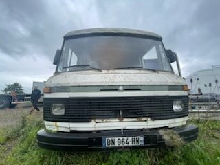

J'ai repéré un camion sur le net je vais le voir à Châteauroux une 1er fois vendredi après-midi (je suis à Toulouse..)
Il n'est pas roulant, il est stocké depuis 2 ans sur un parking, il a la butée d'embrayage morte ainsi que les feins (tout sa je m'en fous j'ai trouvé un transporteur a un prix raisonnable s'il y me convient)
J'aimerais avoir quelques informations avant d'aller le voir si vous le voulez bien ?
Ce qu'ils m'ont dit au téléphone, d'après l'annonce du BC et des échanges de sms :
C'est un ancien mini bus recarrossé par un pro.
Ils m'ont dit que c'était un 613D, mais en mettant la plaque d'immatriculation sur les sites de pièces auto et les décodeur VIN (il n'y as aucune correspondance) par contre quand je mets le numéro VIN il y as 2 sites qui me disent que ces plutôt un 0309.

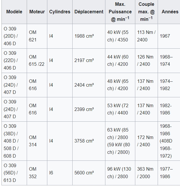

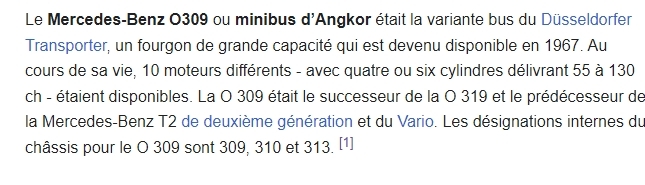

J'ai trouvé ça sur Wiki.., pouvez me confirmer ?
Capture d’écran_20-6-2024_153322_en.wikipedia.org.jpeg (165.02 Kio) Consulté 10436 fois

Messagepar julio » 01 PMvJeu, 20 Juin 2024 18:02:10 +000002Jeudi 2009 040640
la désignation 0 309 etait utilisé pour designer un minibus chez mercedes .
Ton tableau que tu as trouver sur wiki est bon .
Les minibus on été fait sur plusieurs basse de chassi moteur dont le 613 mais aussi le 406 ce qui fait une sacré différence niveau moteur .
As tu des photo du moteur ?
le 613 est equipé du om 352 il sera facile a reconnaitre c'est le 6 cylindre.

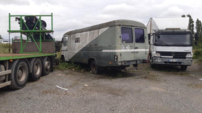

Messagepar julio » 01 PMvJeu, 20 Juin 2024 19:44:50 +000044Jeudi 2009 040740
Tu n'a pas plus de photo ou le lien de l'annonce ?
On dirait un jumbo sur la photo mais difficile a voir .
Il est encore temps de demander au vendeur si c est bien un 6 cylindre avant de faire un déplacement pour rien

Non je n'est pas plus de photos, les proprio sont en Ardèche et le camion et à Châteauroux..
Je me suis décidé j'y vais demain, je verrai biens sur place, pour ce qui concerne les cylindres,

Messagepar STF » 01 PMvVen, 21 Juin 2024 22:13:20 +000013Vendredi 2009 041040
Si c'est un 613, le capot moteur recule franchement par rapport aux autres moteurs, le levier de vitesses est + en arrière et est cintré vers l'avant.
Le capot aura 2 aérations supplémentaires sur la petite face verticale qui est au dessus de la calandre.
Ce sera forcément un PL, freins à air, il faudra vraiment être sûr que ça marche un minimum côté compresseur sinon le chargement déchargement risquent d'être un peu galère :twisted:

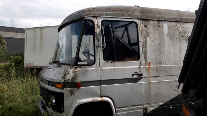

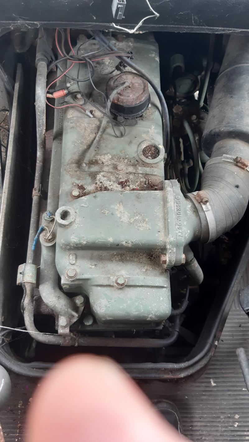

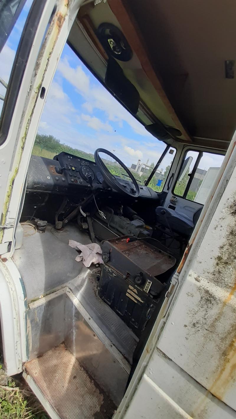

Merci pour les précisions, je suis allé le voir hier, je pense que c'est le bon moteur (6 cylindres), je n'ai pas encore googleliser toute les référence que j'ai trouvé sur le bahut.
Par contre pour ce qui est du VIN Mercedes ne le trouve toujours pas, est j'avoue que ça m'inquiète un peu, peut tu me dire ce que tu entend par """Pour le coup du VIN, je ne suis pas surpris non plus.""" Stp ?
Je confirme ces biens des freins à air, est j'ai la confirmation qu'il ne fonctionne plus.
En Bref le camion est ce que je rechercher, mais j'hésite encore pour toute ces raisons :
Le VIN inexistant dans les bases de données.
Je crains aussi d'avoir du mal à trouver les bonnes pièces à chaque fois, si déjà maintenant j'ai déjà du mal à trouver le modèle exact du camion, je pense surtout aux pièces faites sur mesure, fait pour 1 seul modèle en particulier.
La carte grise comporte quelque bizarrerie (J.3 = caravane) après je ne me suis pas encore renseigné sur ça...
Je n'est pas trouvé la frappe à froid sur le châssis, j'ai pourtant fouillé partout pendant 2h (j'ai rentabiliser le temps de trajet :D )
Il y avait plein de document sur place en allemand, il faut que je les traduise.
Est évidement c'est incontournable, je le note parce qu'il faut quand même le prendre en compte, il est pas mal rouillé mes ça je mis attendait, il faudra que je fasse un stage en soudure ;)
Est enfin, mes sa ça reste un défi qui moi seul peut en décider : c'est clairement un PL : que ce soit au niveau du siège conducteur, de la console, du moteur, des 3/4 des ensemble mécanique sous le camion, j'avoue que je n'y connais pas grand-chose, je maîtrise un minimum la Meca VL mais là c'est un autre Game :lol:
Après comme je les dis je me donne 10 ans pour le refaire de A à Z alors j'ai largement le temps de m'intéresser à chaque composant...

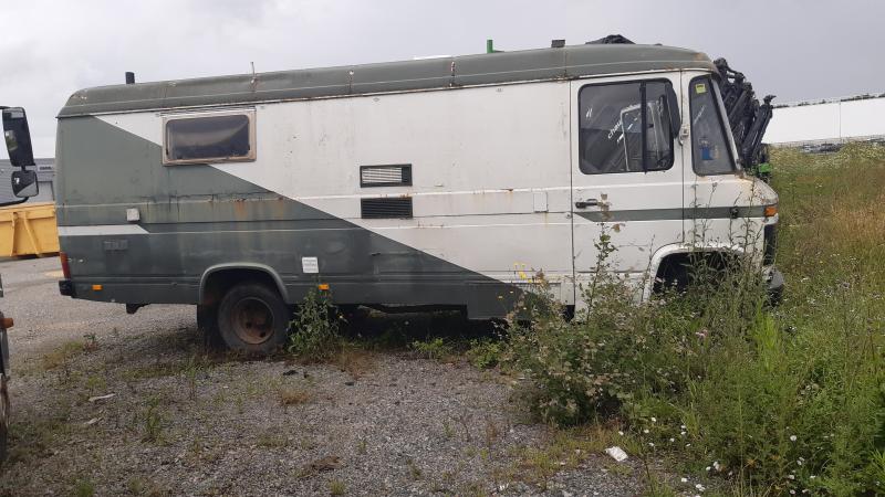

Voici quelques photos :

Messagepar rsgqkweekkk » 01 AMvJeu, 27 Juin 2024 09:17:59 +000017Jeudi 2009 040940
popopopopooooooooooooo j'avais pas vu ce topic, un putain de 6 cylindres qui a autant de gueule que ce qu'il boit (ouais, lui aussi :mrgreen: ) ca tue!
J'ai eu peur que c'etait un vario :mrgreen:
T'arrete pas a tes competences et laisser passer ce fabuleux baudet.
Ok c'est un PL mais ca reste un L, donc a part des systeme hydraulique ou a air (comme les freins) ca reste foutu comme un vl, juste tout est plus gros et plus lourd et ta clé de 13 ou de 17 servira pas a grand choses, vaut mieux investir dans une bonne clé a choc. et un coffret douille pl, et pas magnusson.
T'aura largement le temps de te te rendre competent ;)
Par contre tu prevois de le stocker où si l'affaire se fait? ..n'empeche de sur tes photos il a pas l'air si pourris que ca..je sais pas si le ptit 508 plat et vert a albi etait mieux niveau carrosserie.
Et y a marqué L 613 DA passe c'est sa denomination chez mercedes tout betement, ce qu'on appelle un 508 c'est un L508. Psi comme ca tu confond pas avec la gamme t2 où ya des noms de modeles pareils, ams avec la gueule vario et plus du tout les memes moulins.
Je sais plus ce que veut dire le DA, mais y a des DG , des DC aussi..ce sont des variantes. Pareil pour les t1 tu vois, y a les 408 dc, les 408 truc..
Et "specimen" ca veut juste dire que le papier est un exemple, si je comprend ta phrase. Comme quand t'achete un porte-feuille où dedans y a des faux permis pour bien te montrer où tu va ranger ton vrai, y a marqué desssu "specimen"

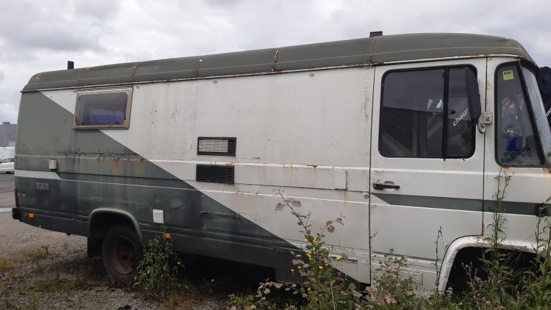

Celui là ce serait un 0 309 (bus) d'après le VIN.
D'après wiki le 0 309 est une variante du 613 (photos) mais c'est vraiment le seul endroit ou c'est marqué.
Sur la CG la dénomination commerciale est : 309-13V APP
Sur le Vedoc Mercedes : 309DO 4100
du coup je voudrais être sûr de quel modèle c'est :?:

Messagepar Freid » 01 PMvJeu, 27 Juin 2024 23:03:51 +000003Jeudi 2009 041140
C'est bel et bien un Jumbo que tu viens de dégoter.
Vu la rareté de l'engin, ça vaut le coup de s'y pencher un moment.
Et au moins, avec ça tu ne manques pas de place à l'intérieur.
Oui, c'est évident que le poids à vide est le poids de pesée au moment du Vasp Caravane, donc full équipé.
Bon courage pour la suite ;)

Messagepar bob8888 » 01 PMvVen, 28 Juin 2024 19:09:13 +000009Vendredi 2009 040740
Freid a écrit:Oui, c'est évident que le poids à vide est le poids de pesée au moment du Vasp Caravane, donc full équipé.
Salut, Merci beaucoup, c'étais un gros point d'interrogation, concernant l'achat ou non du camion :D

Messagepar STF » 01 PMvSam, 13 Juil 2024 23:50:44 +000050Samedi 2009 041140
Mes confuses pour le délai à répondre, j'ai attaqué un nouveau taff où on fait plein d'heures ( j'ai besoin de sioux :mrgreen: ) du coup je n'étais pas repassé depuis un moment..
Bref..
Alors le VIN, sur des vieux machins comme ça, venant d'Allemagne en +, je ne suis pas surpris qu'ils ne le trouvent pas..
Pour le coup du 309, c'est à mon avis paske d'origine, c'était un bus (ça se voit au niveau des flancs, on vois certaines jonctions des panneaux rapportés pour occulter les zones vitrées, et les panneaux devraient avoir des genre de rainures en profil sur la tôle si c'était un fourgon d'origine)
Un 613 Jumbo, déjà VASP (passage collection possible + rapidement.. voir la date avec la CG) tu as dégotté une rareté.. tu l'as pris du coup ?

Messagepar bob8888 » 01 PMvDim, 14 Juil 2024 12:49:43 +000049Dimanche 2009 041240
STF a écrit:Salut,
Bref..
Pour le vin, Mercedes à enfin trouvé une concordance sur un de leur logiciel (Vedoc) du coup je suis rassuré, le numéro de châssis et conforme a la CG, et le moteur et biens un OM352 (j'espère pas turbo (A) j'ai pas fait gaffe quand je suis allé le voir) alors tout baigne 8-)
Je savais que c'était un ancien bus (0 309) recarrossé par la société "Sur la route" , les propriétaires actuel men avais parlé.
je vois de quoi tu parle, effectivement on voit biens les morceau rajouté pour faire la jonction en remplacent les vitres par de la tôles, on y verra plus clair quand je l'aurais mis à poil.
Je vais le prendre fin aout début septembre, niveau logistique c'est un peut la galère, le camion (non roulant et les freins bloqué) est à Châteauroux et les proprio à côté de Valence..
J'ai trouvé une solution avec un transporteur qu'il peut le récupéré avec sa ramasse, sa vas pas être facile en cette période mes je vais tout faire pour.
