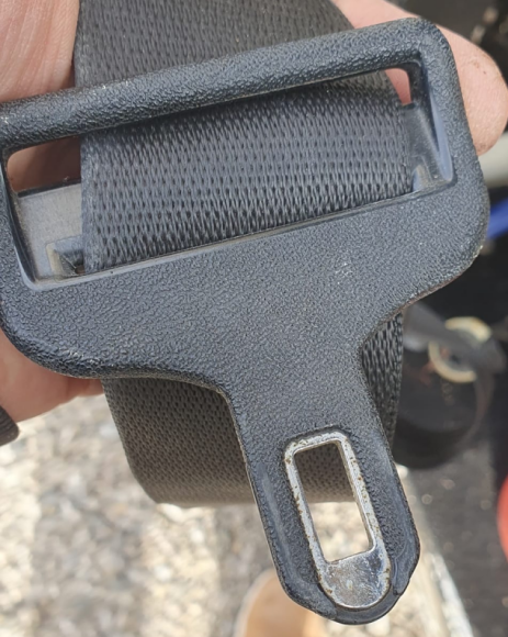

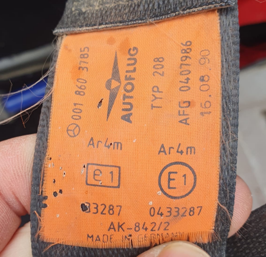

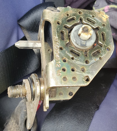

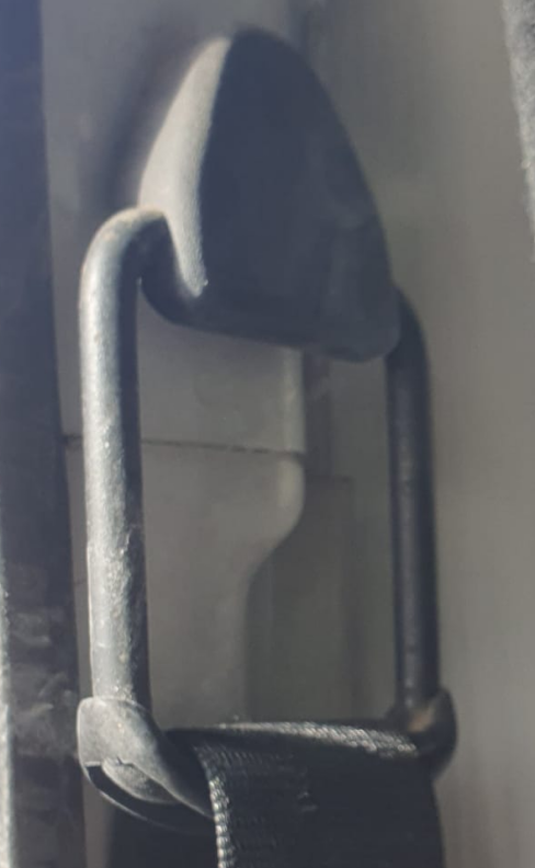

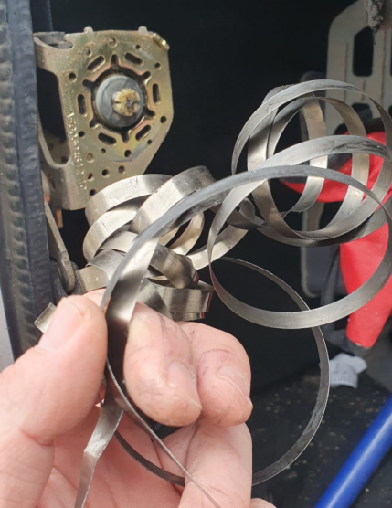

Messagepar Moop » 01 PMvSam, 21 Fév 2026 12:40:03 +000040Samedi 2009 041240
OOhhhh ça pourrait être nickel, il faut juste vérifier deux détails:
- la longueur du clips qui est fixé sur tige, le mien fait 63 cm au total (50cm tige, 23 cm de sangle, 10 cm clips femelle), sur celui-là il y a écrit 51 mais aussi bien c'est juste la longueur de la tige, le mien se termine par une sangle vu qu'il traverse le siège donc mouais en fait pas sûr.
- la fixation de l'enrouleur:
Faut cliquer sur les photos pour les voir entières.
il y a une tige à l'arrière sur le mien pour le caler.
Comme l’œil expert l'aura remarqué sur la photo précédente je me suis laissé dire que je pouvais peut-être juste changer la sangle et j'ai déclipsé le cache plastique de l'enrouleur en pensant y trouvé un système de fixation:
Mauvaise idée :lol:
à peine sorti d'un demi centimètre c'était impossible à remètre, c'est très coupant.
quelques photos du système:
Moop
