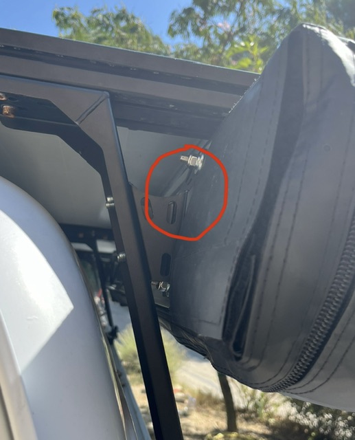

Pour les fixations de auvent n’hésite pas a les renforcer avec une platine.. elles plient aisément sous la contrainte
La patte a plié , j’ai ensuite ajouté derrière un fer plat de 3mm que j’ai uniquement percé afin de prendre en sandwich la patte entre le auvent et le fer plat
Bon effectivement mon auvent applique pas mal de contraintes…

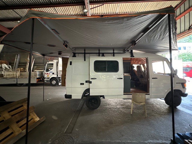

waw, zarlma ca claque! Ca necessite effectivment un peu de plac epour le déploiement, et surtout a ne pas faire par jour de grans vent.
Qu'es-ce qu'il brille ton bahut, c'est ouf..et j'avais jamais percuté qu'il etait si haut, c'est une illusion d'optique ou tu la rehaussé?

Messagepar STF » 01 PMvSam, 23 Nov 2024 14:22:53 +000022Samedi 2009 040240
:o :shock: Zarma aussi (!!)
Tu as les dimensions et poids du modèle (ou tout simplement un lien ? )

Messagepar SiByLlIn » 01 PMvDim, 24 Nov 2024 12:00:10 +000000Dimanche 2009 041240
Non c`est un effet d`optique avec ses panneaux solaires.
Regardes sa vignette.

Messagepar Wapity » 01 PMvLun, 25 Nov 2024 16:11:46 +000011Lundi 2009 040440
Il brille surtout parce que le shampoing carosserie laisse un film protecteur, apres 5-6 pluies c’est plus la meme :p
Non pas de modif chassi papo
Et pour le hauvent : https://www.rockalu.com/fr/auvents-acce ... droit.html
Possibilité d’ajouter les cotes pour fermer et obtenir un bel igloo :)

Messagepar rsgqkweekkk » 01 PMvMer, 27 Nov 2024 18:24:00 +000024Mercredi 2009 040640
oué oué oué...ffectivement..ce sont les roues jumellées qui m'ont induits en erreur, ca remplis pas beaucoup les ailes derriere.
merci des infos sur ton iglauvent!
