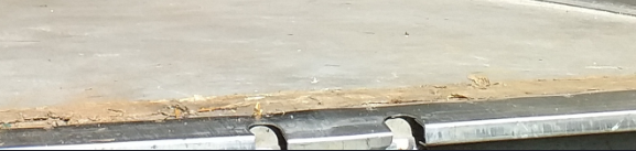

J'ai aussi fini par virer la résine grise du sol (et hop ~75kg de gagnés vu que la mienne faisait dans les 1cm d'épaisseur) , ça avait pris l'eau par l'arrière à cause de la condensation et le cp en-dessous était tellement mort qu'il partait en lambeaux, par contre attention l'eau c'était arrêtée à la jonction avec la deuxième plaque de cp et à partir de là décoller la résine était une très grosse galère.
D'ailleurs sur tes photos j'ai l'impression que chez toi aussi ça se décolle au niveau des portes:
sol cam.png (96.76 Kio) Consulté 2357 fois
