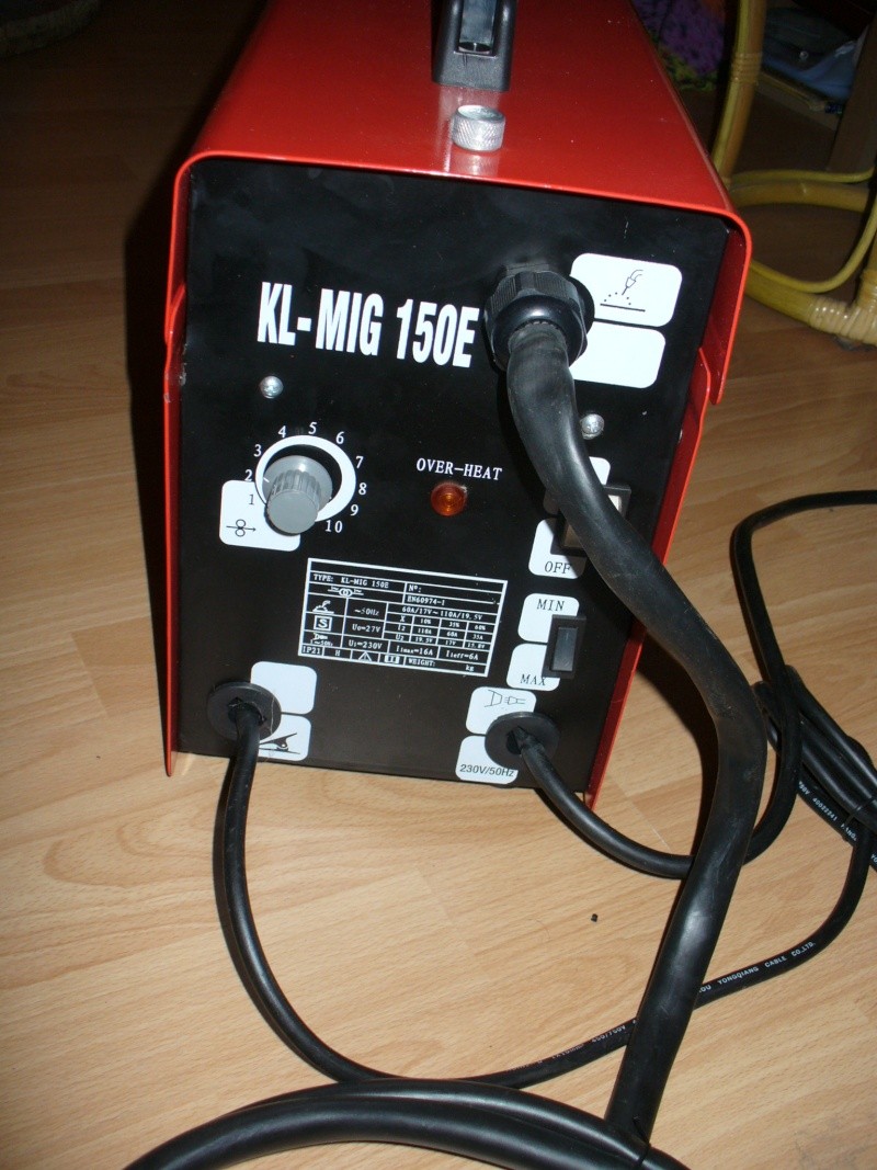

tu dois avoir deux position sur ton poste comme le miens je pense c'est l'intensité "position 1 et position 2" la 1 c'est pour de la tôle très fine comme la carrosserie par exemple la position 2 c'est pour de la plus épaisse (châssis par exemple).Une fois que tu as choisi l'une des 2 position,tu peux régler la vitesse du déroulement de ton fil,si il ne va pas assez vite tu vas vite t'en rendre compte,si il déroule trop vite tu t'en rendra aussi compte,il faut que le bruit de la soudure soit régulier et non entendre des coup de pétard a tout va tous viens

Pour les positions j'ai regardé j'ai un bouton MIN et MAX et apres j'ai 10 position pour le deroulement du fil je suppose

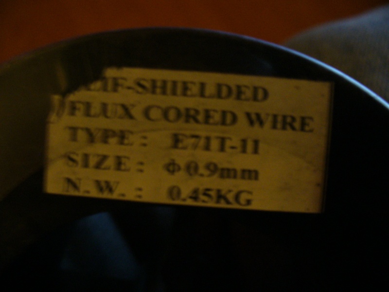

Avec il y a un masque et une bobine de fil diametre 0.9 est j'arrive pas savoir si c'est du sans gaz ou avec gaz dessus c'est ecrit '**if shielded flux cored wire (les ** c'est parce que le debut de l'etiquette est arraché :? )

c'est comme moi tu a les deux positions et le déroulement de ton fil,par contre la bobine livrée avec c'est avec gaz normalement,le vendeur ma dit si c'est gris c'est sans gaz si c'est dorée c'est avec gaz (argon)jusqu'a présent il a eu raison par contre je te conseil de prendre directement une grosse bobine tu auras largement assez pour ton camion et sa coute 55€ la bobine

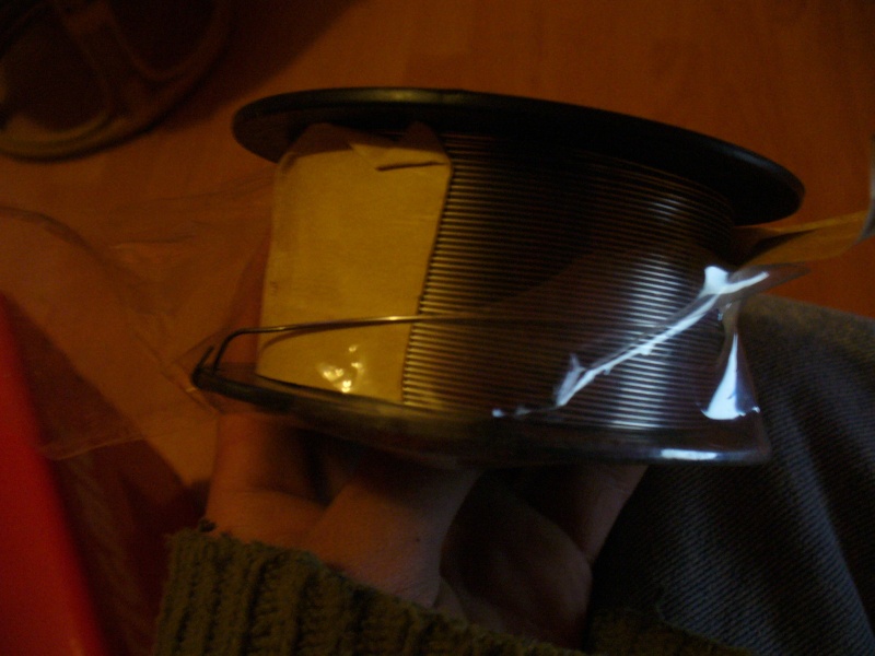

bah la bobine de fil est grise c'est une bobine de 0.45kg

ouai ben je pense que tu peux y aller sans gaz fais un essai tu verra bien

Messagepar battimmy » 01 PMvMer, 25 Mar 2009 20:39:51 +000039Mercredi 2009 040840
voila le pepere ^^
le fil il a l'air un peu doré sur l'image mais c'est l'eclairage qui fait sa ^^

Messagepar kik the quick » 01 PMvMer, 25 Mar 2009 22:14:50 +000014Mercredi 2009 041040
Teste ton poste avec un bout d'acier propre (décapé. . .) genre un bout de corniere.
Fait un petit cordon de 5cm en avancant.
N'hesite pas, mets sur MAX !
T'as 2 resultats possibles :
-Sur le dessus de ta soudure , une croute noire s'est formée ( laitier ), que tu peut faire sauter d'un petit coup de marteau, pour voir apparaitre en dessous ta belle soudure brillante alors . . . t'as une bobine de fil enrobé ( ou fil fourré ).
Dans ce cas , tu n'as pas besoin de gaz.
-Ta soudure ressemble à de la pierre de lave avec plein de petit cratères, comme une eponge.
Là, tu n'as pas une bobine de fil enrobé donc . . . tu dois trouver du gaz ( ou changer de bobine)
L'argon convient mais il est préconisé pour l'inox et l'alu.
Pour l'acier, il te faut de l'atal, nertal, mison 8, mison 12 ou Mison 13.C'est beaucoup moins cher que l'argon. Moitié prix
Tiens nous au jus, euh. . . au courant.
Kik

Messagepar kik the quick » 01 PMvMer, 25 Mar 2009 22:23:17 +000023Mercredi 2009 041040
shielded = protégé
cored = coeur
wire = cable
Tu dois avoir de l'enrobé ! ! !

Messagepar RENARD » 01 AMvJeu, 26 Mar 2009 11:22:39 +000022Jeudi 2009 041140
j'ai utiliser une bobine identique et j'avais pas besoin de gaz,bref fais un essais tu seras fixé

saloutela tribe alors jai tester tres rapidement le poste aujoud'hui resultat le masque fournit est pourris du coup demain je vais voir si jen trouveun pas trop mal pas trop cher. pour mon fil du coup jai quand meme voulu essayer avec des lunettes de soleil resultat on voit paq grand chose non p^lus jai quand meme reussi a souder sur 1 ou 2 cm lol ^^ je vous tient au jus des que j'ai un bon masque
poyr info la soudure ete un peu noir sur le dessus pas de petarade kelke eclair de lumiere des eclaboussure sinon rien de suspect ^^
