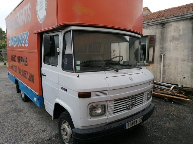

Messagepar Zourite38 » 01 AMvJeu, 23 Fév 2023 10:09:41 +000009Jeudi 2009 041040
Hello ! Merci pour ta réponse, ben je te met une photo de la bête mais c'est celle de l'annonce. Et une du barre rouge.
Concernant le prix la première annonce demandais 8000, après discution au tel la fille me dit qu'elle peut descendre à 7000 donc j'attend de voir le camion mais moi juste comme ça je pense pas qur je mettrai autant même si il a l'air très propre et bien entretenu.. et oui j'ai parcouru quelques sujets sur les conseils avant achats je me demandais juste si y'avait des trucs particuliers sur le om314 ;) je te met les photos en lien.

Messagepar badibulle » 01 AMvJeu, 23 Fév 2023 10:48:48 +000048Jeudi 2009 041040
En photo il est beau.
On a l'impression qu'il manque les contours des phares. la carosserie a été reprise/refaite récemment ? par qui ? et comment ?
Que tu es un "paquet de factures" c'est bien, le proprio les a gardé, mais c'est aussi normal... donc, ce n'est pas un argument pour vendre plus cher... (à l'inverse, sans factures, c'est un argument pour vendre moins cher :lol: )

Messagepar loiseleur » 01 AMvJeu, 23 Fév 2023 11:08:23 +000008Jeudi 2009 041140
badibulle a écrit:Le proprio actuel l'a depuis quand ? ça donne des indices aussi.... (achat/revente et plus-value ou des problèmes cachés...)
Pas longtemps, il était à vendre ya max 1 an ou 2 sur un site de vente non mainstream.
Me rappelle plus trop du prix de vente (faudrait que je fasse une recherche) mais c'est une base de discussion.
7000 balles, 500 000 km c'est clairement trop cher (pour moi), parce qu'il a rien de vraiment spécial.
Elle le vend pourquoi ?
L'aile avant a des trous comme pour un cache phare.
Donc possible que l'aile aie été remplacée par une prélevée sur un camion plus récent.
Ou qu'à un moment le proprio aie posé un cache phare pour pimper sa face avant.
Sur les photos, la plaque est en mode temps jadis.

Messagepar Zourite38 » 01 PMvJeu, 23 Fév 2023 12:10:36 +000010Jeudi 2009 041240
Yes merci pour ces conseils je savais pas pour les pneus et simentblocs 8-) les silentbloc je devrais en trouver au niveau des lames de suspension, des supports de pot d'échappement et des supports moteur c'est ça ?
Ouai j'essaye d'avoir des infos sur son stockage et son utilisation ces dernières années mais je galère un peu la boîte de déménagement à été rachetée et la nouvelle boîte rechigne a me filer des infos sur le camion depuis leur rachat, sous prétexte qu'ils veulent pas influencer la vente.
A voir si la meuf a plus d'infos...
Pour cette histoire de cache phares et de trous, vous pensez qu'il manque juste les caches ou que c'est pas d'origine ces trous ?

Messagepar loiseleur » 01 PMvJeu, 23 Fév 2023 13:13:28 +000013Jeudi 2009 040140
Les trous ne sont pas d'origine.
Ils correspondent à une version plus récente de calandre.
(edit : d'ailleurs l'insigne 508D et la poignée de porte en plastique noire non plus ne correspondent pas non plus à l'année 70, donc ya eu de la carrosserie).

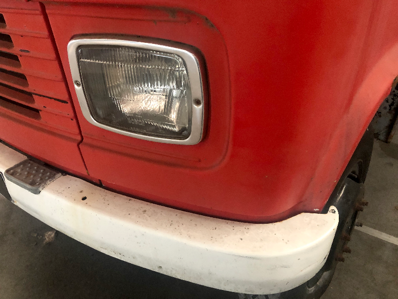

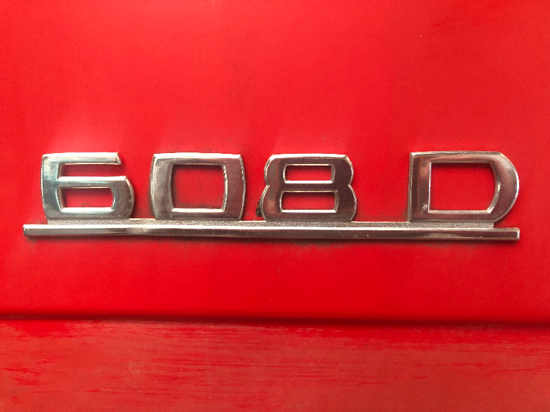

Messagepar loiseleur » 01 PMvJeu, 23 Fév 2023 16:27:08 +000027Jeudi 2009 040440
Ouai poignée chromée.
L'insigne devrait etre comme ça (mais écrit 508D hien pas 608D ^^) :
Et le tour de phare comme ça avec une petite nervure de tôle :
Après c'est des détails si l'historique est limpide mais des fois ça aide à repérer les merguez.
Les vitres de porte coulissantes correspondent à 1970.

Messagepar jim » 01 AMvVen, 24 Fév 2023 08:35:48 +000035Vendredi 2009 040840
il est clairement pas de 1970 pour moi, ça sent la carte grise collé sur un fourgon sans papier.....
par contre il a une gueule avec cette joli caisse décorée et sans fenetres 8-) 8-)
