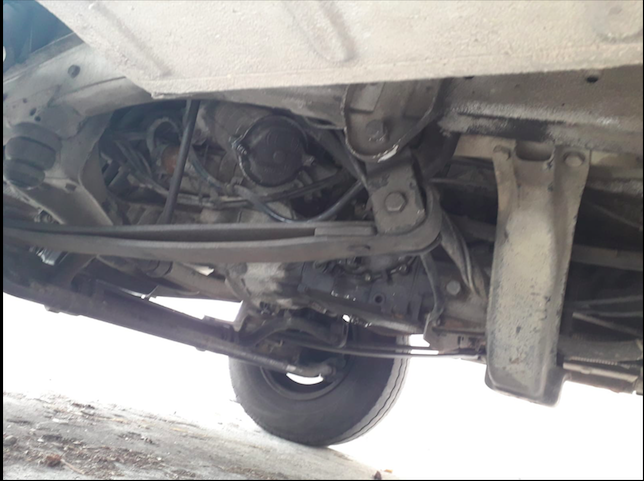

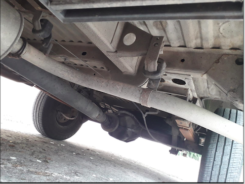

- châssis saint dit-il, il m'a envoyé les photos correspondantes, et un ami qui touche en voitures me dit que le camion est pourri et que je devrais passer mon chemin. Le CT indique la corrosion en défaillance mineure. Qu'en dites vous ? voir les photos

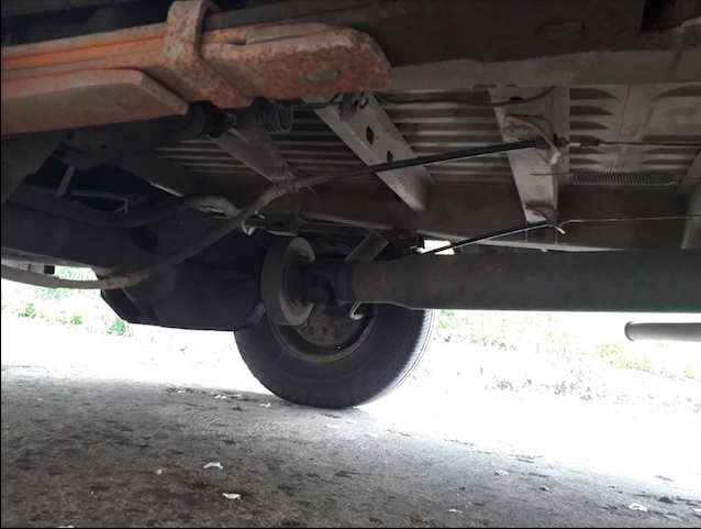

- les lames d'amortisseur ont une couleur qui semble indiquer la rouille. Mon ami me dit qu'elles ont été bricolées et pas d'origine. Qu'en dites vous ?voir les photos.

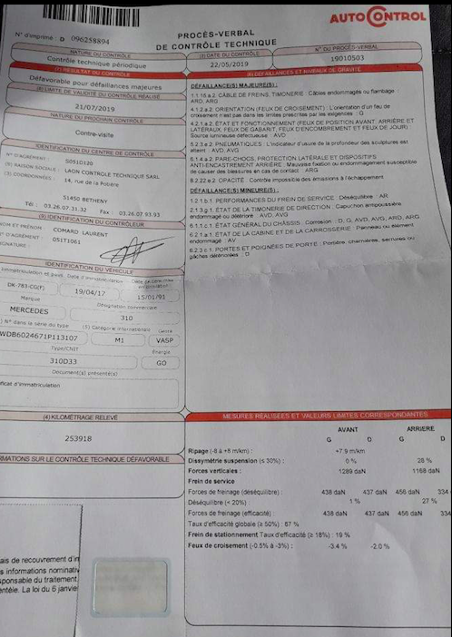

- le contrôle technique fait état de défaillances qui seront corrigées lors d'une contre-visite. Que pensez vous cependant du CT ? Y-a-t-il des défaillances rédhibitoires ? voir la photo du CT.

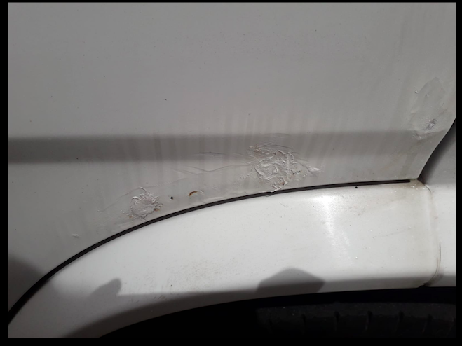

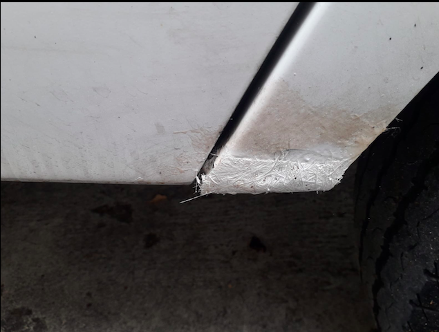

Je veux pas jeter la pierre mais ton pote ferais mieux de t'avouer qu'il y connait rien plutot que de chercher absolument a avoir un avis pour pas passer pour un cancre. Ou sinon on aimerait connaitre ses arguments, car il semble avoir des avis tranchés.
Ce qui est sur c'est qu'il est salement maquillé niveau carrosserie, pour autant c'est pas forcement grave, c'est juste mal fait, mais a quoi s'attendre de quelqu'un qui peint tout en blanc sans repeindre le retro droit qu a dut etre changé recemment?. Le chassis a voir tes photos a l'air tres bon.
Ce qui est sur c'est que les lames ont la couleur normale de lames en ferraille qui ont 25 ans, elles sont toutes comme ca. Derriere c'est normal, devant oui, c'est bizarrement courbé m'enfin il doit y avoir une raison, que dit le vendeur sur ce point?

Le ct j'ai pas vraiment d'avis sur celui-ci, mais par les temps qui courrent de toutes facon moi j'eviterai à 100% l'achat d'un vehicule sans un ct valide, c'est source d'emmerdement, ne serait-ce que pour toi faire les papiers. C'est ton premier vehicule?

Pour moi le déséquilibre de frein arrière à 27% (contre visite à partir de 30%) a comme un arrière goût de freins à refaire. Dans ces cas j'imagine toujours (à tort peut-être) le gars du ct en train de jongler pour que ça passe.
Sinon je m'inquiéterais plus pour la carrosserie salement réparée que pour les lames rouillés.
Ça sent presque l'opération bouchage de trou à l'arrache pour passer le CT, ce qui augure un avenir incertain sur la longevité de la réparation.

Il est nickel le dessous en tous cas,ton pote il roule avec quoi?
Bah disons qu'il retape des vieilles caisses, qu'il a les mains dans le cambouis assez souvent, que la mécanique c'est son truc. Ce qui m'étonne c'est que j'ai vu des chassis bien plus destroys que celui-là... D'où mon incompréhension quand à son message ...
rsgqkweekkk a écrit:Ce qui est sur c'est qu'il est salement maquillé niveau carrosserie, pour autant c'est pas forcement grave, c'est juste mal fait, mais a quoi s'attendre de quelqu'un qui peint tout en blanc sans repeindre le retro droit qu a dut etre changé recemment?. Le chassis a voir tes photos a l'air tres bon.
Pas forcément grave, comment cela pourrait le devenir ? Je veux dire, mal fait, j'avoue que ses petits pansements sont pas esthétiques, mais comment ça pourait être grave ? Que vérifier ? J'ai pas envie qu'en la démaquillant ma sirène se transforme en baleine ...
rsgqkweekkk a écrit:Ce qui est sur c'est que les lames ont la couleur normale de lames en ferraille qui ont 25 ans, elles sont toutes comme ca. Derriere c'est normal, devant oui, c'est bizarrement courbé m'enfin il doit y avoir une raison, que dit le vendeur sur ce point?
Je vais lui poser la question de ce pas.

rsgqkweekkk a écrit:Le ct j'ai pas vraiment d'avis sur celui-ci, mais par les temps qui courrent de toutes facon moi j'eviterai à 100% l'achat d'un vehicule sans un ct valide, c'est source d'emmerdement, ne serait-ce que pour toi faire les papiers. C'est ton premier vehicule?
Yep, premier véhicule pour moi à plus de deux roues. Le gars s'occupe de contre-visite avant la vente. Un gars qui semble bien ?

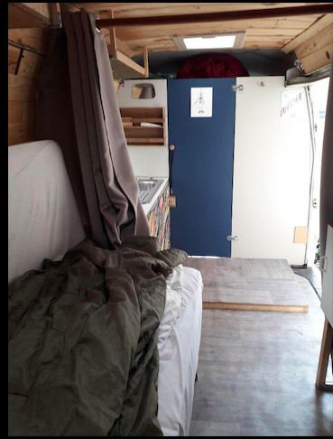

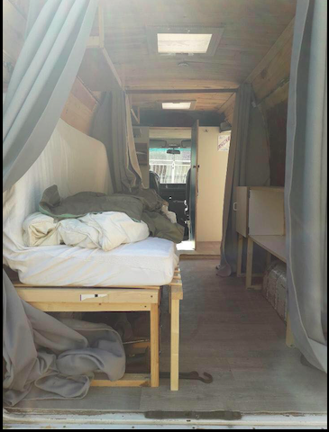

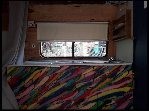

Et côté aménagement, voilà un léger descriptif
Aménagement refait en 2018 (il est homologué VASP)
Isolation, 2 lanterneaux, lit 190/140, meuble de cuisine, électricité
Plus panneau solaire 110 w, batterie externe, 2 sièges électriques à l'avant

loiseleur a écrit:Pour moi le déséquilibre de frein arrière à 27% (contre visite à partir de 30%) a comme un arrière goût de freins à refaire. Dans ces cas j'imagine toujours (à tort peut-être) le gars du ct en train de jongler pour que ça passe.
Concernant le déséquilibre de frein AR, la faute aux plaquettes ? Au disque ? Difficile à savoir sans avoir vu le véhicule je présume... Freins à refaire, dis-tu, c'est lourd en pesetas ou quoi ?
loiseleur a écrit:Sinon je m'inquiéterais plus pour la carrosserie salement réparée que pour les lames rouillés.
Perso j'préfère un camion bien rouillé que mal repeint. :D
Quand tu t'inquiètes, ça veut dire que c'est grave docteur ? Quels risques ? Comment traiter efficacement la carrosserie ? Merci d'avance, ami, pour ta participation.

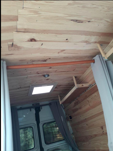

Pour la partie aménagement, je trouve cela très sommaire...
Le toit en lambris à l'air "décalé" (ou juste mal fait).
On dirait plus de l'aménagement à l'arrache qu'un VASP... Mais si refait en 2018, alors il n'a plus son aménagement d'origine.
7000€, je trouve cela cher. Mais cela n'engage que moi. La question est plutôt, toi, tu trouves ça raisonnable ou pas ? ;)

badibulle a écrit:Salut,
Effectivement, c'est sommaire... Aménagé avec "un ami menuisier", qu'il dit.

Il est très compliqué de côter un véhicule...
Aujourd'hui (mais ça peut être différent demain)
Le VASP Caravane (et que celui ci !) est un plus.
La qualité de l'aménagement et les accessoires aussi (solaire, chauffage, type de frigo sont des éléments qui font vite chiffrer... en fonction de l'âge et de l'état de chacun...).
Pour l'âge, en moindre mesure. Là ce sera plus l'entretien (réel et prouvé) qui va jouer...
Donc, pour ce camion :
VASP OK (mais modifié donc plus comme à l'origine...) mais quand même VASP...
Pour la qualité de l'aménagement, si c'est pour y vivre, je suis prêt à y parier mes bijoux de famille que cet aménagement ne te conviendra pas.
Pour l'entretien... j'ai pas l'impression que tout soit nickel, mais ce n'est pas ma tasse de thé.... :roll:
En négo : je rajouterai l'aménagement qui est en parti à reprendre.

Pour l'amenagement d'autres membres plmus connaisseurs se sont deja prononcé, mais moi je ne démordrai pas d'une chose, peut importe le prix: n'achete pas sans ct valide.

Alors, encore une fois, il m'a assuré qu'il le repasserait, chez son garagiste, avant la vente. Un bon point déjà..

Messagepar rsgqkweekkk » 01 PMvMer, 29 Mai 2019 20:37:54 +000037Mercredi 2009 040840
cool, je suis curieux de voir comment il va gerer les points en contre-visite, parce que c'est pas rien quand meme. En vous souhaitant que tout roule!
Il y a eu des T1 en freins à disques à l'arrière ??
Tous ceux que j'ai sont en tambours et sont effectivement plus sujet aux déséquilibres...

Re: [MERDEDES 310D CC 1991] KM 0 pour ShantiShantiJ, aidez-m
Messagepar Redhunter » 01 PMvVen, 16 Aoû 2019 20:24:30 +000024Vendredi 2009 040840
Non, pas de disque à l'arrière sur les T1.
Ils ont commencé en 96 sur le Sprinter.
