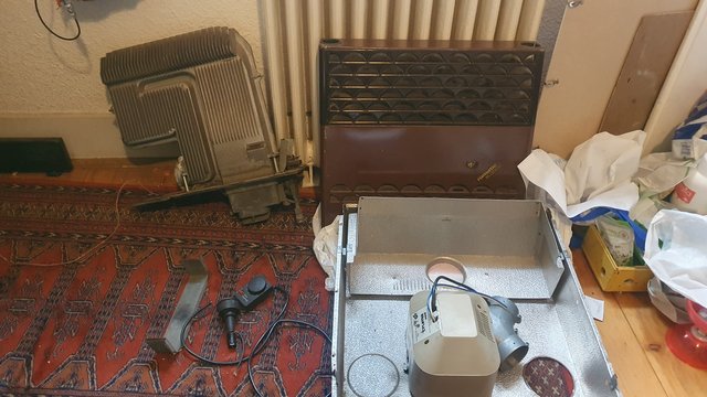

Messagepar Moop » 01 AMvLun, 09 Jan 2023 11:26:43 +000026Lundi 2009 041140
Truma SLP 3002 chopé sur leboncoin pour 100 balles et la pote chez qui je réaménage le camion me reprend l'autre pour le même prix (je lui fais l'installation).
Il est compris avec la ventilation et son carter ainsi qu'un système piezzo au lieu des piles (ce que je préfère), ça va faire une belle mise à jour.
Bon il a besoin d'un nettoyage en profondeur et l'installation sera plus compliquée que l'autre à cause de l'entrée du gaz qui se fait par en-dessous mais ça va le faire.

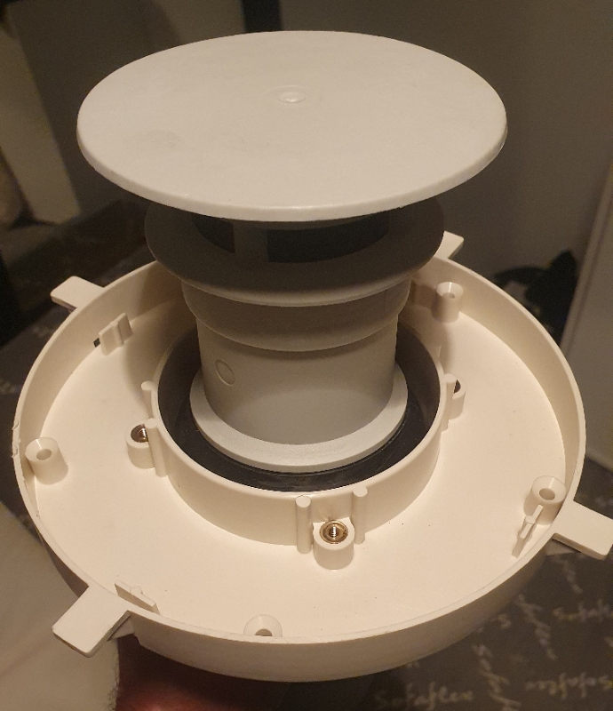

Je pense avoir résolu le problème de la cheminée amovible:
j'ai commandé une cheminée amovible ainsi qu'un aérateur de toit, la différence de perçage entre les deux me permet de mettre la cheminée au centre de l'aérateur. Lorsque je n'ai pas besoin de la cheminée je la dévisse et remet simplement la coupole de l'aérateur.

Messagepar Moop » 01 AMvJeu, 12 Jan 2023 00:14:59 +000014Jeudi 2009 041240
Et voilà ça me semble validé. Pour éviter les soucis la cheminée sera stockée attachée au chauffage, pour la coupole je ne sais pas encore, peut-être attachée au volant.
Par contre sur les deux les finitions sont pas terribles, va falloir user de la lime notamment dans les encoches de fixation de la coupole, je ne l'avais pas fait sur les autres et ça m'a valu d'en fendre à l'installation :evil:

Messagepar Moop » 01 AMvJeu, 12 Jan 2023 00:21:44 +000021Jeudi 2009 041240
En faisant la photo du chauffage je me suis rendu compte que j'ai paumé la tige avec bouton de réglage du chauffage sur le chemin, entre un covoiturage, le tram, le bus et la maison :evil: :evil: :evil:
Pourquoi j'ai pas mis les petites pièces dans mon sac raaaaaa
Ça vaut 60 balles neuf, aïe.
