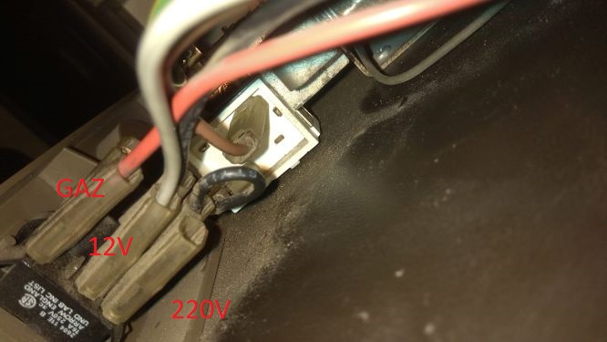

Je n'ai pas de froid dans ce frigo. Mais je dois encore tester pour le gaz (soucis de GPL).
En tout cas, rien en secteur.
En regardant a l'arrière du commutateur, le câblage me parait bien vide :
Frigo 1.jpg (54.13 Kio) Consulté 6915 fois
EDIT : Gaz au milieu et 12V en haut

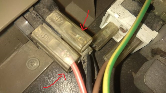

Frigo 2.jpg (70.28 Kio) Consulté 6915 fois
Normal selon vous qu'il manque 2 cosses ?
Pour un commutateur ca n'a pas de sens je trouve.
Il faut que je me fasse un schéma moi même avec le potentiomètre et essayer car je ne trouve rien nul part.
Merci a vous !

Messagepar yffic60 » 01 AMvJeu, 13 Aoû 2020 10:51:27 +000051Jeudi 2009 041040
Tu l'as testé sur quelle énergie?
Il y a longtemps qu'il n'a pas été utilisé?
J'ai un frigo de même génération, un RM 216
il fonctionne très bien, mais il ne faut rien attendre de lui en 12 volts, seulement un maintien du froid obtenu par une des 2 autres énergies ( un relais le branche automatiquement dés que l'alternateur tourne )
Sur le forum Trafic Aménagement tu trouveras plein de renseignements sur ces frigos
Pour tes fils
il y en a 2 pour le 12 volts ( négatif et positif , sur le matériel allemand le négatif est le marron )
3 pour pour le 220 volts ( neutre , phase , terre )
il n'y a pas d'électronique :D :D
c'est toi qui doit choisir ton énergie sur la façade du frigo ;)

yffic60 : En effet j'ai loin d’avoir autant de fils si tu vois sur les photos. Manque des choses pour une mise en série des résistances correcte. Ca sent la grosse réno ce truc.

Concernant le bouton mystère, je n'ai rien dit car pour le 12 volt de mon frigo j'ai tiré une ligne directe partant de ma batterie secondaire == CC
cette ligne est alimentée grâce à un relais qui se ferme dés que l'alternateur fournit du courant
elle est protégée par un fusible
si je compte les fils sur tes photos, il y en a suffisamment, mais sont ils tous branchés???
