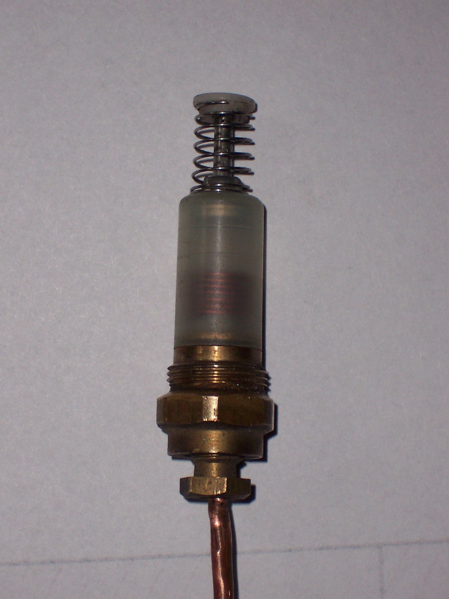

ouai ça peut, j'ai eu le souci sur un bateau y'a qques jours, ça peut etre aussi etre "dans" le bouton, c'est un systeme un peu special
Re: differents problemes de chauffe eau, plaques, chauffage
Messagepar tiken » 01 PMvDim, 08 Nov 2009 20:25:00 +000025Dimanche 2009 040840
la partie "dans" le bouton :

il faut que je sorte mes boutons en faite ! peut etre que le resort est usé mais il revient bien c'est un mistere pour moi les thermo comment ca marche surement avec le chaud comme un fusible bilame j'essayerai de demonter demain soir

Messagepar tiken » 01 PMvDim, 08 Nov 2009 20:35:52 +000035Dimanche 2009 040840
c'est en fait une différence de potentiel entre 2 métaux qui s'applique en fonction de la température.
En gros c'est chaud, ça forme un champ magnétique qui crée un électro aimant qui ouvre le passage de gaz, c'est froid ça ferme (pour résumer hein !)
