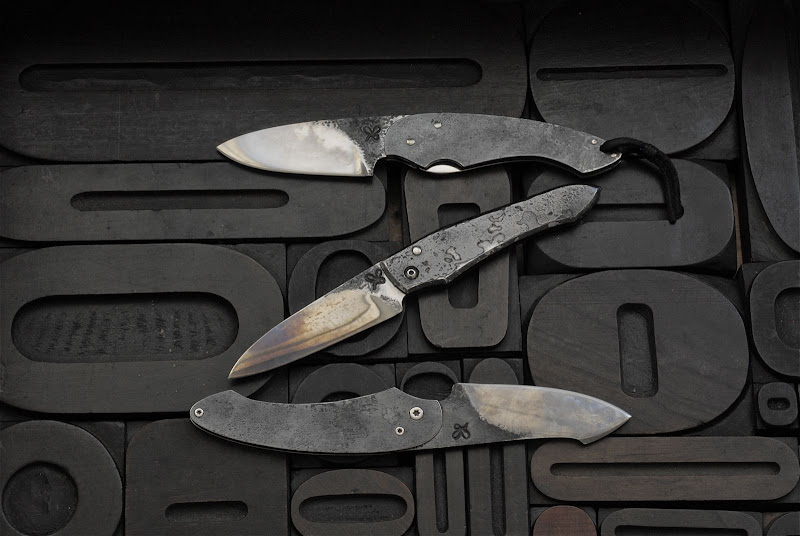

Messagepar DerricK » 01 PMvDim, 18 Nov 2012 20:20:10 +000020Dimanche 2009 040840
tiken a écrit:sinon faites comme moi, soyez en colloc avec un forgeron coutellier !
ok :arrow: :arrow:
On vas lui faire un peu de pub au copain Byro :
et le mien en cours de fabrication :
