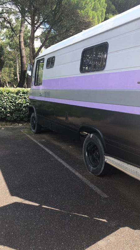

Hello
j'ai acheté le camion en 2017, vu son age (1976) j'ai demandé une carte grise 'collection', ce qui a été fait. (je n'ai eu à fournir aucun doc ni rien demandé a la FFVE non plus).
j'ai donc le CT à passer au printemps 2022...(5 ans au lieu de 2)
or, j'ai demandé au centre CT a coté de chez moi , où je vais certainement le faire passer, et comme je m'en doutais, vu que le camion est tout aménagé, mais CTTE, le CT sera refusé. et donc je DOIS le passer VASP (sinon je vais devoir tout démonter et cela n'a pas de sens , surtout si je remonte tout après...bref..
j'ai donc peu de temps
j'ai imprimé le papier pour la constitution du dossier RTI.
pour gagner du temps ,
je cherche donc le moyen d'obtenir
- le barré rouge de mon camion, pour le meilleur prix.
- le descriptif et autorisation des modifs faites (antérieurement à moi), si ça existe.
- le plan côté de MON MODELE (je trouve pas exactement le mien ca m'énerve) , que je pourrai compléter avec mon install.
>>> 508 D de 1976
- qui peux me contrôler elec/gaz /eau /poids sans que ça ne me coûte un bras
- des conseils sur les petits détails a la con, du style le marche pied, (le mien est indépendant et pliable est ce que ça passe??
je vous donnerai des news mes progrès bien sûr ;)
merci d'avance à ceux et celles qui prendront le temps de me repondre

il me semble que tu peux pas passer vasp apres collection. il faut le faire dans l'autre sens :?
il te suffit d'enlever le lit ou le coin cuisine pour le jour du ct et si le mec et pas trop con il te laissera tranquille

comme dit au dessus un fois en collection c'est irreversible tu aurais du faire le vasp avant...
il paraitrait que tu peux repasser en cg classique avec mise aux normes du vehicule mais je connais personne qu'il l'ai fait ni qui possède une source fiable sur cette démarche
je serais toi je m'emmerderai pas trop et changerais juste de ct

Oui change de contrôle technique, en vrais y a une jurisprudence qui rend la lois du "nan mais t'es un camping car toi" un peu permissive, la lois cite 5 éléments qui caractérise un camping car, mais elle les liste avec des "ET" pas des "ET/OU" ce qui fait que si un de ces 5 éléments manque à l'appelle tu n'est pas considéré comme un camping car.
Bon les 5 éléments c'est comme les 7 nains j'en oublie toujours mais de (mauvaise)mémoire c'est : Lit, coin cuisine, douche, toilette, table a manger.
Bon dans les faits c'est plus simple de démonter les 2 truc les plus flagrants que de s’embêter à expliquer la différence entre un "et" et un "et/ou" à un contrôleur, et c'est parfois encore plus simple de tomber sur un contrôle qui s'en contre-car l'oignon que tu puisse dormir dans ton fourgon tant qu'il est safe a conduire

change de CT
Mon contrôleur ne m'a jamais fait de remarque sauf qu'il m'a dit une fois " il est beau votre fourgon aménagé " :)

Les Landes c'est grand, mais d'une façon générale ,va dans une grande ville où les centres des CT sont en concurence
La chasse au client fait lâcher du leste :D
