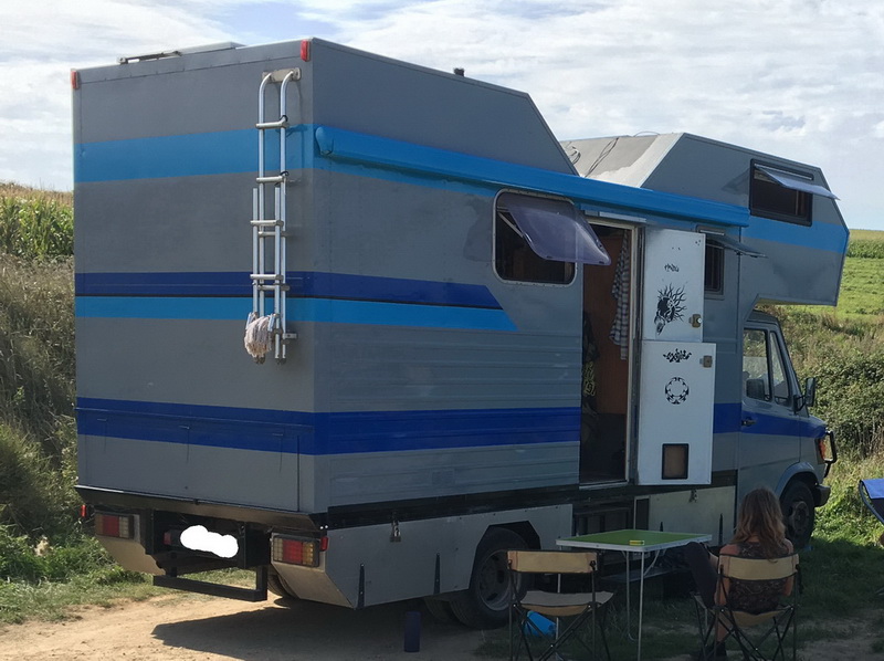

C'est quoi ces modifications de carrosserie ? :shock:
Re: passage dreal
Messagepar seb33990 » 01 AMvMer, 04 Sep 2019 09:59:55 +000059Mercredi 2009 040940
re, une photo parlera mieux

Messagepar Guillaume38 » 01 AMvMer, 04 Sep 2019 10:13:18 +000013Mercredi 2009 041040
OK, mais je ne comprends pas : aucun centre ne veut le passer, quitte à mettre le véhicule en contre-visite ?
Ou c'est juste qu'ils vont te refuser la concordance CTTE / VASP ?
Si je me mets à la place des emmerdeurs de mercoter en rond, je voisque le truc qui peut ennuyer c'est que ça ressemble plus à un camping car qu'à un fourgon...
Les modifications de ce genre étant théoriquement soumises à la DREAL avec certificat de carrossier...

oui, le problème c'est les capucines,
j'attends des nouvelles de Mercedes qui doivent m'envoyer le barré rouge gratuit (alors qu'on m'avait annoncé 150 euros), et le certificat de conformité pour la modification de carrosserie (capucines) pour la modique somme de 250 euros.
pas de passage entre cabine et caisse donc pas d’éventuels pb a ce niveau.
et la a priori, avec le certificat de Mercedes pour la modif de carrosserie, je devrait être recevable au CT

Messagepar badibulle » 01 PMvMer, 04 Sep 2019 16:48:55 +000048Mercredi 2009 040440
salut,
C'est étonnant le certif de carossage... C'est seulement la caisse, qui est indépendante du camion et non fabriqué par mercedes... les caisses sont fabriqués par des carossiers qui achètent les véhicules en chassis nu...
Pour mon Pl, je n'ai pas eu d'emmerdes, ni au CT, ni à la Dreal avec la capu...

Messagepar Guillaume38 » 01 PMvMer, 04 Sep 2019 17:36:25 +000036Mercredi 2009 040540
seb33990 a écrit:et la a priori, avec le certificat de Mercedes pour la modif de carrosserie, je devrait être recevable au CT
Heu... Pour moi le certificat de conformité fourni par Mercedes ne va pas attester du fait que tu as une caisse "originale" validée par Mercedes montée sur ton châssis, mais plutôt que ton véhicule est bien conforme aux spécifications de la carte grise et donc d'une CTTE. Cela ne veut pas dire que le CT va l'accepter étant donné la tronche de la "caisse".
Pour la modif de carrosserie il faut avoir un certif de carrossier + passage à la DREAL si je ne dis pas de conneries [ar ça m'arrive, surtout quand il s'agit de mise à la terre au châssis par exemple..
