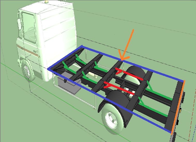

mais revenons en a nos moutons , voila a peu prêt a quoi ressembler le faux châssis avant que je vire tout , les traverse (orange) n’étais pas aussi large , environ 5cm , les parties verte et rouge étaient des sorte d'equere souder a un fer plat qui reprenais lui même le châssis par des fixation de bridage en "U"
je précise que les trou de fixation était foutu ( les boulons passer dans le trou ..)
ma question est " est ce que il y a une limite de débattement a respecter pour la hauteur des traverse , ou la touve t'on ? et est ce que je peux "reviser" la liaison entre les traverse pour faire un truc un peu moin "bricoler" ?

quand tu parle de limite de débattement, c'est par rapport au passage de roue?
ci c'est ça je dirais pour être tranquille reste sur l'ancien
eh du coup si j'ai bien saisi tes parties vertes et rouges étaient boulonnées sur les traverses
et les traverses sont bouffées par la rouille et tordue en plus (certaines)
quels fixation sont ovalisés? entres les traverses et le châssis ou ente les traverses et les parties vertes et rouges?

Oui quand je parle de débattement c'est au niveau de l'essieu arrière car j'imagine qu'il doit bien y avoir une hauteur min qui prend en compte les éléments de suspension pour ne pas que les roues viennent en contact avec une ou plusieurs parties du faux châssis ...
Ensuite pour répondre a la question des fixations foutus et ovaliser, je dirais les deux .., a la base il y avait des plats carrés qui faisaient office de rondelles pour stabiliser la fixation mais j'en ai retrouver que des restes et malgré ça la tète du boulon passait au travers ...
je pense que j'ai eu raison de tous dégager ..., au final ça va pas me revenir bcp plus cher de le faire en DIY que de tous restaurer ou peut être que si je récupère un faux châssis/plancher d'une caisse je pourrai alors agrandir la surface de chargement de quelques centimètre .
le bouzin châssis nu /cabine pèse 1t600 ,J'ai un peut de marge .
