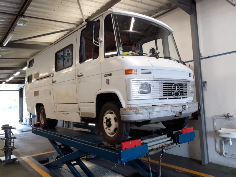

Messagepar toinard » 01 AMvSam, 10 Fév 2018 11:05:08 +000005Samedi 2009 041140
Salut la tribe !
Ca fait un bout de temp que je suis pas passé par la ! alors j'espère que ça roule pour tous le monde !
De mon coté je m'attaque enfin au VASP.
J'ai passé ma visite conformité gaz veritas hier ....
Comme j'ai de la chance j'étais le premier dossier 2018 du calvados.. Bon et bien mauvaise nouvelle !
Les normes n'ont pas réellement changée mais les consignes oui. Les contrôleurs on ordre de ne plus rien laisser passer.
Je suis tombé sur un mec super sympa Matthias ... mais il ma recalé quand même !
Aucun soucis au niveau des connexions gaz j'ai tous fais en acier 8mm et raccords olive.
Cependant. Avant on pouvait utiliser un détendeur 28mbar pour le butane.

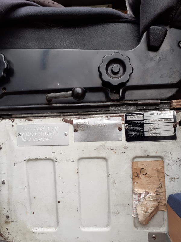

Messagepar VPTT » 01 PMvLun, 10 Fév 2020 23:48:53 +000048Lundi 2009 041140
Bonsoir à tous,
Les + jeunes ne me connaissent pas, car le temps a bien passé, mais le cams, lui, tourne toujours !
Et je viens de le transformer en VASP, suite aux complications du CT qui m'obligeait à démonter les banquettes pour ne pas dire que c'était une camionnette transformée. Bref, depuis 37 ans que nous le possédions pour promener notre famille, le cams vient de recevoir une nouvelle plaque, homologuée pour la DREAL par Isère Evasion.
Sinon, le véhicule change petit à petit, il est différent par l'ajout de tôles qui se sont fondues dans la nature depuis...
Tout n'est pas gagné encore, car j'aimerais avoir dans la foulée une carte grise vasp de collection.
Ah oui, mon vieux site non mis à jour, mais c'est juste pour souvenir
https://code-phare.pagesperso-orange.fr/508D.htm
plaque_vasp
au contrôle technique
