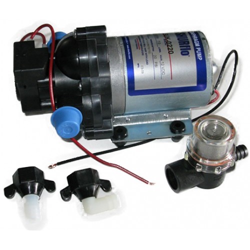

Messagepar punkecolo » 01 PMvSam, 02 Mai 2015 13:41:41 +000041Samedi 2009 040140
celle à 13L/min j'ai un vase d'expenssion fiamma avec.

Ok, en détail donc :
- Ta pompe à un contact de pression donc tu n'a pas besoin de robinet spéciaux à inter
- Ton inter de tableau coupe la pompe quand tu part du camion, que tu le remise, peut-être la nuit mlais quand tu es dedans tu peu le laisser allumer cet inter comme ça à chaque foiis que tu va prendre une doucheah non, elle est pétée :roll: , te laver les mains, dès que t'ouvre le robinet l'eau se met à couler , comme à l'barraque, sans que tu ai besoin de courrir (?) à ton p'tit tableau électrique avant et après à chaque fois que t'utilise l'eau
Donc pour répondre à ta question "la différence", c'est qu'au niveau du robinet, c'est un truc de fénéant mais ca te concerne pas, toi t'est une fénéante grace à la pompe
