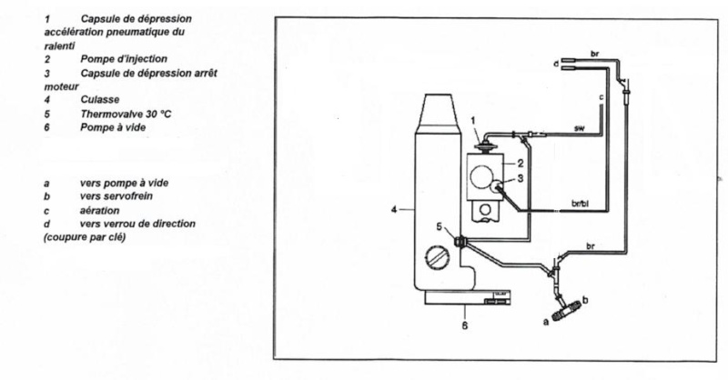

Messagepar zink » 01 PMvDim, 22 Fév 2009 22:37:52 +000037Dimanche 2009 041040
Sur un moteur de 410d (merci etoile 80!!)

Messagepar mysfit » 01 PMvLun, 23 Fév 2009 18:26:29 +000026Lundi 2009 040640
Merci pour les shemas je vais regarder çà ce week end. D'autres pistes a envisager ?
