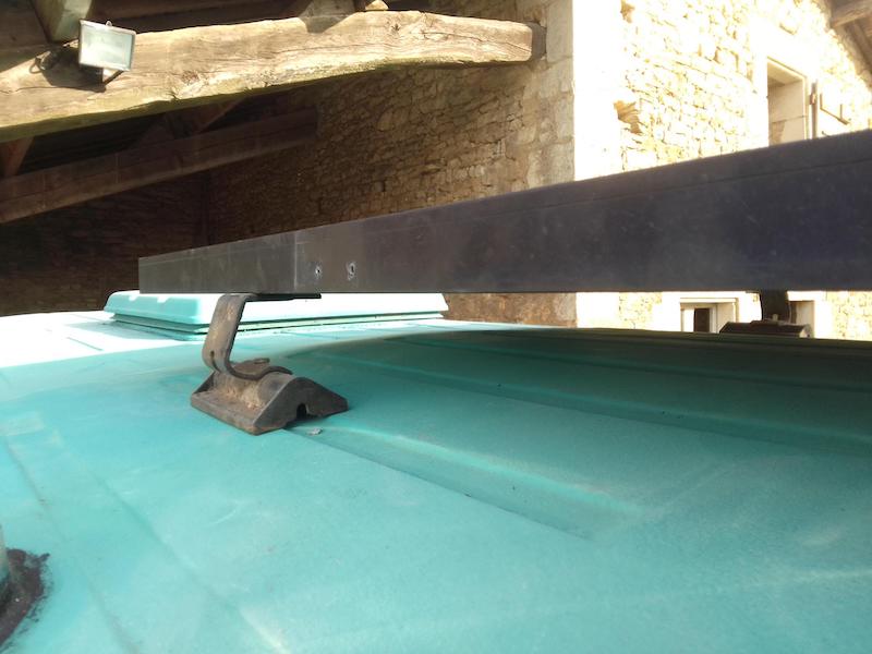

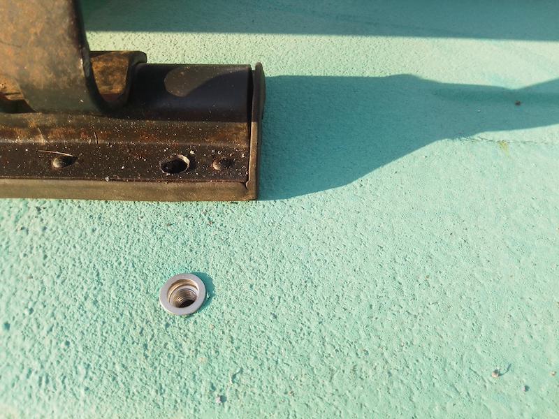

Messagepar MurMur407D » 01 PMvVen, 06 Sep 2024 19:02:37 +000002Vendredi 2009 040740
bonjour bonjour,
Ca fait quelques temps mais je prends enfin le temps de suivre la discussion.
Alors c'est bon, j'ai pu poser les panneaux solaires. Et j'ai trouvé un truc plutôt pratique, c'est les "supports" de barre de toit. Ça s'incline pour pouvoir s'adapter aux courbes du toit, y'a des trous pour fixer les panneaux, y'a un petit amortis en caoutchouc, et ... ça peut se récupérer en déchet'.
Ensuite, vu que mon camion était déjà aménagé, j'ai trouvé une autre astuce pour ne pas démonter tout mon camion. (fallait démonter les mur pour pouvoir retirer le plafond). Ce sont des insert filetés. On perce un trou et avec une pince spéciale on pose l'insert comme une pince pop-up. Tit coup de mastic au préalable, on visse et voila ! Très très pratique! :D
Merci pour vos idées et à plus !

Re: Adaptateur fixation panneau solaire ?
Messagepar yffic60 » 01 PMvVen, 06 Sep 2024 20:00:21 +000000Vendredi 2009 040840
c'est bien ces supports , tu as de la chance de pouvoir récupérer des bricoles en déchetterie , ici ils ne veulent pas :(
tu as pris des inserts en inox?
Pour les vis de fixation, prend que de l'inox et malgré ça n'oublie pas de les graisser copieusement ;)
Messagepar STF » 01 AMvSam, 07 Sep 2024 11:31:35 +000031Samedi 2009 041140
Bonne récup', en + ça fait super propre 8-)
Pour la graisse, tu peux encore en mettre: Il te suffit "juste" de re-démonter les plots et de mettre de la graisse (plutôt silicone, en tout cas, une bien épaisse, et qui le reste même quand ça chauffe)
Tu as peint au Raptor ? (par rapport au côté granuleux :geek: )
Messagepar MurMur407D » 01 PMvSam, 07 Sep 2024 14:42:28 +000042Samedi 2009 040240
Ah oui tient je connaissais pas ça la graisse silicone. Ouep, merci du conseil.
euh presque, c'est pas du raptor mais un truc similaire. Au moment d'apprêter le camion il en restait plein, je me suis dis que j'allais mettre ça sur le toit...
