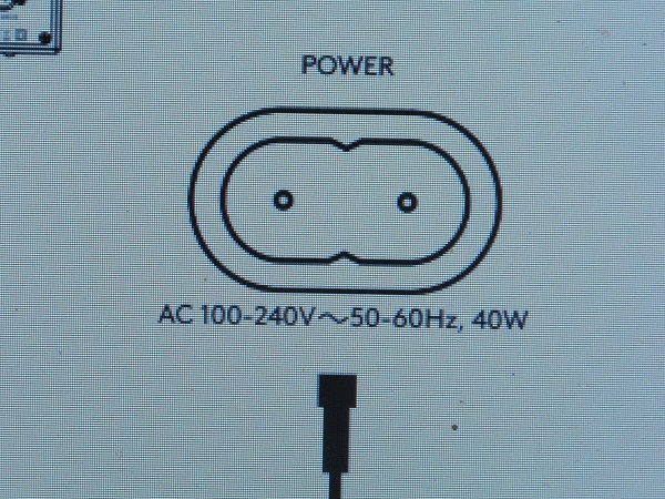

Et si quelqu'un peut me dire si mon enceinte portative peut se charger sur cette installation, il y a marqué ça derrière:

Ton enceinte portative, non, c'est pas possible.
AC (courant alternatif) de 100V à 240 V.
Avec des batteries tu sors en 12V et en DC (courant continu)
(Et là tu viends de prendre conscience de ...AC/DC, bah oui sont branchés les mecs !)
Il te faut donc un transfo.

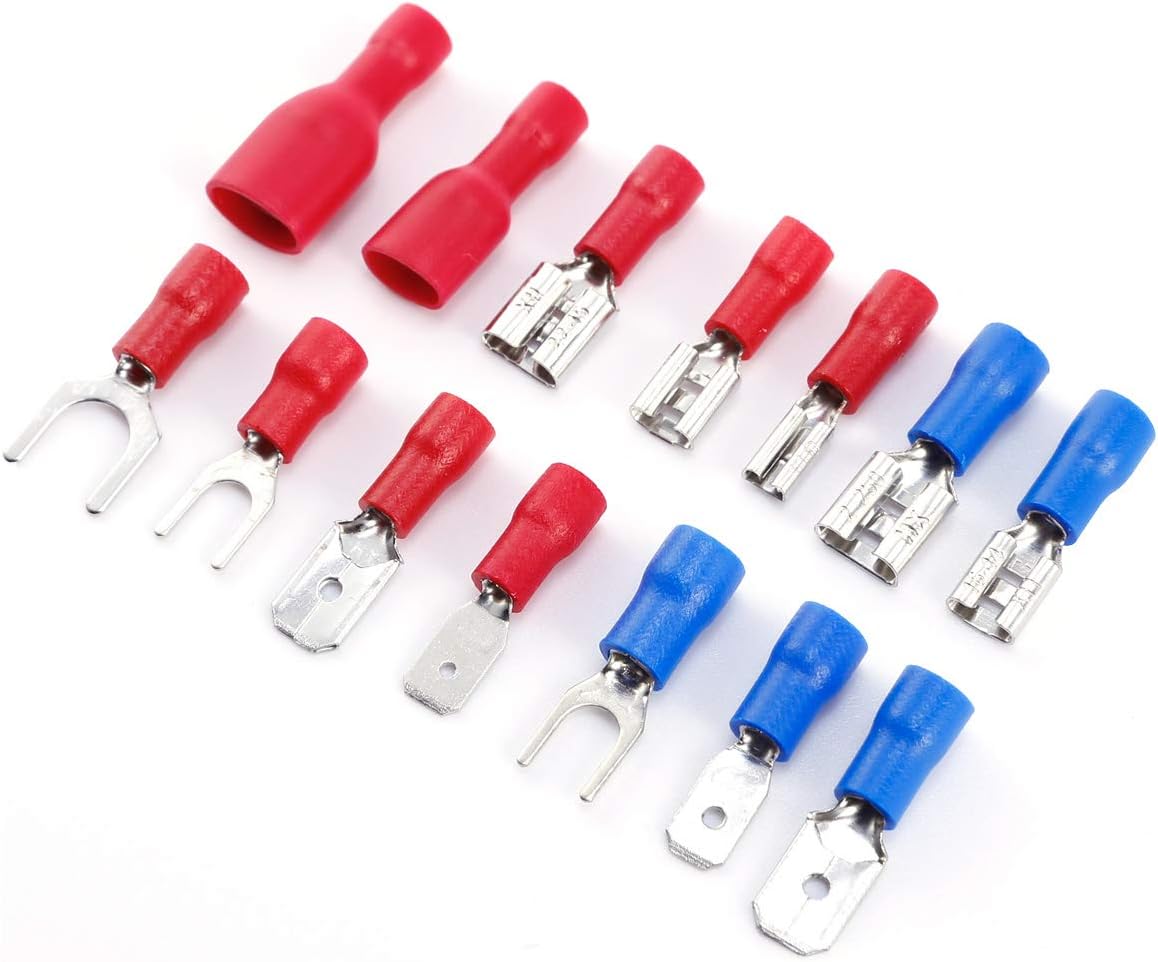

Alors j'ai regardé ce truc, mais je ne comprends pas très bien où on doit l'installer :? directement sur la batterie?
On dirait une prise japonaise à l'arrière. Enfin je suppose qu'on doit mettre deux câbles reliés aux bornes de la batterie?
https://www.manomano.fr/recherche/transformateur+12+220?category_names=Convertisseur%20de%20tension&catId=2303
Tu en as à tous les prix. Si c'est pour recharger que cette enceinte, il te faut 40W. donc un entrée de gamme est bien suffisant. Si tu dois recharger un PC portable, là il faut monter en gamme, et aller sur du quasi-sinus ou pur sinus...
Ert tu peux le brancher sur ton allume cigare, en roulant pour pas pomper ta batterie à l'arrêt.

Ah le convertisseur, on le branche directement sur la batterie ou sur l'allume cigare quand on roule, et après il est assez chargé pour recharger un appareil type pc ou mon enceinte, c'est ça? Ou on charge l'appareil sur le convertisseur pendant qu'il charge lui-même?
Je ne savais pas qu'il fallait ça merci, j'aurais eu l'air conne avec ma prise :mrgreen:
Ce n'est pas une prise, c'est pour mettre des connecteurs.
Dans ce cas ce serait ceux qui sont en haut de la photos, et ton fil vient dans la partie rouge ou bleue. Il en existent à écrasement (tu sers avec une bonne pince), tu peux aussi souder avec de l'étain et un petit fer à souder.

badibulle a écrit:Re,
Le fil de quoi? :? :oops:
Je ne comprends pas à quoi ce truc doit-être accroché (au bout des fils) :(

Messagepar BRUNOMEES » 01 PMvSam, 08 Juil 2023 18:34:07 +000034Samedi 2009 040640
La cosse rouge est conçue pour être serti avec un câble entre 0,5 et 1mm. ,la cosse bleu pour une section entre 1 et 2,5 mm
Concernant l'installation d'une deuxième batterie je crains que de t'elle section de câble ne soit pas adapté ......
BONNE SOIRÉE

Salut BRUNOMEES,
Les cosses n'étaient pas pour installer une deuxième batterie mais un petit appareil que Badibulle m'avait conseillé si je souhaitais recharger ma musique sans avoir de deuxième batterie, justement.
Grâce à cet appareil, mais le lien ne marche plus:
https://www.manomano.fr/catalogue/p/pri ... o-68472496
C'est bête parce que finalement c'est ce qui risque de m'arriver prochainement, je ne crois pas avoir le temps de m'occuper d'une installation de batterie, que je voudrais prendre le temps de faire proprement, avant mon prochain départ...
J'aurais bien aimé comprendre comment installer ce petit truc, mais l'objet en question a disparu, alors...
