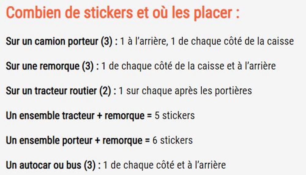

Messagepar PapyKy » 01 AMvJeu, 15 Juin 2023 08:15:33 +000015Jeudi 2009 040840
STICKERS ANGLES MORTS en France.Image
https://www.tplt.fr/accident-incendie/220-stickers-angles-mort-pour-camion.html
"Au 1er janvier 2021", tous les véhicules lourds
(véhicules de transport de marchandises et véhicules de transport de personnes)
devront apposer sur leur véhicule ce dispositif de signalisation
de manière à ce qu'il soit visible sur les côtés et à l'arrière du véhicule.
Cette obligation s’applique aux véhicules lourds dont le poids total autorisé en charge
excède 3,5 tonnes, circulant en milieu urbain.
Un autre site...
Quels véhicules sont concernés et où les coller ?
Tous les véhicule de plus de 3.5 tonnes sont concernés,
y compris les autocars et camping-cars.
La signalisation comporte 3 autocollants qui doivent être visibles de chaque côté
et à l’arrière du véhicule.
Les autocollants doivent se situer entre 0.90 m et 1.50 m du sol,
jamais plus haut ou plus bas.
Il faut également que les autocollants ne cachent pas les feux de signalisation
ou les plaques d’immatriculation.
Et évidemment ils ne doivent pas gêner le champ de vision du conducteur.
