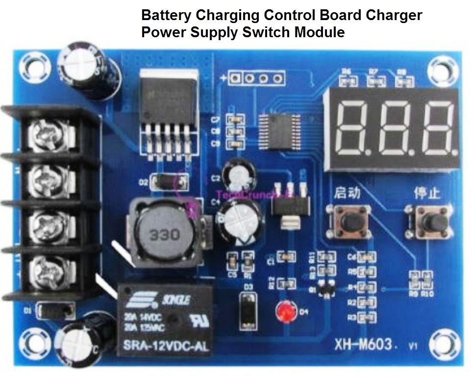

La suite.
Avec l'arrivée de ce circuit de régulation de recharge de batteries.
Voilà le principe de câblage, donné par le vendeur, mais...
Devoir passé beaucoup de puissance par le petit relais placer sur cette carte électronique,
n'est pas suffisant pour du 20>>>100 A, donc prévoir un relais bien plus gros.
[url=http://cnc-papykyka.xooit.be/image/115/e/f/4/relay-divers-2-5934f19.jpg.htm]
Image[/url]
Bien sur il y a plein de relais type automobile, pouvant allez jusque les 30 voir 50 A,
mais cela n'est pas suffisant pour une grosse recharge de batterie du type 100 A Image
Donc l'on peut rester dans de l'électronique par ce type de relais,
qui peut avoir divers type puissance et commande AC ou DC, en entrée ou/et sortie.
Donc achat et montage sur un support en PVC, il sont montés sur radiateur de refroidissement aluminium.
Oui, j'en ai commandé deux, dont un sera monté en statique dans l'atelier de PapyKy sur un gros chargeur.
Ici en test sur une batterie de 12 v 100 Ah.
A bientôt pour la suite, PapyKy.

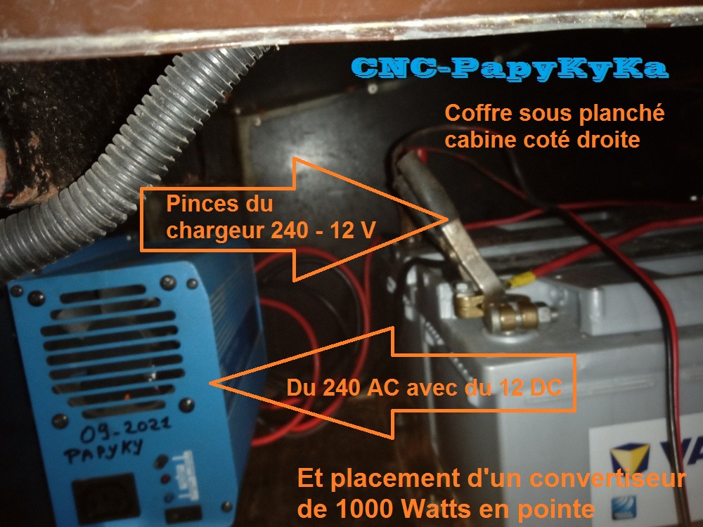

Messagepar PapyKy » 01 PMvJeu, 13 Oct 2022 12:25:36 +000025Jeudi 2009 041240

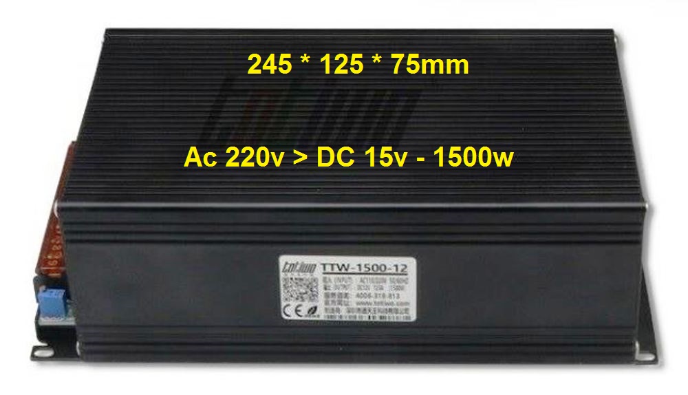

Bonsoir à ceux qui...
Pour avancer dans ce projet, car j'attend un élément important,
un convertisseur 220 AC >> 12 volts DC, et qui peut débité plus de 1000 Watts, en continu dans le temps.
Oui je pourrait prendre un chargeur 'bouteurs' de batterie, mais cela est lourd et encombrant
Exemple... mais, il y a chargeur et chargeur et a tout prix Image
Un autre type plus compact, mais le prix aussi Image
Alors PapyKy a trouvé cela... Oui, c'est pas donné, mais... Image
Oui, c'est pas prévu pour un chargeur de batterie Image
Oui, PapyKy trouvera bien une petite place Image
Donc PapyKy va attendre ce transformateur redresseur, A++.

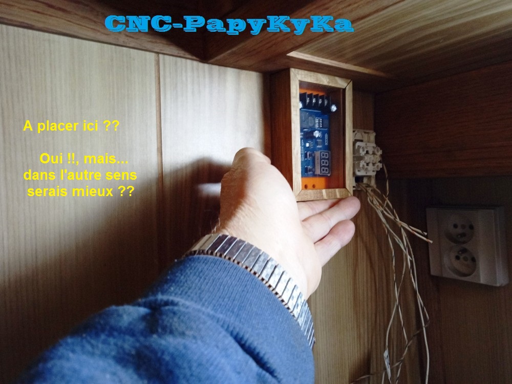

Bonne journée aux hommes qui suivent...

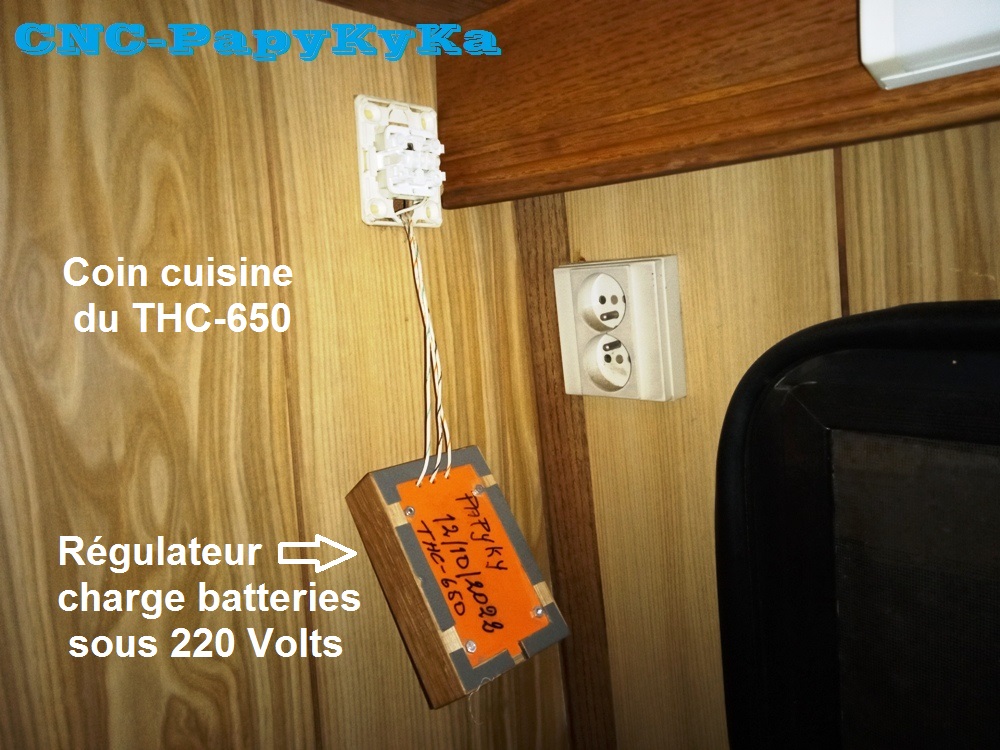

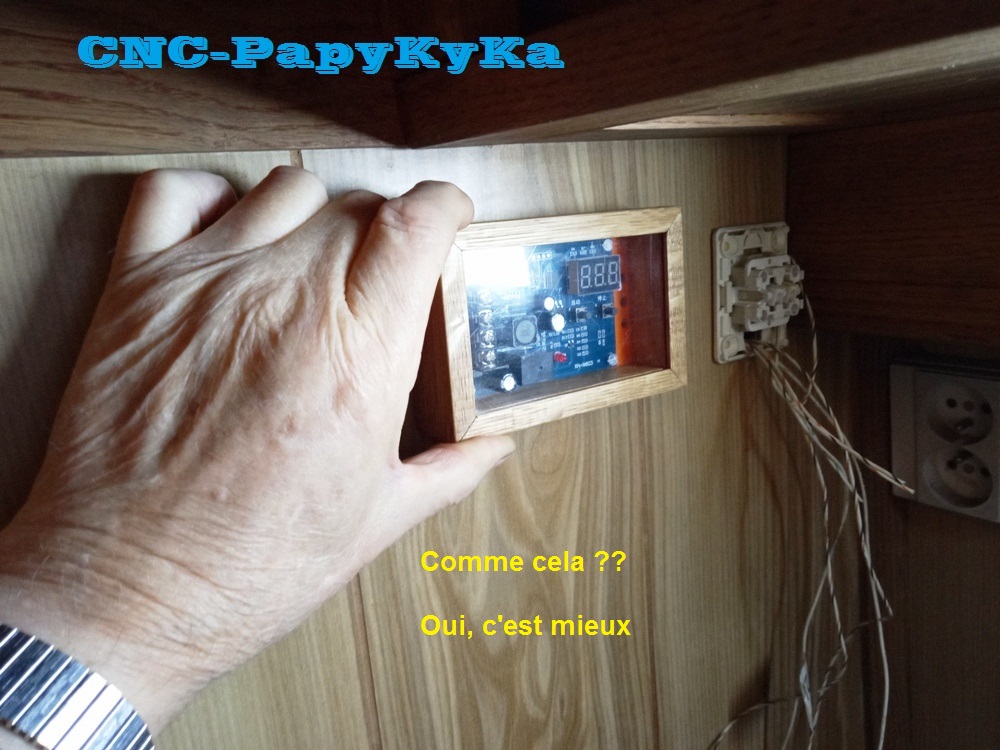

Le régulateur de charge batterie sera placé au bloc cuisine du THC-650 de PapyKy.
A côté de l'interrupteur de pompe a eau et d'un double prise 220 v, caché par la tenture.
[url=http://cnc-papykyka.xooit.be/image/112/6/8/6/bloc-cuisine-5935b2c.jpg.htm]
Image[/url]
Le relais électronique sera placé dans le coffre du générateur sous le bac de douche.
Pour éviter des longueurs de câble de l'alimentation du convertisseur 220 v AC >> 15 v DC.
Reste à terminer ce petit boîtier et protéger à l'huile de lin et ciré.
A plus a tous, PapyKy.

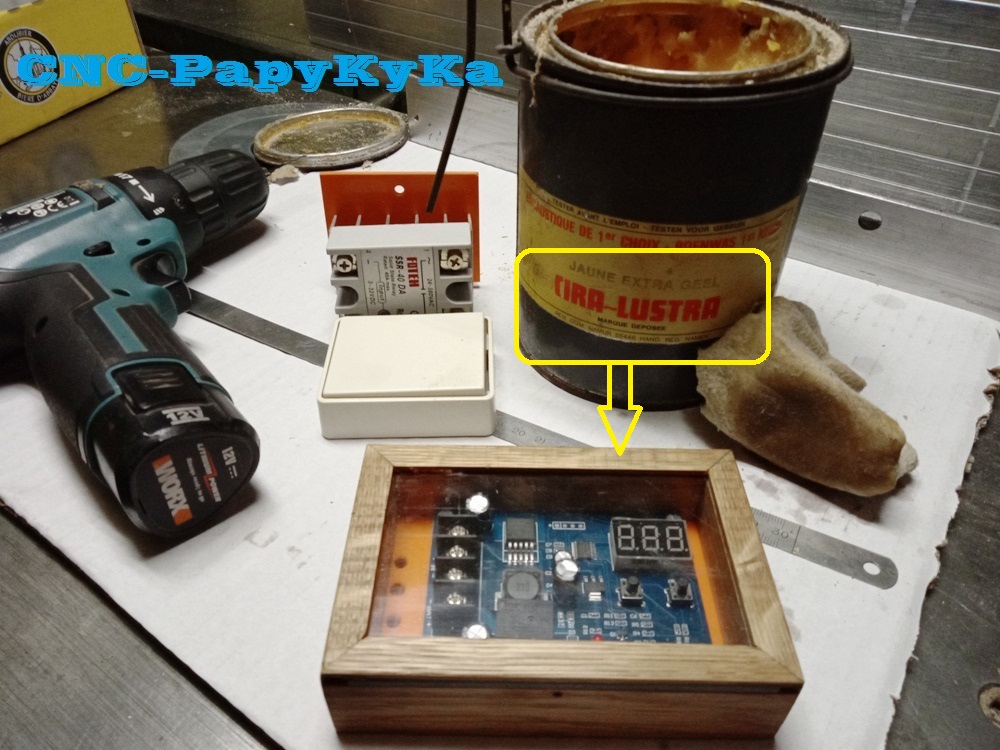

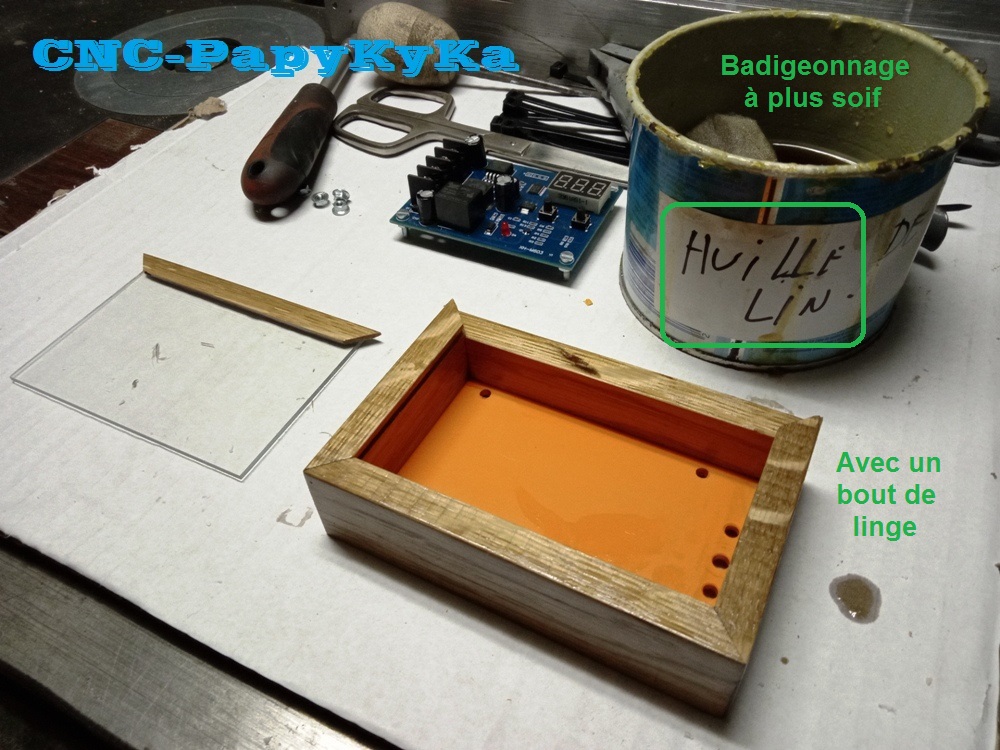

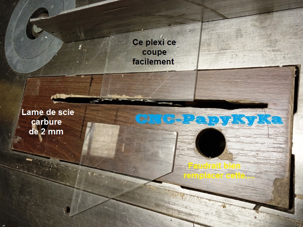

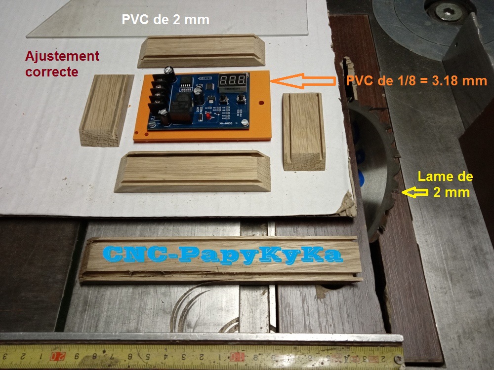

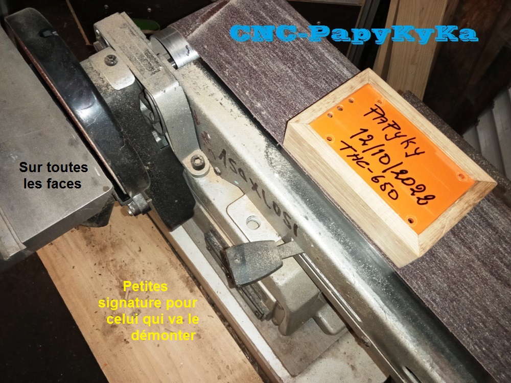

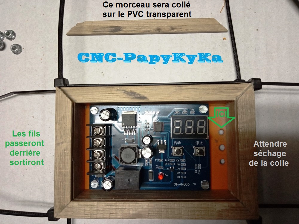

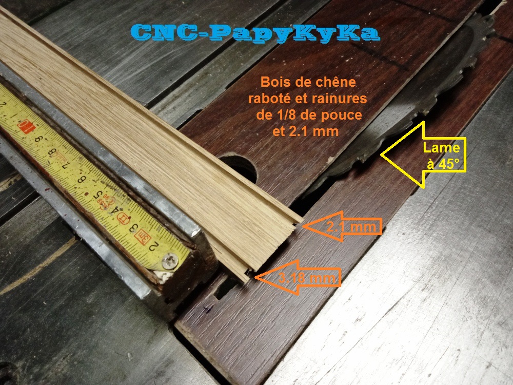

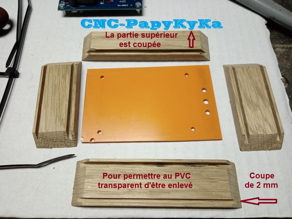

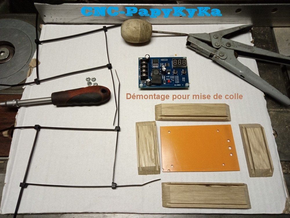

Messagepar PapyKy » 01 PMvJeu, 13 Oct 2022 17:56:46 +000056Jeudi 2009 040540

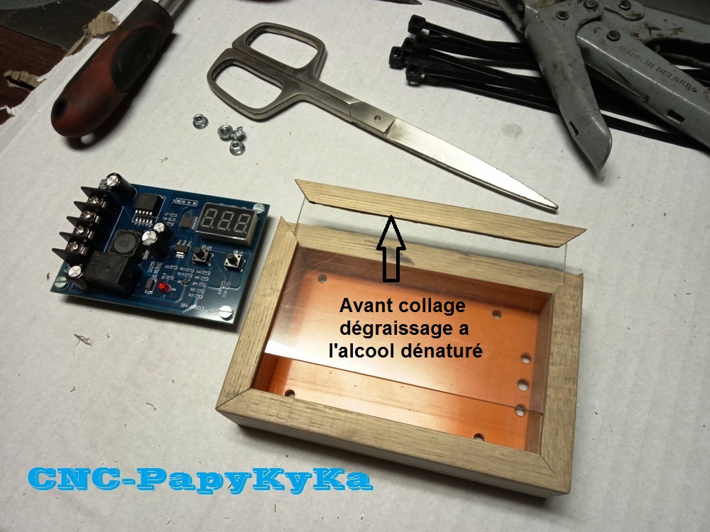

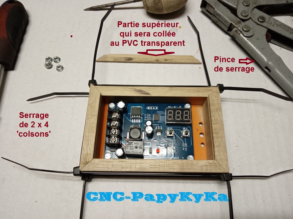

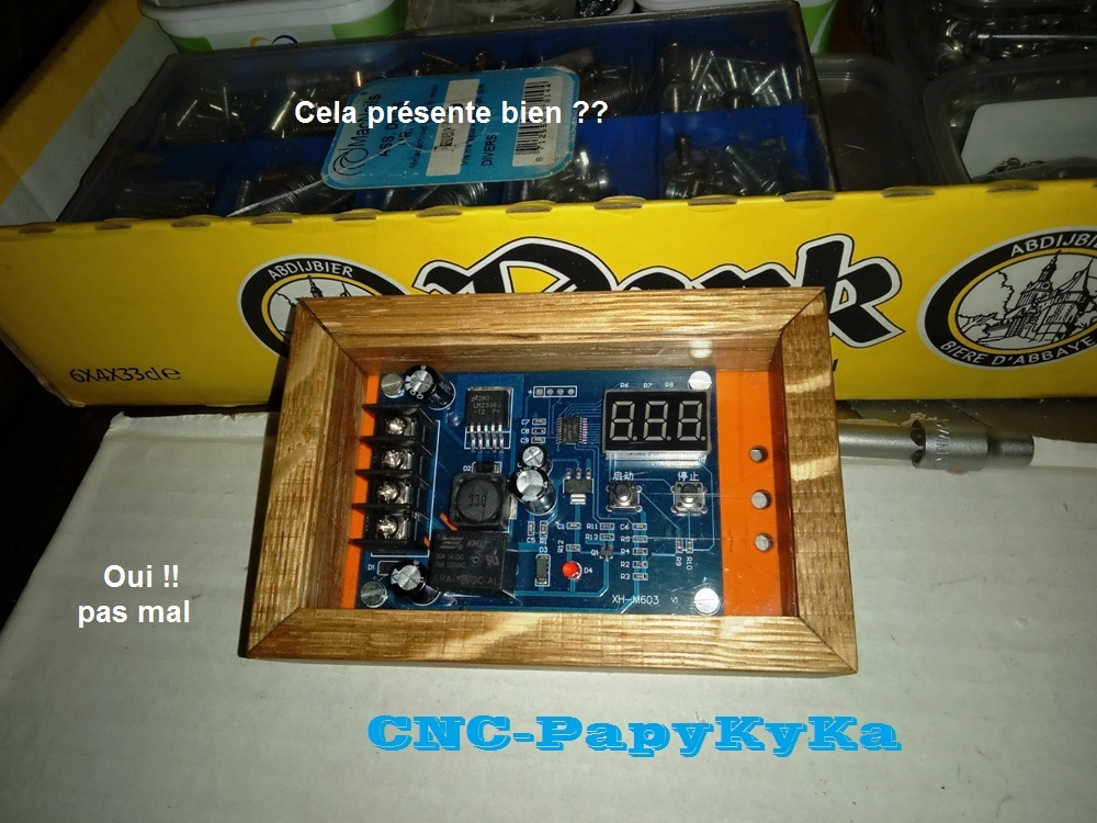

Bonsoir à tous.
La suite la finition du petit boîtier en bois de chêne.
C'est de la BD ?? Image Oui, c'est pour ceux qui regarde les images !!
Alors à plus !!
PapyKy. Image

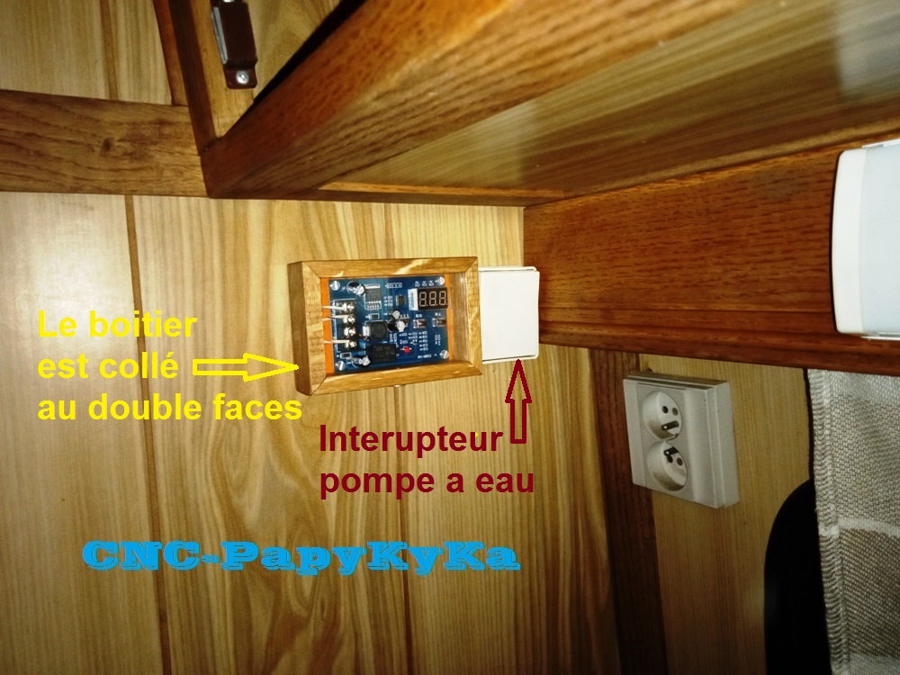

Messagepar PapyKy » 01 AMvVen, 14 Oct 2022 11:58:44 +000058Vendredi 2009 041140
La suite...
Le placement du régulateur de charge sous 220 Volts grosse puissance.
Pour pouvoir utiliser la climatisation a l’arrêt du THC-650, qui est sous 12 Volts Image sans épuiser les batteries.

Le voila arrivé ...
Et le câblage a démarré...
Sera commander par ce régulateur de charge pour batteries 'servitude'
Lui est déjà en place...
A plus, PapyKy.

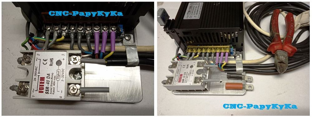

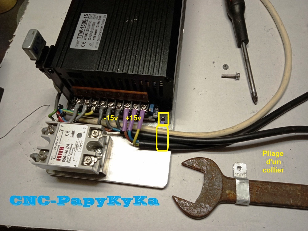

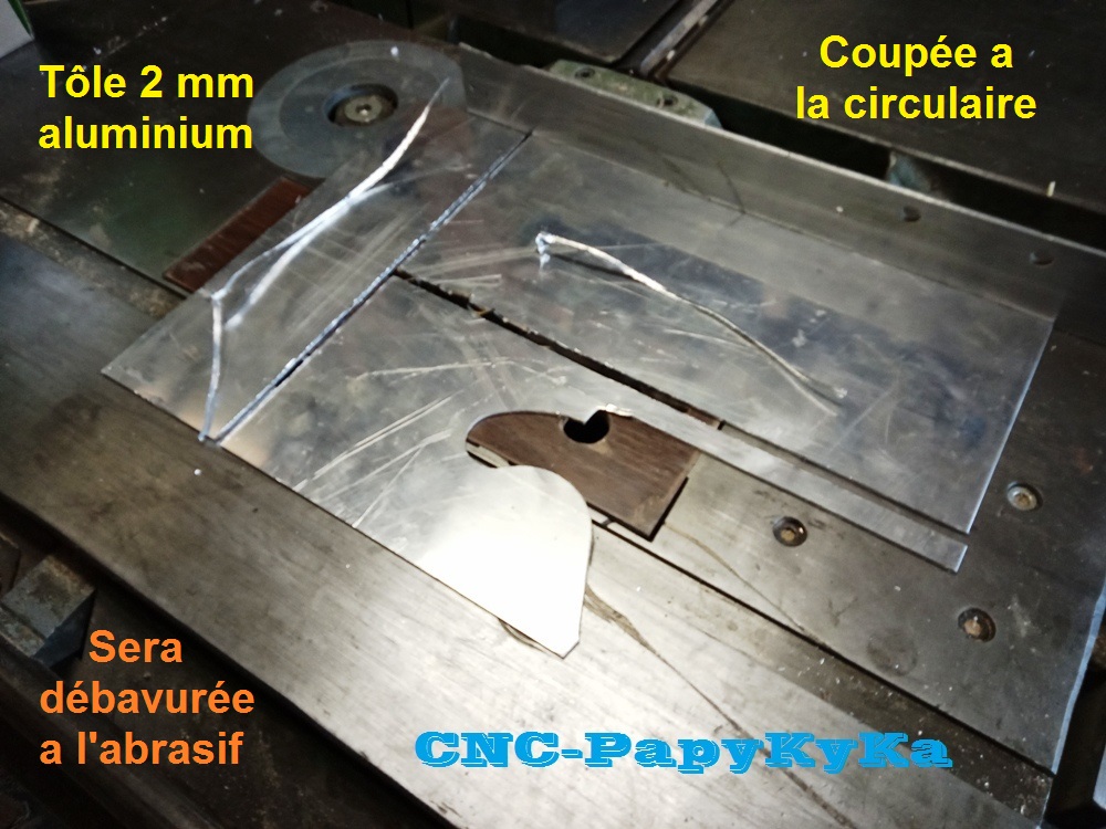

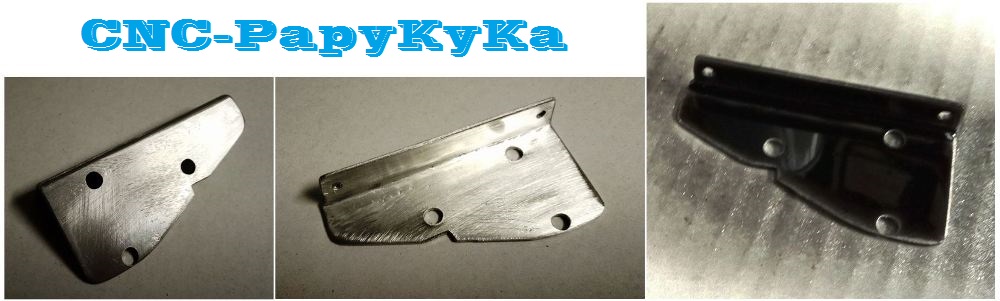

Messagepar PapyKy » 01 PMvMar, 25 Oct 2022 16:08:33 +000008Mardi 2009 040440
Cela continue...
Une petite chute d'aluminium est coupée, forée et pliée, pour fixer le fusible automatique,
qui sert d'interrupteur simple de l'alimentation du 220 v AC de l'alimentation de puissance.
Une tôle d'aluminium de 2 mm, qui servira de support de l'ensemble.
Le relais statique est fixé avec de la pâte thermique sur son radiateur.
Les câbles d'entrée/sortie seront fixés sur la platine, c'est trois câble souple de 3G2.5
dont deux câbles pour la sortie du 15 Volts DC, car trois cosses sont pour répartir la puissance.
L'autre côté des câbles (3x2.5) du 15 v DC, seront rassemblés sur une seule cosse soudée,
pour retrouver les batteries 'servitude', qui sont dans la coffre droit sous la cabine.

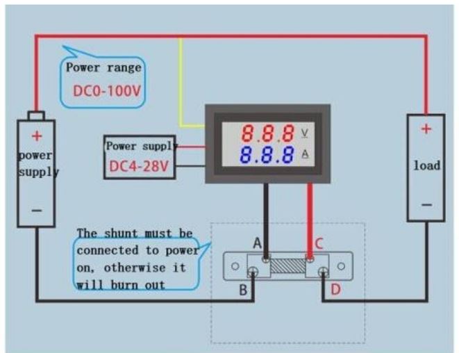

Messagepar PapyKy » 01 PMvMer, 26 Oct 2022 15:17:59 +000017Mercredi 2009 040340
La suite...
Que c'est compliqué tout cela !! Image Mais NON c'est simple
C'est plus facile a comprendre ?? Image
A plus, PapyKy.
Messages: 1081
Re: Projet recharge batterie rapide sur le THC-650 de PapyKy
Messagepar max551 » 01 PMvMer, 26 Oct 2022 16:52:31 +000052Mercredi 2009 040440
Compliqué je sais pas, en vrai avec un peu d'explication enfaite c'est juste la formule u=ri et l'utilisation d'un d'un voltmètre . en tout cas je trouve ca un peu bourrin de brancher une alim stabilisé 15v en direct sur la batterie. bon apres je suis pas expert en charge de batterie. mais il me semble que les chargeurs ont une gestion de charge surtout avec 100A.
je sais pas si j'aurais pas mis un régulateur mptt ou pwm entre les deux pour avoir un minimum de gestion de la courbe de charge quitte à prendre une alim plutot en 24v
Messages: 1685
