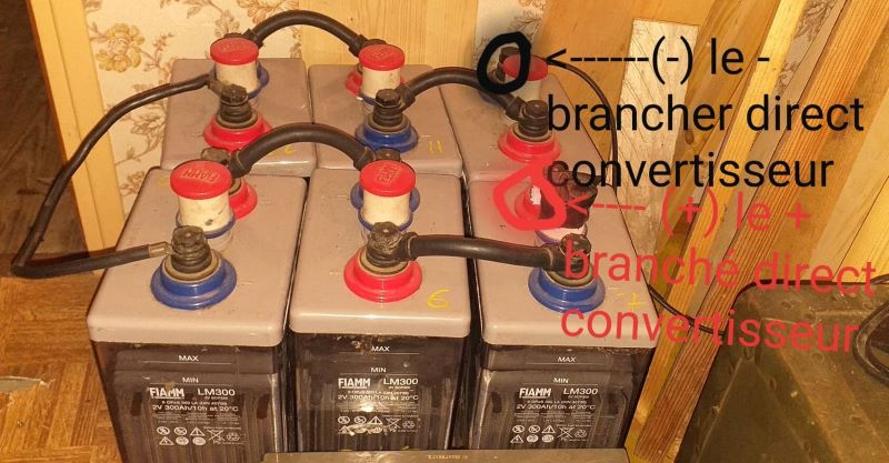

je rencontre un propleme que je n'arrive pas a résoudre seule.
On me propose de recuperer un lot de 6 batteries a plots FIAMM 2v 300ah. voila le problème :

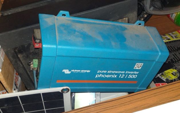

Quand mon ami les test au multimètre elles indiquent 12.5 mais quand on les branches directement sur le convertisseur il n'y a rien. nada. rien ne sort des batteries. le régulateur ne s’allume pas du tout :
Nous avons essayés de changer de panneau , tester le convertisseur et régulateur sur une autre batterie . tout marche:
Voila les photo ci dessous du matériel utiliser ainsi que du branchement...
Qu'en pensez vous ? je reste réactive pour tout détailles supplémentaire qui pourrai aider

Messagepar Mwan0 » 01 PMvMar, 06 Oct 2020 22:26:00 +000026Mardi 2009 041040
aucunes idées ???

Messagepar max551 » 01 PMvMer, 07 Oct 2020 13:41:26 +000041Mercredi 2009 040140
tu as essayé d'allumer une ampoule de phare avec ?

Re: Enigme : Batteries chargée mais rien ne marche
Messagepar Mwan0 » 01 AMvSam, 10 Oct 2020 03:45:14 +000045Samedi 2009 040340
max551 a écrit:tu as essayé d'allumer une ampoule de phare avec ?
non pourquoi?!
Messagepar max551 » 01 AMvSam, 10 Oct 2020 09:01:46 +000001Samedi 2009 040940
il est possible qu'elles soient toujours à 12v mais qu'elle ne débitent plus de courant (Ampères). si l'ampoule ne s'allume pas tu seras fixé
Messagepar Oh_Marcello » 01 AMvDim, 11 Oct 2020 07:21:13 +000021Dimanche 2009 040740
elles sont dead les meufs
eu ce problème sur la Pantera de ma filleule il y a 2 semaines
Voiture jamais utilisée
batterie à zéro plusieurs fois
rechargée au multi = 12.3 V
mais ça allume rien juste " clac clac clac "
mis une neuve à la place : " Vrrrouuuum ! "

Messagepar Mwan0 » 01 AMvMar, 13 Oct 2020 09:04:45 +000004Mardi 2009 040940
max551 a écrit:il est possible qu'elles soient toujours à 12v mais qu'elle ne débitent plus de courant (Ampères). si l'ampoule ne s'allume pas tu seras fixé
Nous venons de tester. Lampoul marche . Donc cela signifie que mes batterie son bonne ?!
Que me conseille tu de faire ensuite
Messagepar Mwan0 » 01 PMvVen, 23 Oct 2020 22:11:51 +000011Vendredi 2009 041040
,???????? si lampoule marche esque cela veux dire que mes baterie son bonnes ? et surtout equelle son brancher correctements ????? merci
Messagepar max551 » 01 AMvSam, 24 Oct 2020 08:57:11 +000057Samedi 2009 040840
salut, si ca marche tu as bien du courant qui est débité par tes batteries. il faudrait mesurer combien avec un ampèremètre(pince amperique). l'ampoule s'allume bien comme dans le phare ou avec moins d'intensité?
