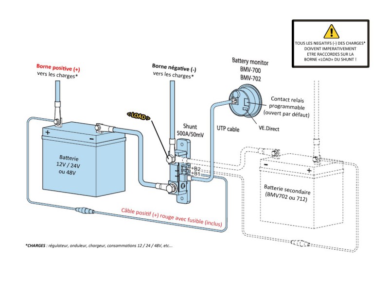

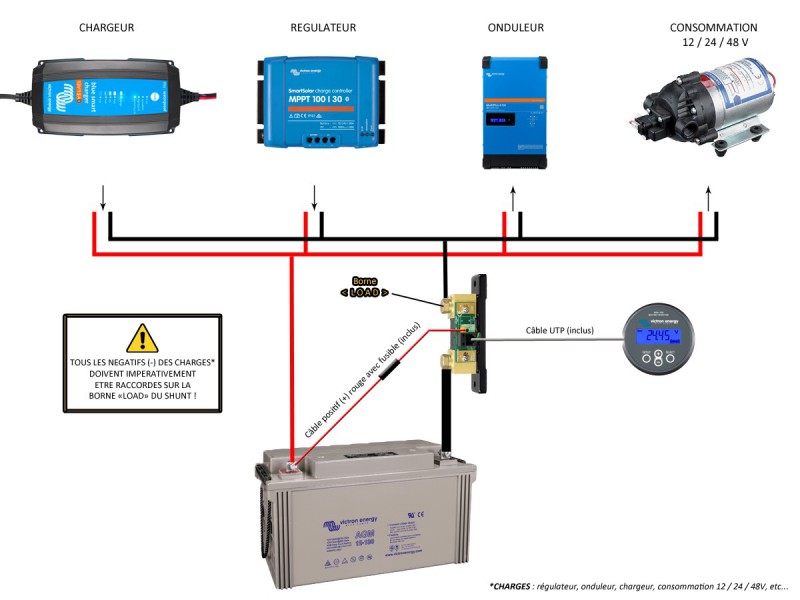

Messagepar Moop » 01 PMvMar, 03 Mar 2020 14:01:43 +000001Mardi 2009 040240
Le principe est simple, tous les câbles négatif doivent-être reliés à la borne "load" du shunt.
Le seul câble qui arrive au pôle négatif des batteries c'est celui qui part de l'autre côté du shunt, c'est tout.

Messagepar U235 » 01 PMvMar, 03 Mar 2020 14:06:28 +000006Mardi 2009 040240
Moop a écrit:Le principe est simple, tous les câbles négatif doivent-être reliés à la borne "load" du shunt.
Quelques schémas:
Oui c'est bien ça en effet merci.
