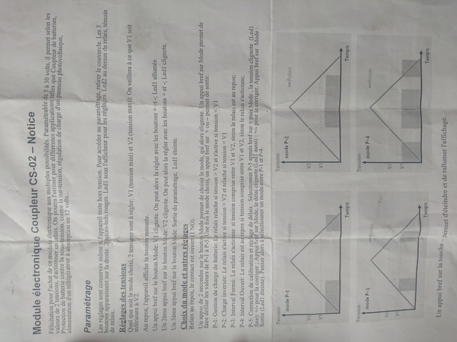

En utilisant le mode P1.
effectivement ça devrait marcher. Enfaite j'ai la notice traduite du chinois et les fonction p1 et p2 ne sont pas clairement expliqué, j'utilise p3 (intervalle de charge). si d'ailleurs tu as la notice dans un francais correcte je la veux bien.

J'ai dû en lire une bonne partie aussi, mais vu que c'était pas hier je vais jeter un oeil à tes liens quand j'aurai le temps merci, je précise que mon commentaire visait surtout les infos sur les batteries Gel.
Je dois avoir la notice quelque part, je chercherai ce week-end.

Messagepar Moop » 01 PMvDim, 01 Mar 2020 17:46:27 +000046Dimanche 2009 040540
Hello, désolé pour l'attente mais voici la notice:
Moop
Messages: 679
Re: Chargeur d'alternateur en moins cher?
Messagepar max551 » 01 PMvDim, 01 Mar 2020 19:49:47 +000049Dimanche 2009 040740
