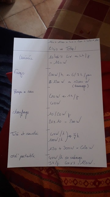

Messagepar skunkyfry » 01 PMvDim, 11 Aoû 2019 12:59:29 +000059Dimanche 2009 041240
Voilà mes calcul , je répète que je n'y connais rien ^^ XD cela vous semble til bon pour le calcul de toute mon install ?

Messagepar skunkyfry » 01 PMvDim, 11 Aoû 2019 13:06:54 +000006Dimanche 2009 040140
calcul :
calcul

Messagepar Redhunter » 01 PMvDim, 11 Aoû 2019 14:07:29 +000007Dimanche 2009 040240
Je ne suis pas super fort en calculs de consommation, je ne comprends pas tout, mais d'après ce que j'ai compris, tu aurais une conso de 180 Ah par jour, il te faudrait donc à peu près comme j'avais dit, une ou plusieurs batteries d'un total de 250/280Ah mais même pas sûr que ça suffira pour trois jours sans soleil, à moins que je me sois trompé...

Messagepar Guillaume38 » 01 AMvLun, 12 Aoû 2019 08:03:36 +000003Lundi 2009 040840
Un frigo à 200 w/h ça consomme beaucoup. Il existe aussi des glacières qui consomment beaucoup moins (40 w/h).
Et ton chauffage à 10 ou 20 w/h c'est quoi, parce que ça me semble bien peu pour un chauffage ?
Il y a un super calculateur sur cette page : http://forum-camping-car.fr/camping-car ... iques.html
