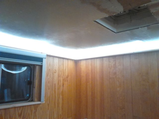

tu prends du ruban LED, ça coûte dans les 15 € les 5 mètres, ça s'adapte facilement en 12 Volts moyennant un peu de connectique.
Mate moi le dans mon camion, je l'ai mis en indirect:

Messagepar helene.romanet » 01 PMvLun, 17 Juin 2019 12:45:40 +000045Lundi 2009 041240
Proteus a écrit:Salut,
j'ai vu ces ruban effectivement. Tu as mis ca dans ton poids lourd? Tu y vis à l'année? Ca te suffit?
