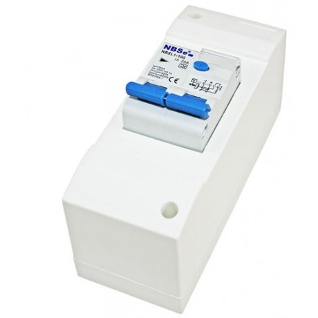

Nous avons acheté ce disjoncteur différentiel 30 mA que nous allons brancher juste après la prise 220V extérieur de notre fourgon et nous voulions si nous avions besoin de remettre un disjoncteur en plus après ça pour alimenter des prises de courant ? A priori un ami électricien m'a dit que c'était mieux pour la protection des appareils mais ce n'est peut être pas nécessaire dans un fourgon ?

Ce n’est pas un disjoncteur différentiel ce que tu nous montres sur la photo. C’est un interrupteur différentiel. Il protège contre les défauts d’isolement mais pas contre les surintensités (surcharges, court-circuit). Donc oui il te faut l’associer à un disjoncteur. Tu peux mettre un petit disjoncteur unipolaire courbe C, 16 Ampères.

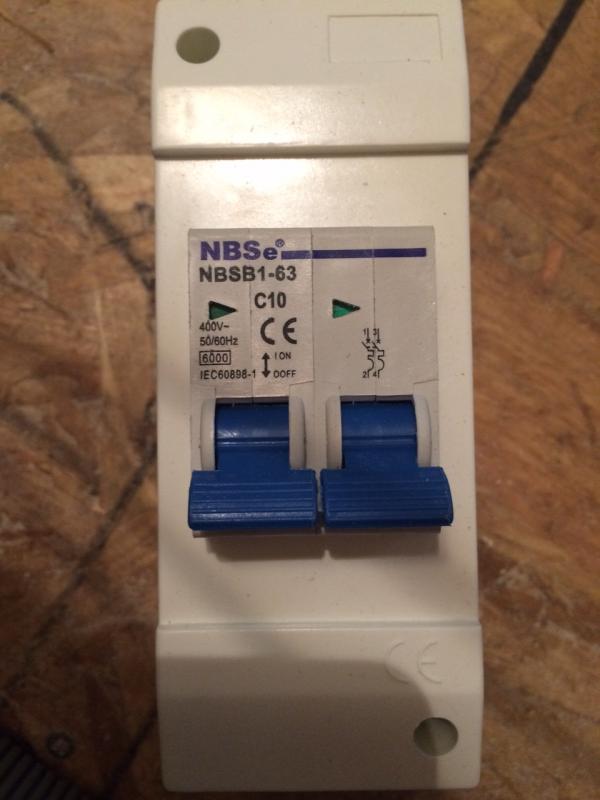

Voici la photo du disjoncteur que j'ai reçu, la photo sur le site de H2R n'est pas la même .. Est-ce bien un disj diff que j'ai reçu ? A priori le disjoncteur serait plutôt un 10A (C10) ?
Si c'est bien un disj diff 30mA 10A, est-ce que c'est suffisant pour mon installation ? A savoir que j'aurais uniquement 2 prises de branché dessus (1 pour le chargeur de batterie, l'autre pour des équipements divers, par exemple sèche cheveux ou autre).

À en croire le schéma et le descriptif technique sur le dispositif, ce n’est pas un différentiel. Il fait uniquement disjoncteur!! 40€ pour un disjoncteur (non différentiel) 10A, d’une sous-marque bizarre avec une imitation de marquage CE que même mon chat aurait fait mieux, ça fait cher!! Ça ne correspond pas du tout à ce que tu as commandé. Tu devrais faire une réclamation!!

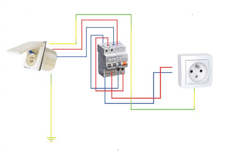

Pour être sûr de ne pas me planter sur l'installation j'ai fais un petit schéma, est-ce bien ce type de branchement qu'il faut réaliser ?
Pour le raccordement à la terre, je pensais tirer un fil (en plus de mon cable avec les 3 gaines) depuis ma prise extérieur qui part à la masse de mon véhicule. Est-ce que cette méthode convient ? Et est-ce qu'il vaut mieux se relier au - de la batterie ou sur la carrosserie (sachant que ma batterie auxiliaire est reliée à ma batterie moteur via le booster carbest) ?

Messagepar Jet-d'AiL » 01 AMvMer, 03 Oct 2018 07:42:46 +000042Mercredi 2009 040740
pierre521 a écrit:Pour être sûr de ne pas me planter sur l'installation j'ai fais un petit schéma, est-ce bien ce type de branchement qu'il faut réaliser ?
Non, ce n’est pas bon ton branchement. Avec les fils électriques qui viennent de ta prise mâle (à gauche), tu te raccordes sur le bornes amonts du côté disjoncteur (les bornes en haut à gauche) avec la phase (rouge ou noir ou marron) à droite comme tu as fais et le neutre (bleu) à gauche. Et tu repars alimenter ta prise femelle (à droite) en aval du côté différentiel (les bornes en bas à droite).
La liaison entre le disjoncteur et le différentiel semble être fait par le constructeur.
pierre521 a écrit:Pour le raccordement à la terre, je pensais tirer un fil (en plus de mon cable avec les 3 gaines) depuis ma prise extérieur qui part à la masse de mon véhicule. Est-ce que cette méthode convient ? Et est-ce qu'il vaut mieux se relier au - de la batterie ou sur la carrosserie (sachant que ma batterie auxiliaire est reliée à ma batterie moteur via le booster carbest) ?
Je dirais que oui c’est bon, à mon avis tu peux te raccorder sur la carrosserie. Je ne pense pas qu’il soit nécessaire de tirer jusqu’au -de ta batterie.

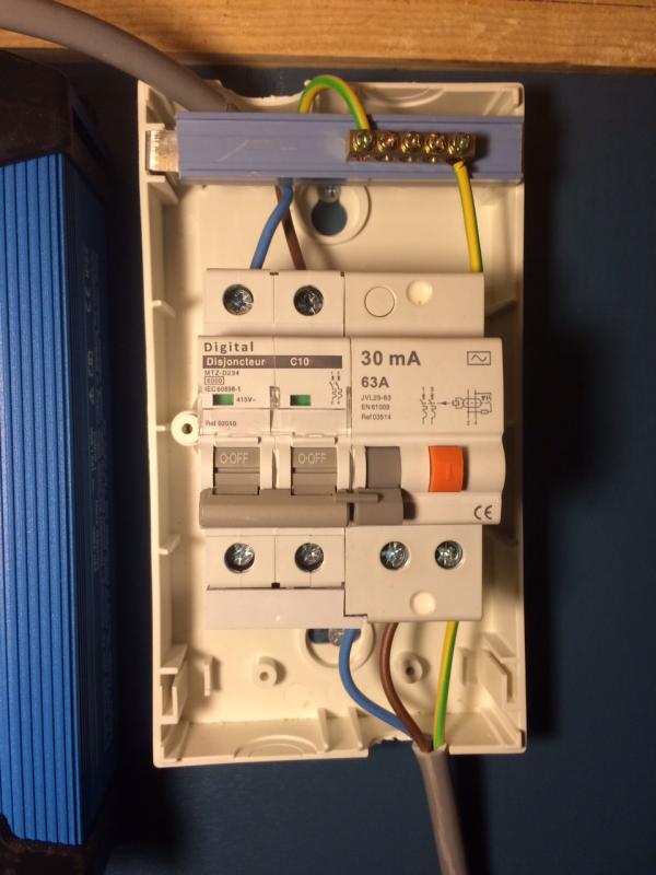

Messagepar pierre521 » 01 PMvMer, 03 Oct 2018 12:56:03 +000056Mercredi 2009 041240
Merci pour ta réponse Jet !
Est-ce que tu peux me confirmer que mon montage est bon comme ça ?
L'arrivée de ma prise extérieur est en haut (arrivée 220V) et ma sortie vers mes prises est en bas. Un ami électricien m'a dit que normalement on rentrait plutôt par le différentiel et qu'on sortait par le disjoncteur, ça serait donc inversé ?
Pour la masse voici ce que j'ai fait, j'ai tiré un fil de masse (en plus de mon cable 3 gaines) qui ira vers le - de ma batterie ou ma carrosserie.

Messagepar Jet-d'AiL » 01 PMvMer, 03 Oct 2018 17:53:06 +000053Mercredi 2009 040540
pierre521 a écrit:Un ami électricien m'a dit que normalement on rentrait plutôt par le différentiel et qu'on sortait par le disjoncteur, ça serait donc inversé ?
Ah bon?! Non, je pense que le montage que tu as fais est bon.
Ton ami parler peut-être de quand on associe un interrupteur différentiel à une série de disjoncteurs. Effectivement on alimente d'abord inter diff puis les disjoncteurs.
Mais dans ton cas (disjoncteur différentiel) je pense que c'est bon.
pierre521 a écrit:Pour la masse voici ce que j'ai fait, j'ai tiré un fil de masse (en plus de mon cable 3 gaines) qui ira vers le - de ma batterie ou ma carrosserie.
Je ne vois pas bien ce que tu nous montre sur la photo. Autrement tu aurais pu raccorder fil électrique vert/jaune depuis ta barrette collectrice (au dessus de ton disjoncteur à droite) au châssis de ton véhicule.

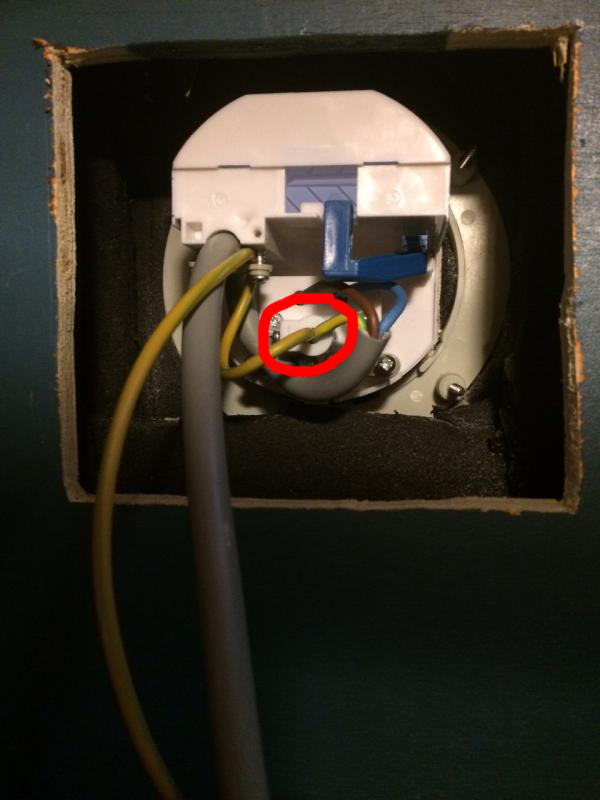

Ce que je montrais sur la 2ème photo c'est le raccordement de ma prise extérieure. J'ai tiré un fil de masse (en plus de mon câble 3 gaines) qui va se relier sur la carrosserie (cf photo pièce jointe). J'ai donc deux fils de masse reliée sur ma prise extérieure (un qui part vers le disjoncteur et l'autre qui va sur la carrosserie). Cela revient au même que si j'avais tiré un câble depuis la barrette de masse du disjoncteur non ?
