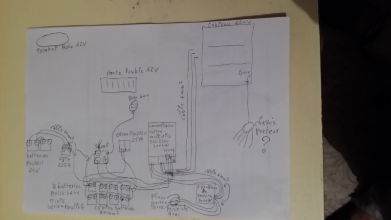

bonjour tous le monde
me dire se que vous en pensé pour mon installation a partir des batteries porteur , cyrix 225A,shunt bmv 600,batteries de cellule , abaisseur de tension 24v/12v,régulateur de tension 220v 3000w,convertisseur victron mutiplus 24v 220v 3000w ? merci d'avance pour votre concoure.
schéma

Messagepar mickmick » 01 PMvLun, 12 Oct 2015 19:39:16 +000039Lundi 2009 040740
Sur le principe c'est ok.
Cependant, tes diamètres de câbles sont à calculer en fonction bien sûr de l'ampérage à passer mais aussi des distances allez-retour et cela n'apparait pas sur ton schéma ! Idem pour les fusibles fortes puissances entre les parcs batteries.
Y en a pour qq $$ la-dedans ! :mrgreen:

Messagepar tome38 » 01 PMvMar, 13 Oct 2015 23:15:36 +000015Mardi 2009 041140
bonjour
j'ai mis les dimension des câbles (longueurs) sur mon schéma ils ont marquer en rouge , sur mon schéma j'ai oublié de mettre que j'avais mis un coupe batterie et un porte fusible avec un méga-fusible de 500A il se trouve a coter de mon convertisseur ; je vous remet mon schéma modifié , vous voulez dire quoi par la ((Y en a pour qq $$ la-dedans !)) ?? .

Messagepar tome38 » 01 AMvMer, 14 Oct 2015 06:26:13 +000026Mercredi 2009 040640
j'ai un grand doute pour les files de terre 220v relier sur le châssis ????? merci de me confirmé.

Messagepar mickmick » 01 AMvMer, 14 Oct 2015 07:53:54 +000053Mercredi 2009 040740
tome38 a écrit:...j'ai mis les dimension des câbles (longueurs) sur mon schéma ils ont marquer en rouge
Ok les diamètres sont bons.
tome38 a écrit:... j'ai oublié de mettre que j'avais mis un coupe batterie et un porte fusible avec un méga-fusible de 500A
Ben c'est ballot de ne pas faire un schéma tout complet ?!?
Pourquoi ce besoin d'un fusible 500A ? Tu as vérifié avec une abaque ?
tome38 a écrit:...vous voulez dire quoi par la ((Y en a pour qq $$ la-dedans !)) ?? .
Je veux dire que tes équipements retenus ne sont pas du low-cost et que tu vas faire des jaloux. :mrgreen:
tome38 a écrit:...j'ai un grand doute pour les files de terre 220v relier sur le châssis ????? merci de me confirmé.
Confirmé ! Par contre lis bien la doc de ton multiplus Victron car tu y trouveras toutes les infos pertinentes pour bien protéger ton installation. Il peut y avoir un choix technologique de travailler en flottant qui pourrait t'imposer des ajustements ou de revoir complétement ton schéma (il me semble que le multiplus a/avait un relais de connexion à la terre).

Messagepar tome38 » 01 AMvMer, 14 Oct 2015 08:16:38 +000016Mercredi 2009 040840
[quote="tome38"]...Pourquoi ce besoin d'un fusible 500A ?
mon victron est protégé par un méga fusible de 500A c'est pour cela que je m'est un même fusible sinon si c'est trop je m'est un fusible de 225A ?
[quote="tome38"]...Ben c'est ballot de ne pas faire un schéma tout complet ?!?
je les fait vite fais en main levé sur une feuille après je le ferais au propre quand je ne serrais moins occupé sur mon aménagements.
[quote="tome38"]...Tu as vérifié avec une abaque ?
c'est quoi se abaque ? et sa serre a quoi ?

Messagepar mickmick » 01 AMvMer, 14 Oct 2015 09:49:37 +000049Mercredi 2009 040940
tome38 a écrit:
mickmick a écrit:...Je veux dire que tes équipements retenus ne sont pas du low-cost et que tu vas faire des jaloux. :mrgreen:
je dit pas le total des équipements combien cela m'a couté €€.€€€ €
T'inquiète pas, avec l’habitude on se fait vite une idée du chiffrage :mrgreen:
