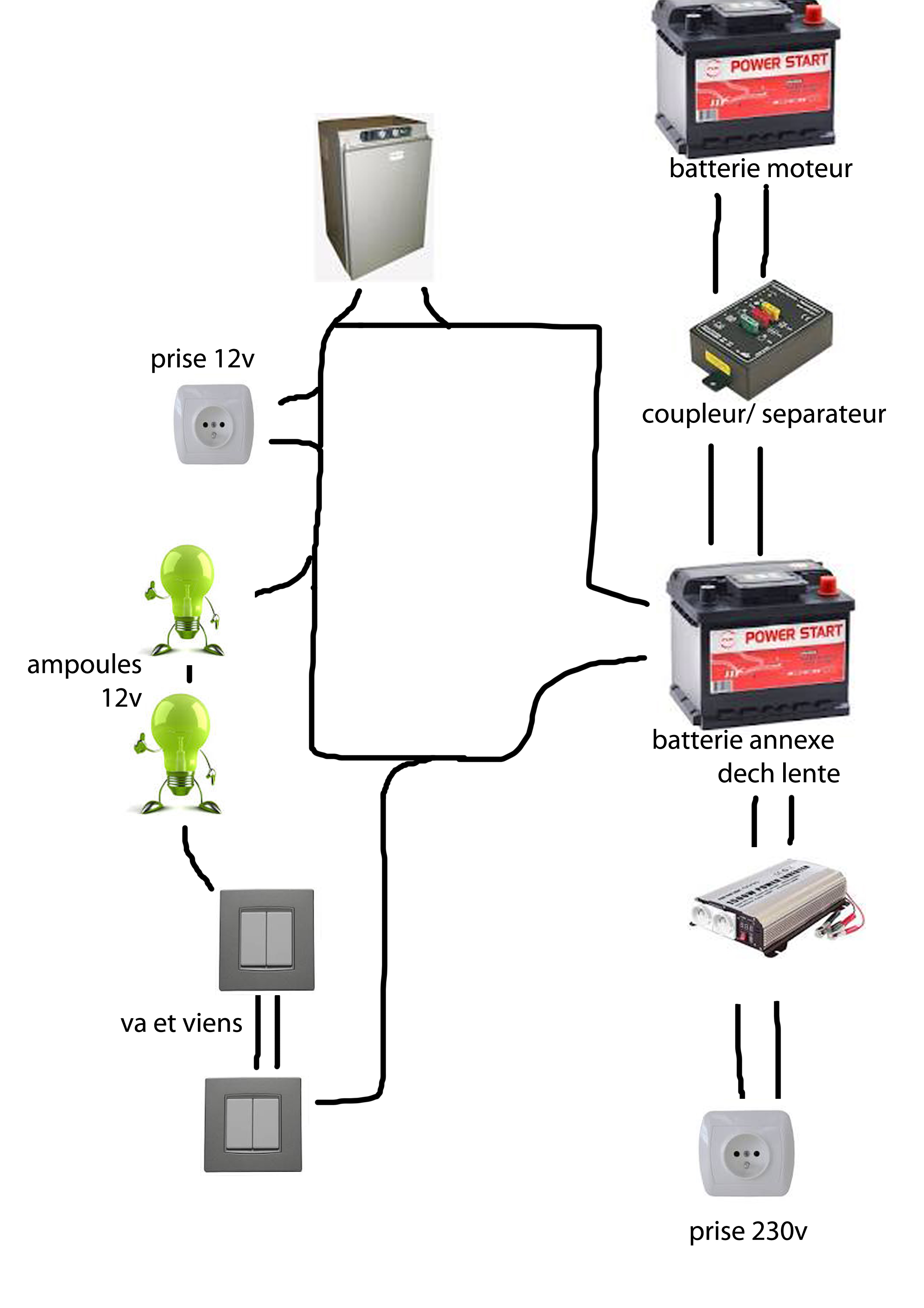

J'ai fait l'aquisition d'un Iveco Daily Turbo de 89 et je vais me lancer dans l'aménagement mais avant tout je voudrais faire mon schéma d'électricité et là, je bloque complet !
Je sais que je doit me procurer :
- une batterie annexe en décharge lente
- un coupleur séparateur
- un convertisseur
- des fils, cables..
- des prises
- des spots de lumière
mais comment faire pour faire se rencontrer tout sa sans créer de feux d'artifices dans l'camion ?
Ma consommation va se limiter a deux portables a brancher, un ordi,la pompe pour une douche, 3 spots environ, parfois le frigo ( trimixt) ..
Sauriez vous m'éclairer ( c'est le cas de le dire), m'expliquer de manière simple et pas en chinois ??
Merci tout plein a ceux qui auront le temps et l'envie dm'aider ! :)

Messagepar jenn » 01 PMvJeu, 02 Oct 2014 20:17:37 +000017Jeudi 2009 040840
bon voilà, j'ai essayé de publier un schéma ( si ça a marché ), on pensait faire le circuit en 12V puisqu'on a juste besoin de deux ampoules led et d'une prise pour la pompe immergée et le frigo lorsqu'on roule.
Et faire une prise en 230v pour les ordis et portables.
On pensait aussi installer un vas et viens a l'entrée et dans le lit.
Pour ce qui est du convertisseur, combien de watt seraient nécessaires ?
Puis-je brancher plusieurs circuits sur les cosses de la batterie annexe? (circuit du 12v et circuit du convertisseur (cf schéma))
Autre question; quand le coupleur/ séparateur isole la batterie moteur, la terre l'est-elle aussi? ou faut il en recréer une nouvelle?
Merci d'avance!

Messagepar Fab&Gwen » 01 PMvJeu, 02 Oct 2014 20:46:16 +000046Jeudi 2009 040840
Ben voilà :D
Nickel
Le frigo ne fonctionne sur 12V que quand tu roule ( si c'est bien un Trimix 220/12/Gaz comme sur l'image) l'idéal c'est pour toi d'avoir un C/S avec sortie Frigo, du coup le frigo se branche pas sur la batterie auxiliaire mais sur le C/S
Vérifie ton tranfo de PC STP, un portable d'entré de gamme fait dans les 65W
Oui, au travers d'un gros fusible général puis d'un "petit" fusible par circuit
(Tu veut dire la masse, le (-) de la batterie, c'est pas tout à fait la terre), non , il ne l'isole pas
