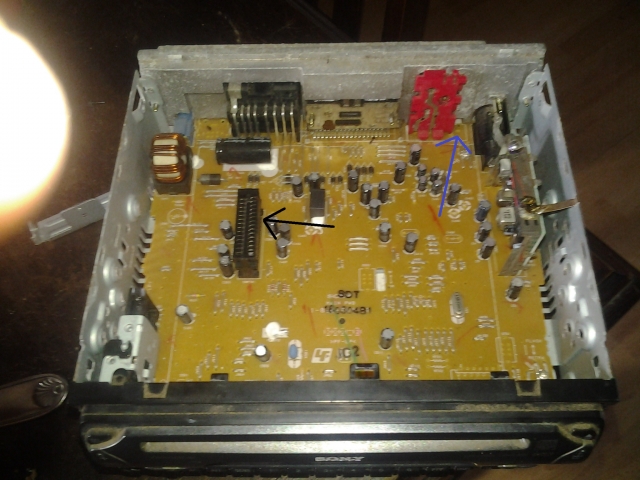

J'ai démonté un vieil autoradio 4x50w, j'ai jarté le lecteur CD pour juste utiliser l'ampli pour alimenter deux gamelles, l'idée est de brancher la sortie AUX en RCA de mon autre autoradio et donc de faire une entrée IN RCA.
Option 1 flèche bleue : il y a une réservation AUDIO BUS IN inutilisée sur la carte, est ce que l'autoradio reconnaitra l'entrée si je soude une broche RCA dessus???
Option 2 flèche noire : je retrouve sur la broche du lecteur CD (d'une manière que j'ignore encore) les 2 bidules qui envoient le signal à l'ampli, j'y colle 2 RCA, et je fais croire à l'autoradio que c'est le CD.
Ca peut marcher mon bordel ou est ce que je me fous encore le d...... ..... .. ....?

salut, c'est jouable en se repiquant à l'entrée du pré ampli,
mais par la broche noire c'est très incertain qu'il passe de la bf
il doit y avoir un filtre du coté de la flèche bleu
assures toi bien de mesurer les tensions présentes
avant de brancher la source audio

ok je vais voir, je vais deja voir si l'autoradio marche sans le lecteur cd :?
