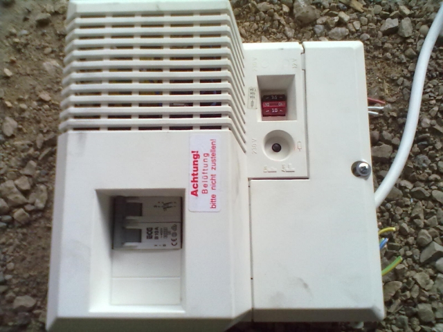

Messagepar papawill » 01 PMvLun, 06 Aoû 2012 21:05:15 +000005Lundi 2009 040940
la j'ai Image ca mais le gars peut pas me donner le voltage ni la marque.... ca te dis quelque chose?

Messagepar papawill » 01 PMvLun, 06 Aoû 2012 21:06:29 +000006Lundi 2009 040940
c'est un transfo chargeur apparement....

Messagepar n0_0n » 01 AMvMar, 07 Aoû 2012 09:05:13 +000005Mardi 2009 040940
aucune idee ca me dit rien
