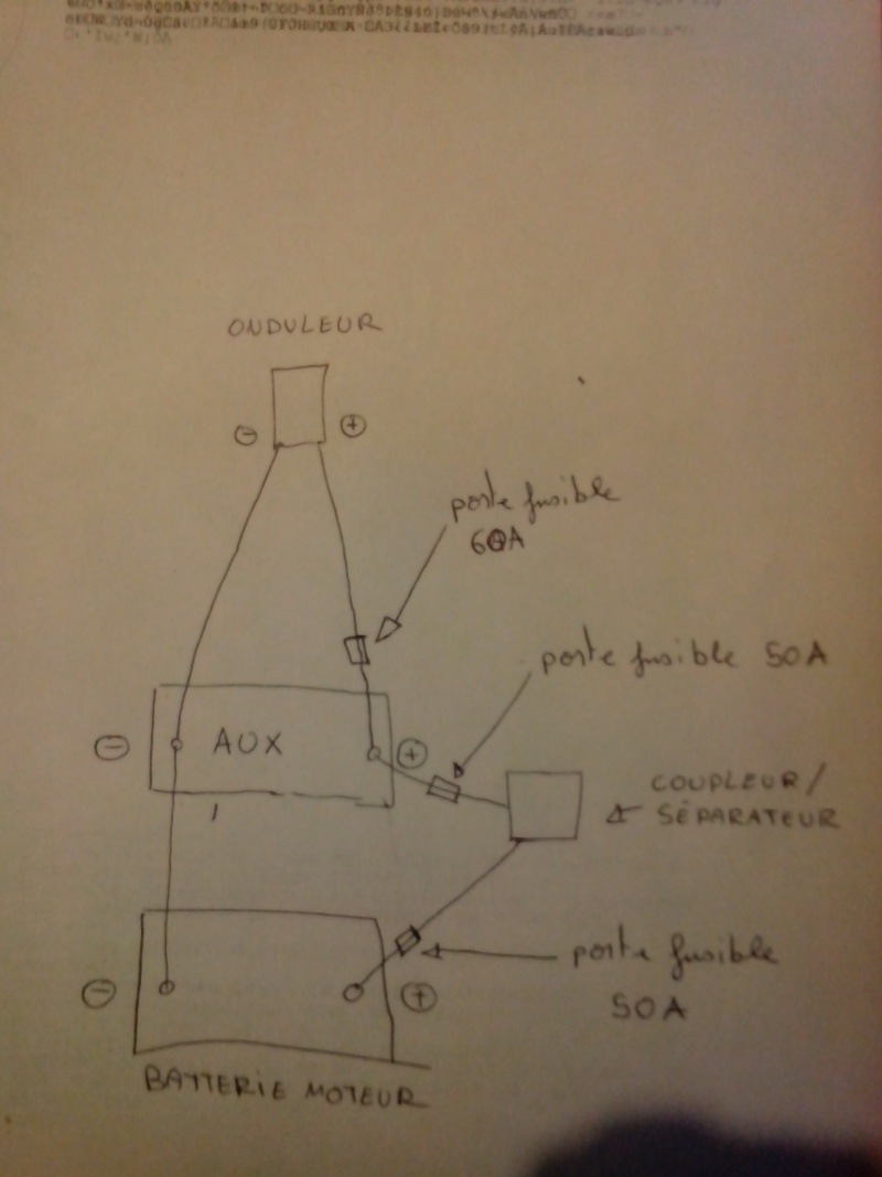

Pareil pour mettre un fusible entre mon onduleur 600w et ma batterie, si j'ai bien compris je met un fusible de 60A ? sur le trajet du (+) ^^ mais c'est pareil j'ai récupéré un truc en casse, et c pas la même section de fils en entré sortie ... photo : [img][img]http://i39.servimg.com/u/f39/19/05/67/57/img_2013.jpg[/img][/img]
Et dernière question, il n'y a pas de fusible du tout dans le circuit actuel ( a par un fusible de 8A qui protège la pompe a eau, et toute les lampe apparemment .. ) comment je met un fusible après ma baterie ? (mes batterie font du 90A/H ) J'e l'insert ou sur le trajet du (+) ? après le S/C manuel ou avant ? et pareil pour la section des fils comment ca ce passe ? photo des branchement c'est un peu bordelique j'ai l'impression : [img][img]http://i39.servimg.com/u/f39/19/05/67/57/img_2014.jpg[/img][/img]
Ta batterie est 12 v et ton onduleur est un 12/220V 600W, c'est bien ça ?
Tu met un grosse fusible, genre 40/60 ou 80 A selonj, sur chacune de tes batteries ( si elle sont en //) , directement en premier avant toute autre chose ( sur la borne (+))

Oui c'est un onduleur 12V/220V 600W pur sinus, et la encore la section de fils c'est 2x 2.5m2 et sur le boitier fusible j'ai un fils de section suffisante et un de 1.5, si après je le reconnecte avec du 2x2.5 ca me semble bizzard.. a moins qu'il y est une explication ! Dans ce cas tant mieux pour moi ! x)
Mais 2 batterie sont en parallèle avec un coupleur séparateur manuel, elle font 90A/H donc en fusible je met du combien ? et pareil comment je fait pour le mettre ce fusible ?? il faut quoi comme genre de porte fusible pour raccordé les gros câble batterie avec.. merci, ca peut te paraitre con mes question mais je débute et j'ai pas trouver de topic sur les fusibles / installation de fusible au niveau de la batterie..
600W/12V=50A => Fus. 60A mini
Nannan, l'xplicationc'est que ton boitier fusible n'est tout simplement pas concu pour un onduleur comme le tiens, il faut un circuit dédié pour ton ondueleur, ses fils vont direct aux batteries à travers un fusible dédié.
Tu veut dire coupleur séparateur manuel vers l'alternateur/batterie du camion ? ou découplage des deux batteries ?
40/50, mais tu branche pas le converto 220 sur ce fusible, il en a un spécial pour lui
sinon 60/80A et tu branche ton converto aussi dessus

Alors C'est un séparateur coupleur pour découpler/coupler les deux batteries !
Yes bien compris pour l'onduleur je fait un circuit a part, (donc avec un fusible fort courant a lames de 60A)et les fils brancher direct a la batterie Aux, mes fils c'est 2x 2.5m2, c suffisant non ?!
Et donc pour les fusible batteries, un fusible de 50A sur chaque batterie ? ( fusible a fort courant a lames aussi du coup ? ^^ )
La j'ai du mal a visualisé le branchement, Je les met ou les 2 fusibles pour les batteries ? [img][img]http://i39.servimg.com/u/f39/19/05/67/57/img_2015.jpg[/img][/img]
et le porte fusible c ca on est d’accord ?! ^^
oui mais sur ton schéma il est rayé, donc il a été viré ?
Oui a tout sauf le cable, cherches "Abaque" dans la zone de recherche ;)
Entre la borne + et le coupleur, au plus près de la cosse
Oui

Messagepar JahSon » 01 PMvSam, 13 Déc 2014 22:33:16 +000033Samedi 2009 041040
Non non ! le C/S est opérationnel ( je suis juste pas très bon en croquis :roll: )
Donc nouveau "schéma" avec les portes fusibles au plus prés des cosses (+) des batteries !
Ah oui, d’après l'abaque, j'ai une distance d'environ 5M aller retour onduleur/ batterie, donc je doit passé en 6mm2 .. la j'ai du 5mm2 ( 2x 2.5mm2) ca le fait pas ! :oops: ( je vais re_mesuré parce-que a 1 mètre prés ca le fait .. :mrgreen: )
Et bien en tout cas, merci beaucoup pour le coup de main !!! :)

Messagepar Fab&Gwen » 01 AMvDim, 14 Déc 2014 10:46:37 +000046Dimanche 2009 041040
+1 schema
+1 5mm2

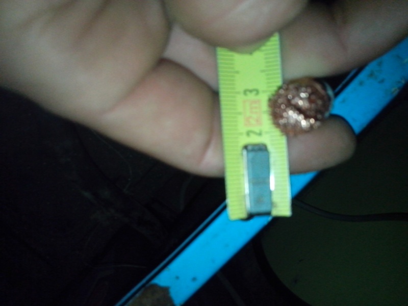

J'ai du raté un épisode, parce-que je vois difficilement comment je peut raccordé mon câble batterie avec mon porte fusible :
Donc options : - 1) pas le bon porte fusible ! :(
- 2) le câble batterie et sur-dimensionné ! :?
Du coup comme j'ai coupé le câble je suis en galère :oops:

Une cosse, met une cosse ( de qualité hein) au bout du cable pis tu la serres avec l'écrou du porte fusible

Fab&Gwen a écrit:Une cosse, met une cosse ( de qualité hein) au bout du cable pis tu la serres avec l'écrou du porte fusible
C'est ce que j'ai fait avec les fils de l'onduleur, (6mm2) la ca le fait nikel.
Comment on mesure la section d'un câble ? On mesure le diamètre, par exemple, 6mm de diamètre= 6mm2 ?

Messagepar JahSon » 01 PMvDim, 21 Déc 2014 18:26:49 +000026Dimanche 2009 040640
Donc, mes fils c'est du 12mm2, donc il me faut ce genre de cosse :
http://www.conrad.fr/ce/fr/product/808267/Cosse-oeillet-non-isole-section-106-167-mm-M12-1-pcs-TE-Connectivity-SOLISTRAND-36808?ref=searchDetail
Mais le diamètre du trou est de 13.08mm ca fait trop grand pour le porte fusible !! la cosse pourra pas rentré, et même si elle rentre ( je sais pas si je peut la coupé pour quelle rentre ?? ) la tige fileté c'est du 5mm maxi ..

Messagepar Fab&Gwen » 01 PMvDim, 21 Déc 2014 18:28:26 +000028Dimanche 2009 040640
Non, y'a une formule, 6 mm de diametre c'est du 30 mm2 :o
du 6mm2 c'est 2,7 mn de diametre
Tien voici la calculette en ligne pour faire la conversion diametre/section : http://www.volta-electricite.info/articles.php?lng=fr&pg=11068 ou l'inverse
( Si ton cable est trop gros pour la cosse et le besoin, vire des brin sur le bout à sertir)

Messagepar JahSon » 01 PMvDim, 21 Déc 2014 19:25:18 +000025Dimanche 2009 040740
Ah oui ok ! :roll: merci !
Du coup 1cm de diamètre ca fait du 78.5mm2 :o
C'est pas énorme ??

1 cm de diam. c'est énorme pour de cable élec, généralement en camion aménagé t'a au grand max 25 mm2,
75 mm2 dans un dragster électrique peut-être :lol: ?

Bin oui oui, c'est super gros.. j'ai revérifier c'est bien du 1cm de D -_- ) c'est super emmerdant, faut que je rachète du câble du coup :evil: tient j'ai fait un photo :
OU : je coupe la moiter des brins, pour pouvoir sertir ma cosse !?? 8-) ca marche non si je fait ca .. ca craint pas ?? :oops:

Non, c bon, tu coupe les brins qu'il faut pour arriver à le section dont t'a besoin, la chiotte c'est qu'il faut le faire délicatement, pas tout serrer à la pince coupante sion, même si ca se voit pas, ceux du mileur vont morfler aussi
