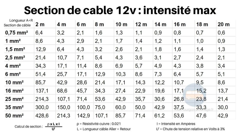

Pour la section de câbles, la plus grosse je crois sera entre la batterie et le convertisseur. Dans l'idéal il faut faire en sorte de les rapprocher le plus possible.
Un tableau de section de cable pour du 12V : Intensité max qui existe pour aider.
https://mon-fourgon-amenage.fr/electric ... n-de-cable
En fonction du tableau et si mon convertisseur peut sortir 1500W en 220 il va demander 1500/12 = 125 ampères !
Donc d’après le tableau il faudra au max 2m de 16mm2.

Moi ça me semble correct, pour l'histoire des fusibles si sais combien d’ampère MAX passe dans un câble en usage normal alors il faut un fusible un peu plus gros que cette valeur.
Ton convertisseur peut sortir 1500W en 220 il va demander 1500/12 = 125 ampères c'est la valeur minimum théorique de ton fusible
ET Faut aussi prendre en compte la section de câble le tableau que tu montre dis que pour 2m de 16mm² tu peux faire passer 1646/12 = 137A c'est ta valeur max théorique
Donc la valeur de ton fusible sera plus grande que 125A ET plus petite que 137A
En dessous de 125A ton fusible vas sauter si ton consommateur tourne à fond, au dessus de 137A c'est ton câble qui vas fondre avant ton fusible, le truc c'est qu'il y a des valeurs standards de fusible, 2, 5, 10, 20 etc... et parfois ça ne tombe pas pile poil avec ce que tu aurais besoin et faut prendre une section de câble au dessus pour élargir la plage

Yool a écrit:ET Faut aussi prendre en compte la section de câble le tableau que tu montre dis que pour 2m de 16mm² tu peux faire passer 1646/12 = 137A c'est ta valeur max théorique
Bien vu ! Bien vu ! Euh par contre Il énorme ce fusible :o, la section de câble doit être très chiante a couper pour la cosser ^^
Et pour répondre a la suite, au cas ou il vaut mieux prendre une section un peu plus grosse pour évité d'être juste et une chauffe non désiré :/

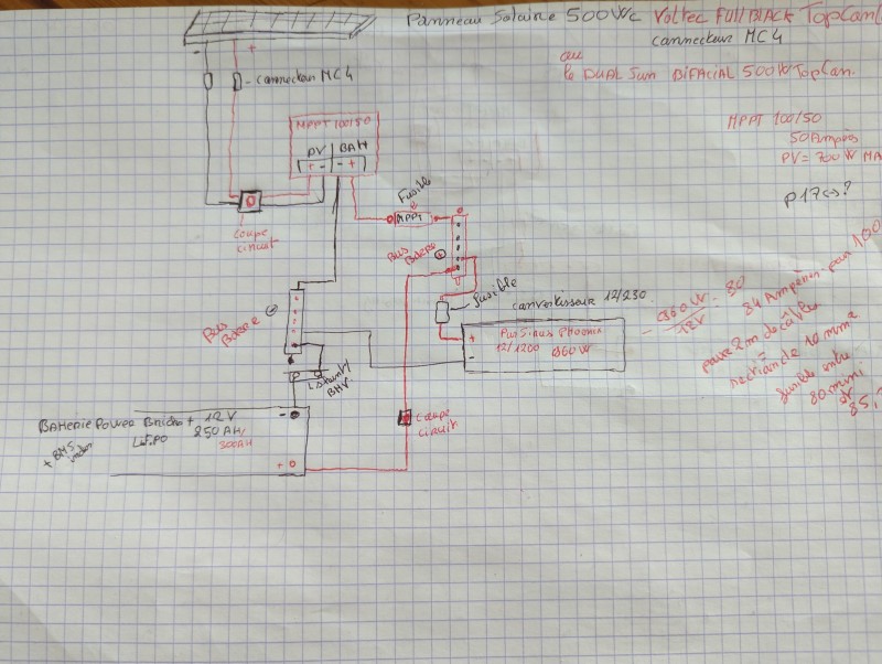

Maintenant faut que je fasse un plan pour voir mettre tout se jolie monde en place.

MercoRoots a écrit:Euh par contre Il énorme ce fusible :o, la section de câble doit être très chiante a couper pour la cosser ^^
Oui ça fait des gros fusibles :) pour la section de câble c'est sur faut pas s'attaquer à ça avec des dent de laits une pince monseigneur fait bien le taf pis c'est toujours utile d'en avoir une, pour la cosse une fois le câble dénuder tu met de l'étain dans la cosse tu la sert a l'étau et tu chauffe avec un petit chalumeau à gaz (pense a mettre de la gaine thermorétractable avant de mettre la cosse ;)

Bon sinon j'ai commencer a mettre sur papiers après quelques recherche chiantes sur le matos que j'allais prendre.
Pour les panneaux solaire je vais prendre un de 500Wc Voltec Voltec FullBlack TopCon ( mdr ) apparemment c'est une évolution des monocristallins on gagnerait théoriquement plus de rendements a voir. De ce que j'ai compris pour les connecteur c'est du MC4 donc c'est ok je crois ?
https://www.myshop-solaire.com/voltec-t ... _6732.html
Pour la dimension des câbles ce serait du 6mm2
Un MPPT 100|50 avec un fusible de 50 / 51 ampere max donc un câblage de 6mm2 pour 2m ?
des coupes circuits.
2 bus barres.
Un convertisseur en PurSinus 12/1200. Qui ne délivre pas la même puissance en fonction des site ^^
My shop solaire = 960W
https://www.myshop-solaire.com/victron- ... _2240.html
Atlantik shop entre 1000 et 850 w.
https://atlantik-shop.fr/index.php?id_p ... er=product
Un shunt BMV et une batterie. Ultimatron Batterie Lithium 12.8V 300Ah PRO LiFePO4.
https://www.myshop-solaire.com/ultimatr ... escription
Et sans doute une platine de fusible pour les consommables.
Voila se que ca donne :
J'ai pas encore foutu ma prise p17 mais pour le moment je suis au dimensionnement des câbles et sérieux c'est vraiment pas ma cam, je n'arrive pas a me concentrer plus de 10 minutes sans décrocher... Tout est fait pour rendre le truc chiant pour voir un pro alors que ca pourrait être très simple pi c'est vraiment un truc que je déteste l’électricité, ca me tend :roll:
Bon mon 1er souci :
Le convertisseur, sur my shop solaire pour le raccordement a la batterie ils disent qu'il faut :

Sauf que si je calcule 960W:12v ca fait 80 Ampères mini et pour le max 1029:12 = 85,7 Ampère pourquoi ils disent un fusibles CC interne a 200 amperes ?
Pour la dimension des câbles si je me repère au tableau ca donne : pour 2m de câble je doit prendre une section de 10mm2 et non une section de 25mm2.
Je suis perduuuuu :mrgreen:
