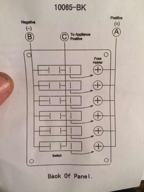

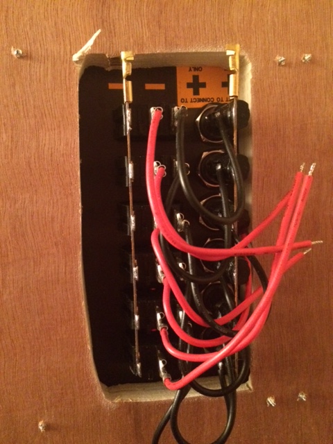

J'ai acheté un tableau Plastimo 6 interrupteurs (les anciens modèles avec fusibles en verre). Premier interrogation, lorsque j'ai retiré les fusibles j'ai vu qu'il y était indiqué dessus 5A 230V. Mon tableau est-il donc bien un 12V et pourquoi les fusibles sont-ils en 230V, est-ce normal ?
Autre question par rapport au branchement. Comme indiqué sur la notice, je branche mes équipements sur les fils rouges qui dépassent ou directement sur la cosse. Et si je comprends bien (la notice est en anglais et je ne suis pas un expert de la langue de Shakespeare) il faut ramener tous les - des équipements sur le bus - du tableau et il faut aussi relier le bus - du tableau au - de ma batterie. Est-ce bien ça ou il vaut mieux que je ramène tous les - de mes appareils directement à la batterie ?
Voici le tableau avant arrière et la notice :

Ce tableau peut fonctionner en 12 Volts sans aucun souci. Tu devras acheter des fusibles en 12 Volts. En cas de forte puissance (pompe à eau ou chauffage style Webasto), je te conseille de passer par un relais et un fusible dédié...
pierre521 a écrit: Et si je comprends bien (la notice est en anglais et je ne suis pas un expert de la langue de Shakespeare) il faut ramener tous les - des équipements sur le bus - du tableau et il faut aussi relier le bus - du tableau au - de ma batterie. Est-ce bien ça ou il vaut mieux que je ramène tous les - de mes appareils directement à la batterie ?
tu peux directement connecter le - de tes utilisateurs sur le - de la batterie. Par contre, le - de ce tableau devra également être raccordé au - de la batterie sinon la petite loupiote des interrupteurs ne fonctionnera pas.
