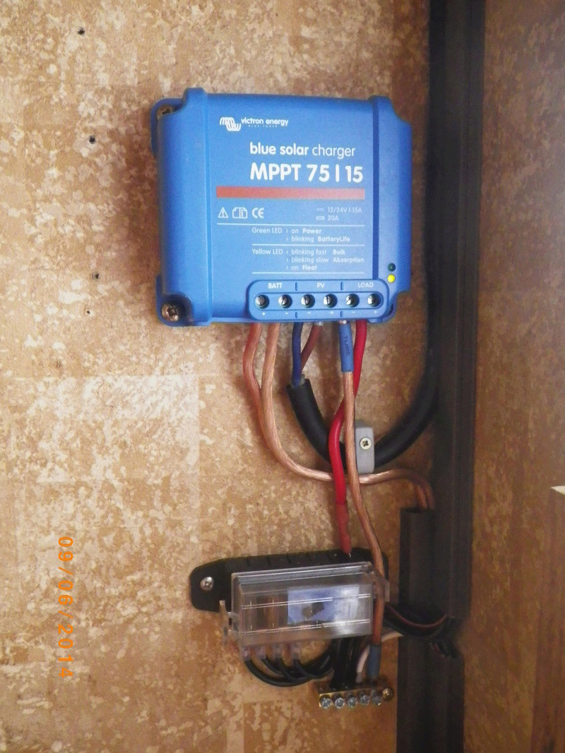

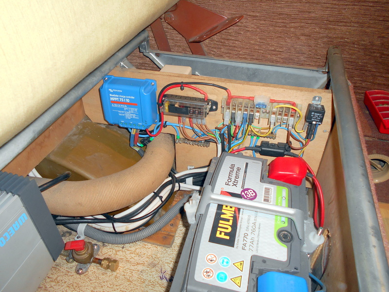

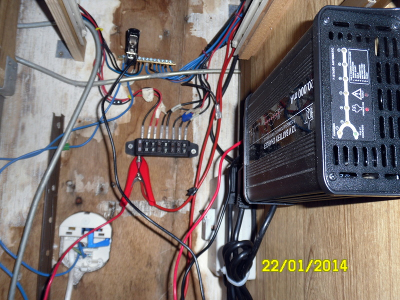

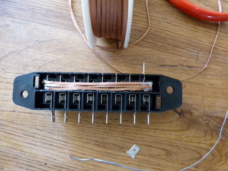

Messagepar zygpapa » 01 AMvJeu, 09 Fév 2017 09:56:51 +000056Jeudi 2009 040940
Pour la distribution 12V il y a ça, économique, qui accepte les fusibles standards ou l'équivalent en mini disjoncteurs.
Une petite modif permet de ne l'alimenter que par un conducteur:
Distri Hymer modifiée:
Caravane statique:
En cours de câblage dans Hanomag:
Il vaut mieux ne pas utiliser de cosses préisolées, mais des cosses à sertir avec manchons isolants industriels ou maison en thermo rétractable.
Les masses sont raccordées sur une barrette de distribution à vis.
Le câblage reste le plus délicat, pour l’esthétique.
zygpapa
Messages: 184
Inscrit le: 01 AMvMar, 09 Aoû 2016 08:09:12 +000009Mardi 2009 040840
Localisation: Soussans (médoc)
Re: Installation elec en 12v petit conseil
Messagepar higginspower » 01 PMvJeu, 09 Fév 2017 17:23:05 +000023Jeudi 2009 040540
Original le support de brasure en tresse à dessouder ! Je note ;)
