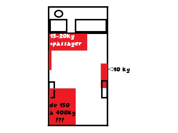

J'ai fait une isolation très légère, qui ne pèse pas grand chose, mais à l'heure de devoir créer des rangements à l'arrière du van, j'ai un peu peur que la répartition du poids inégale que j'envisage ne soit pas bonne pour le van, ou pour la conduite...
Voilà le plan:
En rouge ce sont les meubles faits ou à créer (ceux de l'arrière, qui contiendront le max de bordel -fringues, outils, livres...- ne sont pas faits, mais il y a un sommier deux places qui fait la largeur du van que je voudrais faire pliable au dessus des rangements, donc le poids du lit sera là aussi. Les gros bidons d'eau sont aussi rangés là)
Les rectangles noirs en bas c'est le passage des roues.
Le fourgon a une traction sur les pneus avant.
Bien sûr je ne suis certaine d'aucun poids, mais bon voilà tout est à gauche, et particulièrement à l'arrière.
J'aimerais beaucoup avoir votre avis avant de dégainer mes tournevis, je dois créer ces aménagements ce printemps!
Merci beaucoup!!!!

Dynamiquement, faudra pas prendre les virages à droite trop vite.. :twisted:
Statiquement, ça va faire comme moi le Tupp qui a tout d'un côté et est sensé être équilibré par la cuve d'eau.. que je n'ai jamais rempli :roll: .. résultat: Ça penche un peu.. :roll:
En plus si c'est comme le mien (Transit aussi) tu dois avoir le réservoir plutôt à gauche aussi :|
Si tu fais pas mal de montagne ou de petites routes à vitesse soutenue, il faut y faire gaffe, sinon, je n'ai jamais couché le Tupp, même en essayant bien et avec sa boite plus haute et large que toi, donc ça peut le faire quand même ;)

Ok merci beaucoup STF!!!
Donc faudra y aller mollo dans les virages, quoi... bon tu fais bien de me le dire, parce que moi les virages, J'ADORE, surtout en montagne (j'ai appris à rouler dans le cap corse) et avec 130ch sous le pied on s'emballe vite :mrgreen:
Je pensais que ça aurait peut-être été mauvais pour la mécanique à force, du style freins ou suspensions... Je me demandais même si il ne fallait pas équilibrer avec le gonflage des pneus :lol:
Donc bon, oui j'ai aussi le réservoir à gauche, mais on va faire comme ça. Rien ne sera en hauteur de toute façon, c'est déjà ça pour l'équilibre en roulant.

Niveau frein et usure des pneus, pas vu de différence notable.. et pourtant pas mal de petites routes et de montagne..
Aprés, ya toujours des trucs qui se casse la gueule pour te prévenir que tu y vas un peu fort (enfin si comme moi vous laissez toujours trainer qques trucs par ci par là avant de partir.. :mrgreen: :twisted: :lol:
J'ai un tupp sur base de Transit mais qui a 10 de + que le tien :mrgreen:, boite manuelle paske les boitotos.. non.. :roll:, et avec sa boite sur le dos, il doit forcément tanguer + que le tien, et comme dis précédemment, je ne l'ai pas encore couché. Donc vous devriez arrivez à le garder aussi dans le bon sens. 8-) :mrgreen:

STF a écrit:Aprés, ya toujours des trucs qui se casse la gueule pour te prévenir que tu y vas un peu fort (enfin si comme moi vous laissez toujours trainer qques trucs par ci par là avant de partir.. :mrgreen: :twisted: :lol:
Haha oui, l'avertissement ultime étant quand mon mari se casse la gueule de la banquette à l'arrière :lol:
Bon si tu n'as pas réussi à le mettre par terre, il n'y a pas de raison que j'y arrive après tout... Surtout que je ne compte pas mettre de rangements (qui pèsent) en hauteur et que j'ai quand même la technique avec les virages.
