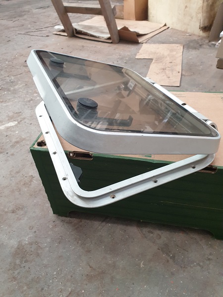

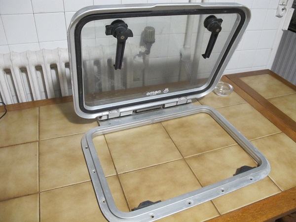

Messagepar Tanguy du 4.4 » 01 PMvJeu, 07 Sep 2023 18:48:22 +000048Jeudi 2009 040640
Sinon t’as les « panneaux de pont » utilisés en plaisance. C’est flush au toit, s’ouvre sur charnière à 180°.
Et tu peux avoir un aérateur intégré.
Et comme le nom l’indique, c’est pour être posé sur un pont de bateau donc tu peux marcher dessus. C’est pas prêt de lâcher.
À voir, check sur nenet’

Messagepar jujum » 01 PMvJeu, 07 Sep 2023 19:59:43 +000059Jeudi 2009 040740
badibulle a écrit:Re,
Le premier modèle (ce que je t'ai envoyé) c'est un modèle qui s'ouvre, sur charnière je dirais, en gros comme une porte mais horizontale, tu vois l'image ? :roll:
Les deux autres se "poussent", euh....comme....euh....les vitres arrières d'une bagnole trois portes, tu vois le genre ? (à la différence que les vitres arrières d'une bagnole trois places ont un seul axe d'ouverture et avec ces lanterneaux là tu en as plus...)
En espérant avoir était claire et limpide...
Comme de l'eau de source merci Badibulle!
C'est ok l'un s'ouvre et l'autre se soulève comme un champignon, en pouvant s'incliner aussi...
Si l'air passe ça pourrait suffire... je vais sonder ce qui plairait le mieux par chez moi :)
Mais peut-être le destin en décidera-t-il autrement!
Merci pour ton idée Tanguy du 4.4, car j'ai tapé ça sur le bon coincoin après n'avoir pas été vraiment charmée par ce que j'ai vu sur nenet' et :
https://www.leboncoin.fr/equipement_nau ... 569722.htm !!!!
Juste à côté de chez moi!!
ça serait pas parfait ce grand panneau 62x62?
J'ai demandé s'il pouvait le vendre séparément
Ces trucs là il suffit de faire un cadre en bois à l'intérieur et coller-visser? Ou quoi :mrgreen: :? ?
ça serait parfait si c'était ça mais je sais pas pourquoi ça semble trop beau...

Messagepar Tanguy du 4.4 » 01 PMvJeu, 07 Sep 2023 20:53:48 +000053Jeudi 2009 040840
Si en gros c’est ça.
T’as les vis cachées sous la vitre, il faut de quoi les recevoir de l’autre côté.
Vis bois dans un cadre, vis-écrou à travers la tôle et une sur épaisseur, rivet si t’es joueur / sagouin :)
Là pas d’aération permanente sur les modèles du lien, et pas forcément hors d’eau si entre ouvert et pluie + vent. Mais y’a des modèles équipés….

Messagepar jujum » 01 AMvVen, 08 Sep 2023 08:33:55 +000033Vendredi 2009 040840
Tanguy du 4.4 a écrit:Si en gros c’est ça.
Bon ben génial c'est tout simple... Je ne suis pas joueuse, je déteste les rivets!!
La personne qui vend ce truc m'a dit que tout le monde le contactait pour acheter les panneaux séparément (alors qu'il voulait faire un lot), et qu'il acceptait de me vendre le grand à 350.
J'ai pas dit mon dernier mot sur le prix (ni encore le premier) mais je vais aller voir la gueule du truc d'abord.
Bon je vois bien qu'il ne répond pas à une de mes attentes: l'ouverture possible en cas de pluie, mais il a des points forts indéniables: déjà la taille pour la lumière, la teinte du plexiglas également pour la lumière, l'épaisseur minime au dessus du van (4cm) et puis surtout la solidité, si c'est en bon état...
J'avoue que lire que "le lanterneau s'est cassé", "fissuré" "la qualité n'est plus ce qu'elle était" et autres problèmes de solidité me font un peu peur: faire un tel trou dans la carrosserie pour se retrouver avec une merde en plastique qui pète au moindre grand coup de vent ou oubli fatal (mon mari et moi souffrant tous deux de marijuanalzheimer) me semble un peu risqué...
Ce panneau est en alu et semble bien plus solide que le tout plastique...
Bref, je vais aller voir.

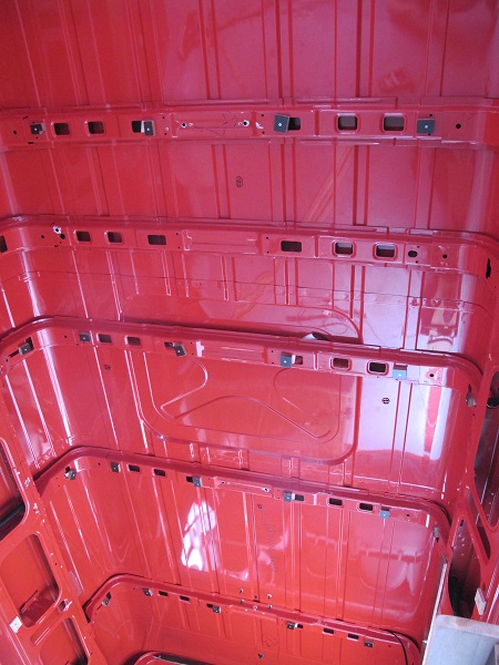

Messagepar jujum » 01 AMvSam, 09 Sep 2023 09:09:40 +000009Samedi 2009 040940
ACH SO :shock:
Ha ben c'est malin ça....
Heureusement que j'ai eu l'idée de compulser mes archives :mrgreen:
Mais à quoi ça sert ce putain de dessin sur le toit: c'est la place du bidon d'essence de secours alors ??
Ou une mini piste d'atterrissage pour drone de chasse, ou n'importe quoi mais en tout cas pas pour une ouverture :twisted:
Bref mes plans de lanterneau à cet emplacement tombent à l'eau.
Du coup je me fous des dimensions, et je vais me rabattre sur l'espace adjacent, ce qui ferait sens puisque c'est juste au dessus de la table... Je voulais pas le mettre là car c'est plus proche du pare brise à l'avant, donc déjà assez éclairé, mais bon... Il y a des chances pour que ça soit mieux quand même :mrgreen:
Le panneau de pont n'est finalement pas à Paris mais quelque part dans un atelier de bateau en Italie, et son propriétaire peut me le ramener en train fin octobre.
ça laisse le temps pour réfléchir et trouver peut-être autre chose.
Il m'a dit qu'il y avait de micro "fissures" qui ne sont pas vraiment des fissures, que ça restait très solide. Le joint est un peu décollé aussi, à recoller ou changer. Sinon l'alu est bien droit, c'est d'occasion mais en état correct de fonctionnement quoi... Enfin le rique c'est que si ça ne va pas l'ouverture ne correspondrait pas à celle d'un lanterneau classique et je vais me retrouver avec...un problème c'est sûr :?

Messagepar Redhunter » 01 AMvSam, 09 Sep 2023 11:04:01 +000004Samedi 2009 041140
Ouaip.
Faut bien que tu tables entre les montants pour y créer ton ouverture.
Y sont forts aussi chez Ford apparemment :mrgreen:
C'est que normalement tu fais ça en premier.
Mais comme tout le monde, tu ne le sais que... après...
Mon avis, un petit lanterneau 40x40 ou 50x50, en plein milieu de cet espace plat et ça ira très bien...

Messagepar jujum » 01 AMvDim, 10 Sep 2023 10:03:24 +000003Dimanche 2009 041040
Redhunter a écrit:Ouaip.
Quand tu parles de l'espace plat c'est le truc avec la croix?
Parce qu'avec la barre du coup l'espace n'est pas assez grand même pour un 40x40... Il doit rester une trentaine de cm entre la barre et la première bordure, moins de 40 jusqu'à l'autre bordure et en plus...ça ne sera plus plat du tout :lol:
Non je crois que je suis obligée de faire ça à côté...
Par contre oui je vais me rabattre sur plus petit, la dimension que tu dis...

Messagepar jujum » 01 PMvSam, 21 Oct 2023 15:41:46 +000041Samedi 2009 040340
Hello de retour après la panne mercotribe du siècle!!
D'ailleurs si y'a besoin d'aide en informatique j'ai un de mes fils méga geek et programmeur de génie, si ça peut servir :ugeek:
Allez je me suis décidée, ça sera ce panneau de pont d'occaz mais en bon état. Il va me choisir le plus beau de ceux dont il dispose et me le ramène d'Italie à la fin du mois (où il est dans un atelier de rénovation de bateaux).
Ouverture 50x37, cadre 57x44, hauteur 4cm prix 200€
La pluie rentrera si je laisse ouvert, mais tant pis. C'est solide, pas plein de plastique partout, le vitrage est à peine teinté, l'ensemble est plutôt épuré ça me va.
Bien sûr il est totalement plat contrairement à mon toit, mais le vendeur m'a donné l'idée de faire une plaque en liège taillée pour épouser les espaces creux de la tôle, ça semble pas mal. Lui c'est ce qu'il a dû faire sur son bateau.
Voilà, dans dix jours je récupère ça et je vais voir pour le montage, je vais y aller mollo pour pas faire de conneries.
Je sais pas si je ferais ça cet automne ou le printemps prochain à cause de la pluie...
Bon je suis contente de ce truc merci encore à tous pour vos judicieux conseils!!!
