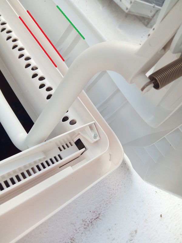

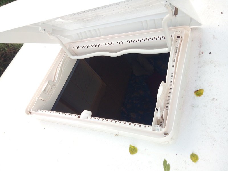

J'ai posé le même lanterneau récemment. J'ai pris la peine d'aller voir comment c'était foutu et de prendre des phots mais j'avais un peut oublier de te répondre.
Alors je connais pas la version sans aeration mais celle avec aération ressemble à ça (il manque le contre cadre intérieur) :
Et pour le passage de l'air, une fois fermé, la partie en vert du couvercle vient faire une chicane entre les parties rouge et le capot ne plaque pas complètement sur le toit.
Je sais pas comment est ta version mais ça m’étonnerais pas que la différence soit plus au niveau du cadre que du capot. Les pièces doivent être dispo mais je suis pas sur que l’opération soit très rentable si y'a plus que le capot a changer.
