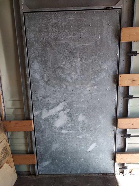

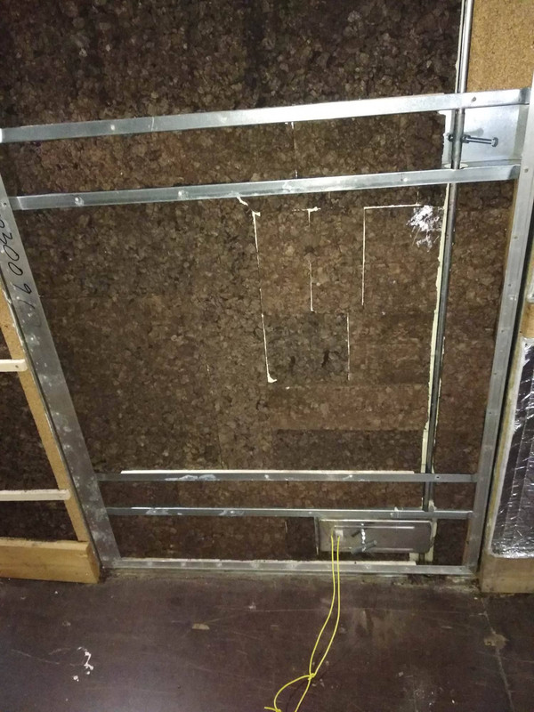

Voici quelques photos de ma porte à present! Il me reste les finitions, et le placage en lambris également.
J'ai reussi a me planter lors de la decoupe de la tole, il faudra que je referme l'ouverture au mauvais endroit :roll:
Finalement, j'ai soudé deux vis dos-à-dos, la barre de la cremone est creuse sur ma porte, ca me sembler trop fragile dans le temps avec juste un filetage. La poignée en bois à été faite maison, et fixée avec un ecrou a l'interieur
L'interieur de la porte à été isolé avec du liège en rouleau de 2mm, et du styrodur en 30mm, jointé avec de la mousse expensive. La porte avait d'origine 4 pauvre bout de mousse polyurethane collés a la zeub complet, c'est une porte pour camion frigo a la base, ils se sont pas foulés!
J'ai utilisé un cable de frein de velo pour pouvoir deverouiller le loquet de l'interieur, et je n'ai pas eu besoin de rajouter un systeme pour bloquer la poignée exterieur, le locquet se verouille tout seul simplement en actionnant la poignée interieur sur ma porte.
