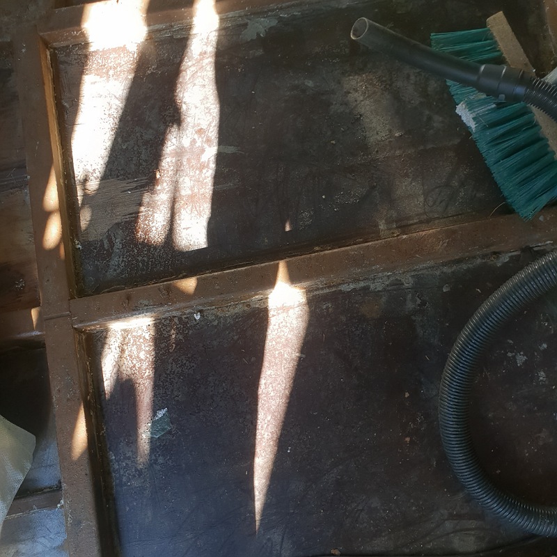

Je viens de démonter tout l'ancien aménagement qu'il y avait dans le 508 que je viens d'acheter.
Voulant refaire le plancher, je vois que le ou les anciens propriétaires ont mis du contreplaqué filmé entre le faux châssis (voir photos). Est-ce qu'il faut que je fixe mon faux plancher entre ou par-dessus le faux châssis?
Je serai parti pour mettre ça au-dessus, ça me paraît mieux pour l'isolation mais je préfère demander conseil.

Pose ton plancher par dessus et sers toi de cet espace pour cacher de la drogue isoler ton plancher ;)
Vu que le faux-châssis n'est pas isolé, pour minimiser les dégâts des ponts thermiques et la condensation, si tu mets un truc genre liège entre le plancher et le faux-châssis, c'est mieux 8-)

Oui, par dessus.
Et isolation entre Oui, si tu est sûr de l'imperméabilité de ton plancher inférieur.
Bien vérifier que l'étanchéité est bonne par le dessous, exemple projection d'eau par les roues arrières sans bavettes qui vient imbiber le plancher par dessous.... Vécu.....

Effectivement, donc bavettes et fc11 pour coller tout ça ;)

Merci pour vos réponses.
L'état du plancher existant m a l'air nickel, je vais donc isoler et re-plaquer par dessus.
