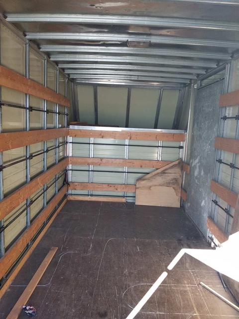

DOUTE N°1 --> L'ISOLATION :
Sujet mille et une fois abordée, j'ai beaucoup cherché et trouvé des sujets bien utile mais le doute persiste sur certain point :p .
Nous allons donc utiliser du Liège 2cm d'epaisseur, air, Multicouche, Air, CP.
On a hésiter a mettre du frein vapeur mais j'ai vu qu'avec du liège il n'y a pas trop besoin vu ces propriétés.

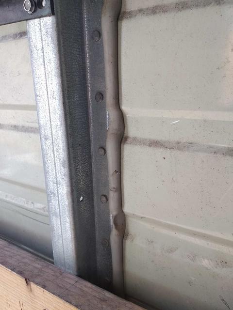

1-> Nous hésitons beaucoup sur le faite de collé directement le liège ou laisser une lame d'air entre la TOLE et le LIEGE, car étant de 2 cm il est plus costaud et épouse moins les forme, il restera des trous coté tôle, là ou il y as des lamelle d'air et du sika qui tient les tasseaux métallique (voir photo ci dessous) donc possibilités de condensations ?
1bis-> Si on fait la lame d'air, on voit pas trop comment faire... genre coupé des petit tasseaux de bois, ou coupé des bout de liège qu'on colle sur la tole (pas sur longerons), mais seulement sur les coté des longerons, genre sur 3 cm, pour ensuite y collé nos plaque de liège de 2 cm d'epaisseur.

DOUTE N°4 --> STRUCTURE DE CAISSE :
4->On n'y as enlevé bois et tige en fer, pas de soucis ? c'est surtout pour les tiges que j'ai hesiter pour la solidité de la caisse, mais avec l'isolation fini ça va consolidé on ce dit ;)

Juste pour ce dont on as vraiment besoin : ISOLATION PAROIS et PORTE
1 - Pour les parois : Donc comme dit plus haut en plus court on as pensé prendre du liège 6mm d'epaisseur car ça epousera bien toutes forme non plate (vis, mastic, rebord,..) pour ainsi y couper et coller de fine lamelle de 2 ou 3 cm de large a mettre a cotés des longeron de la tole, coté plat.
Y collé ensuite le liège de 2cm d'epaisseur dessus et etre du coup au meme niveau que le longerons pour la suite de l'isolation (car le longerons fair 2,6cm d'epaisseur), ce qui laissera une lame d'air au milieu de 6mm du coup et nous permettra de pas acheté trop de colle non plus (juste sous le liège 6mm pour la tole et sur le liège pour y mettre les plaque de liège de 2 cm dessus), et si jamais les plaque de liège bouge un peu trop en son milieu alors on n'y ajoutera un petit carrer de liège 6mm pour que rien ne bouge :)
Si vous avez bien compris, vous en penser quoi ?
J'ai vu personne faire ça donc c'est qu'il doit y avoir un HIC ? :lol:
Sinon comme dit plus haut, si on pose le liège de 2cm d'epaisseur direct sur la tole y aura des trous entre le liège et la tole a cause du mastic qui longe la tole (voir photo) et autre endroit non plats (vis, rebord, ...) donc condensation possible...
Et on vois pas trop comment crée notre lame d'air, hormis avec notre technique du liège de 6mm sur les cotée des longerons en tole (voir photo) oui on a enlever le bois et les barre de fer en noir.

Sinon j'ai un doute qui me vient... En faite je sais pas ce qui est le mieux contre la condensation :evil: :
Coller le liège sur la tole - ou - Laisser une lame d'air ?
Car pour le moment, on pense laissé une petite lame d'air de 7mm pour la tole entre les longerons.
Mais l'air sera emprisonner dans les rectangle car les longerons font tout le tours verticalement, et la condensation va glisser vers le bas et peut etre qu'elle ne pourra pas s'échapper... enfin voilà quoi je vois pas comment être sur de mon isolation au mieux tout risque de condensation ! HELP'
J'ai pensé mettre de la peinture anti-condensation la ou il y as lame d'air (ou alors partout ?).

Bon, c'est fait comme indiqué plus haut pour l'isolation. Je mettrais les photos bientot 8-)
Pour les 2 fenêtre camping car a mettre, il me faut coupé un longeron par fenêtre, cela va surement posé problème au CT n'etant pas VASP... ?
D'ailleurs même si je coupe que la tôle, idem non ?
Comment faire sans devoir etre VASP pour qu'il accepte au CT ces fenetres !?

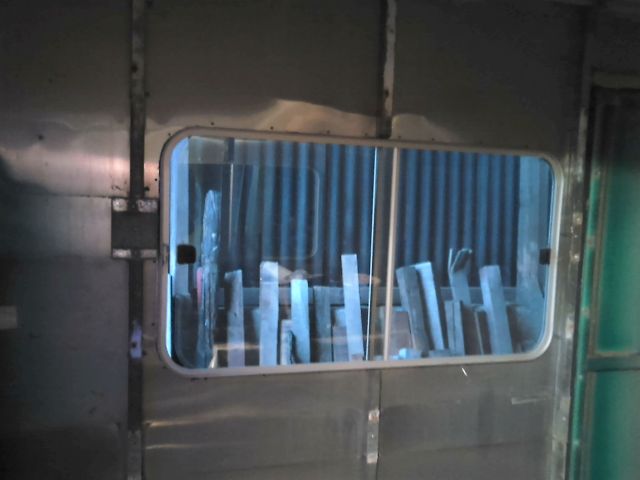

Messagepar Proteus » 01 PMvLun, 22 Oct 2018 17:25:55 +000025Lundi 2009 040540
J'ai bien compris que tu voulais poser des fenêtres dans ton Sprinter, on est d'accord?.
Comme c'est une caisse qui n'a pas été assemblée par Mercedes, eux n'ont rien à dire et aucun formulaire à proposer.
Regarde ci-dessous ce que j'ai fait, j'ai du couper un longeron vertical par fenêtre latérale arrière posée. Même si la solidité de la fenêtre qui a été collée au Sika et rivetée en place rendait le tout assez rigide, j'y ai ajouté deux tasseaux en bois à l'horizontale, section de 34X34.
fenêtre posée sans tasseau:
Ces petits tasseaux en 34X34 ont été collés contre la tôle, le longeron faisait 30X30, et au dessus de ces tasseaux, j'ai été coller une latte 34X34 qui recouvre trois ou quatre de ces longerons verticaux.
Après séchage, d'une très bonne solidité!
