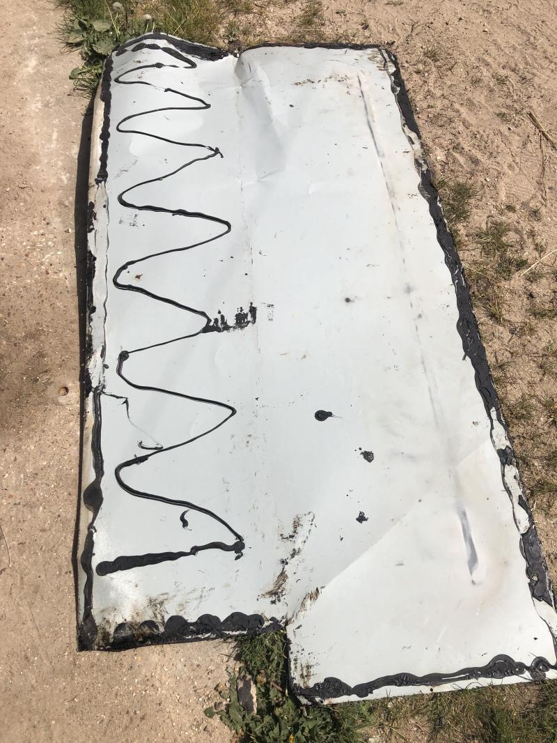

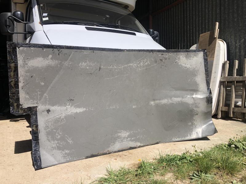

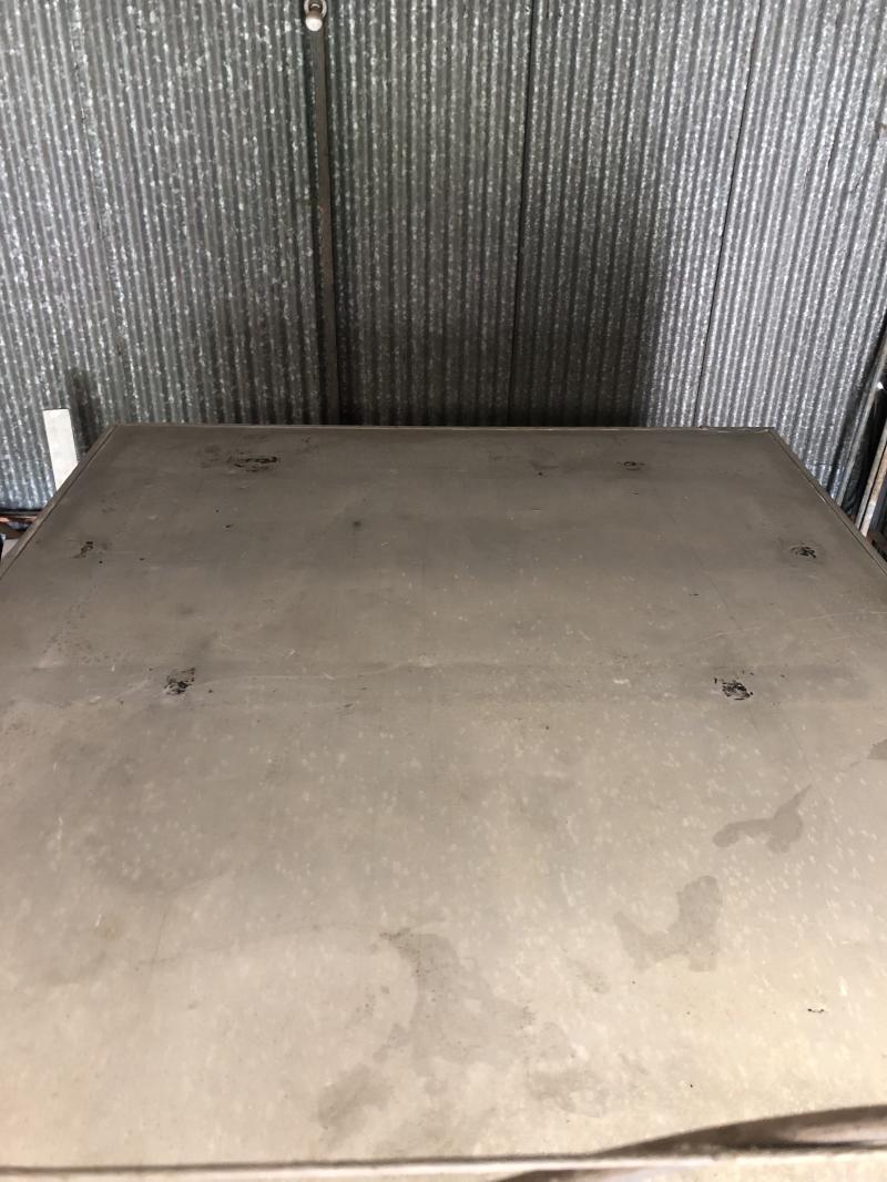

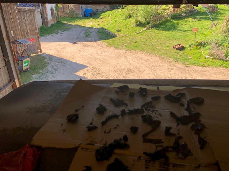

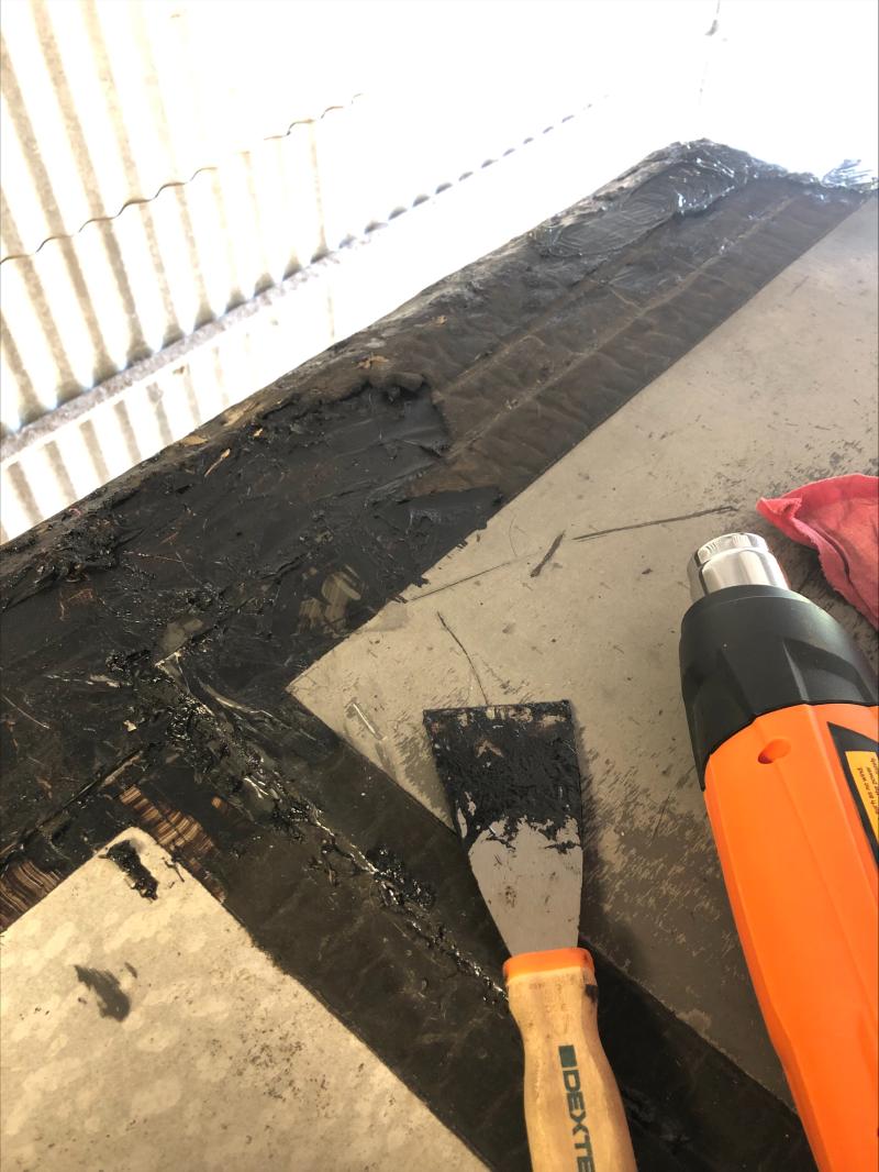

Journal de bord - Jour 1
Bon voilà j'ai un endroit où je peux commencer l'chantier! Je commence à enlever le goudron, c'est une sacrée merde.. (Ne mettez jamais ce truc sur vos toits! Fin si vous pouvez..). Il fait 50 degrés sous les tôles et avec le décapeur mais heureuse de commencer, finis l'hivernage!
Il me reste à enlever les rivets demain pour constater les dégâts en dessous mais vu l'état du goudron ça m'étonne pas que j'ai eu de telles infiltrations ! Faut que j'enlève le reste du goudron aussi, là j'ai enlevé le gros.. Finition à l'acétone ? Et vous pensez que c'est judicieux de poncer ? Je crois que la capucine est en fibre mais la caisse je sais pas trop.. j'ai pas tellement envie de détruire encore plus^^
Et maintenant que j'suis là haut je me dis que je vais en profiter pour refaire toute la surface avec une membrane d'étanchéités et refaire les joints autour.

Messagepar SiByLlIn » 01 AMvVen, 10 Avr 2026 01:33:37 +000033Vendredi 2009 040140
Je ne peux que te souhaiter bon courage pour enlever ste ******. Le bon coté des choses, c'est qu il fait chaud donc plus "facile" à retirer que par grand froid.
Tant que tu es la haut et à l'abris c'est une très bonne idée de refaire tous tes joints lanterneau, et refaire une couche étanche complete. Le truc c'est que tu as tes panneaux solaires c'est comment en dessous ?.

Messagepar -(KeSaK)- » 01 PMvVen, 10 Avr 2026 18:06:10 +000006Vendredi 2009 040640
pour enlever le reste de goudron essaye plutot le white spirit pour le blaxon ca marche nickel

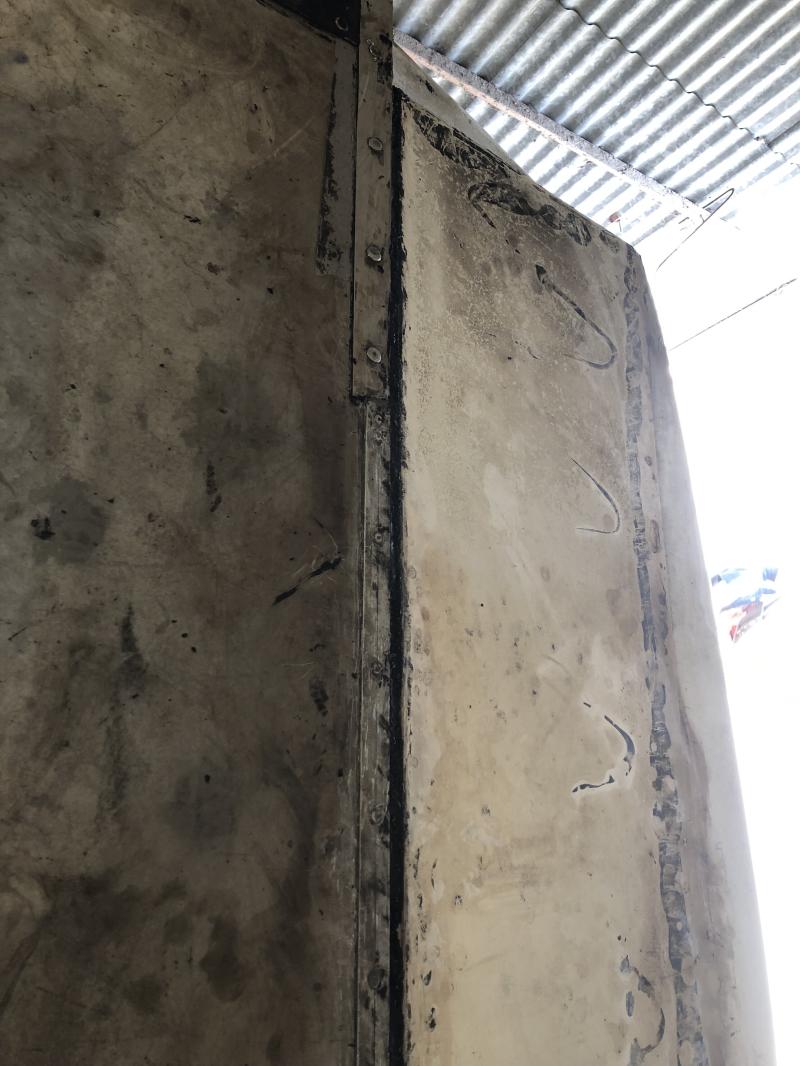

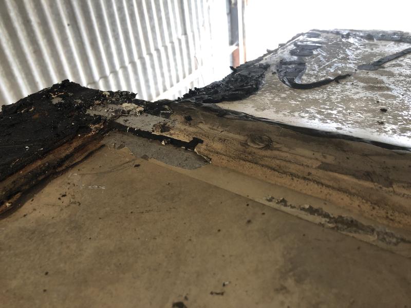

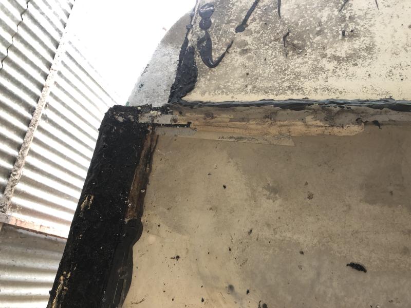

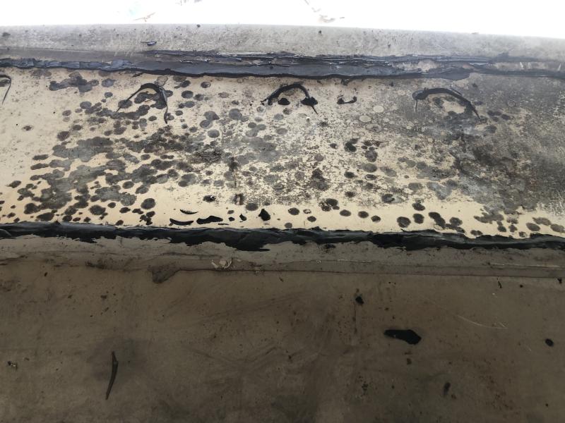

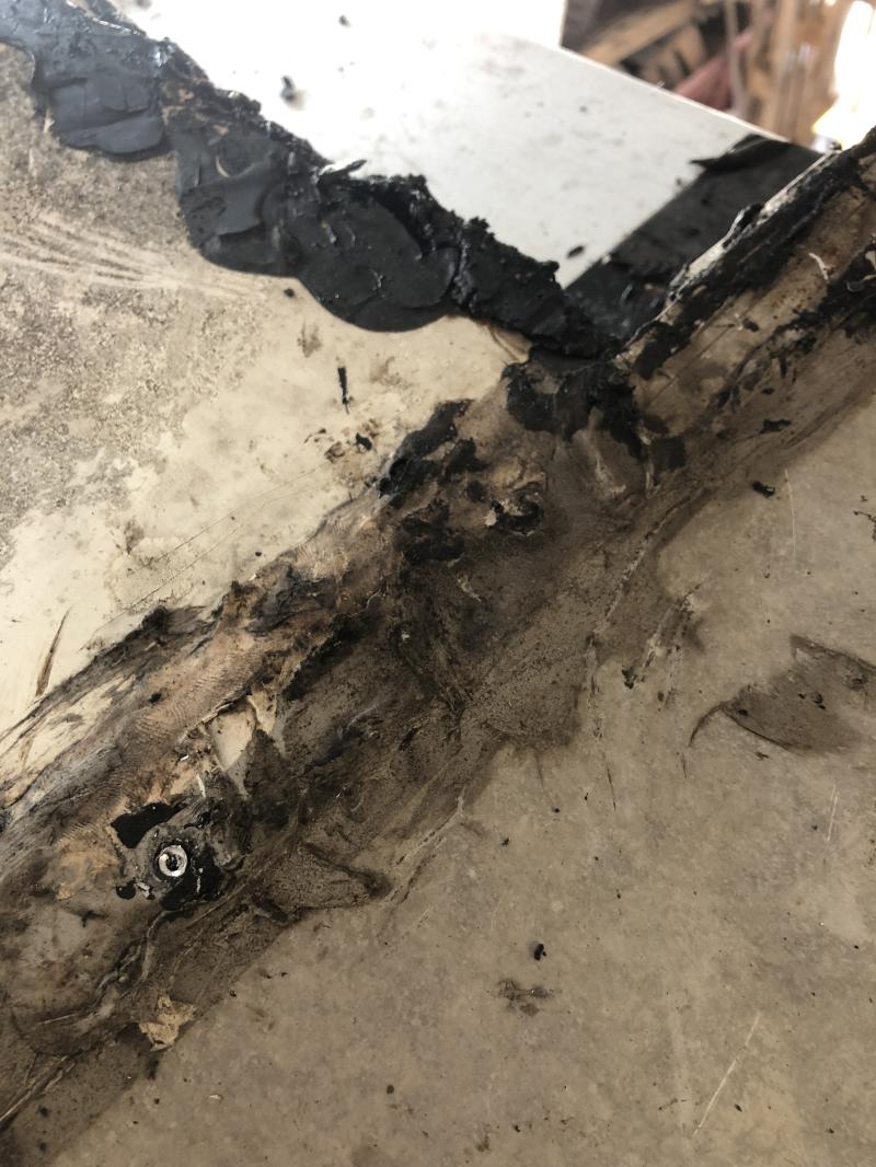

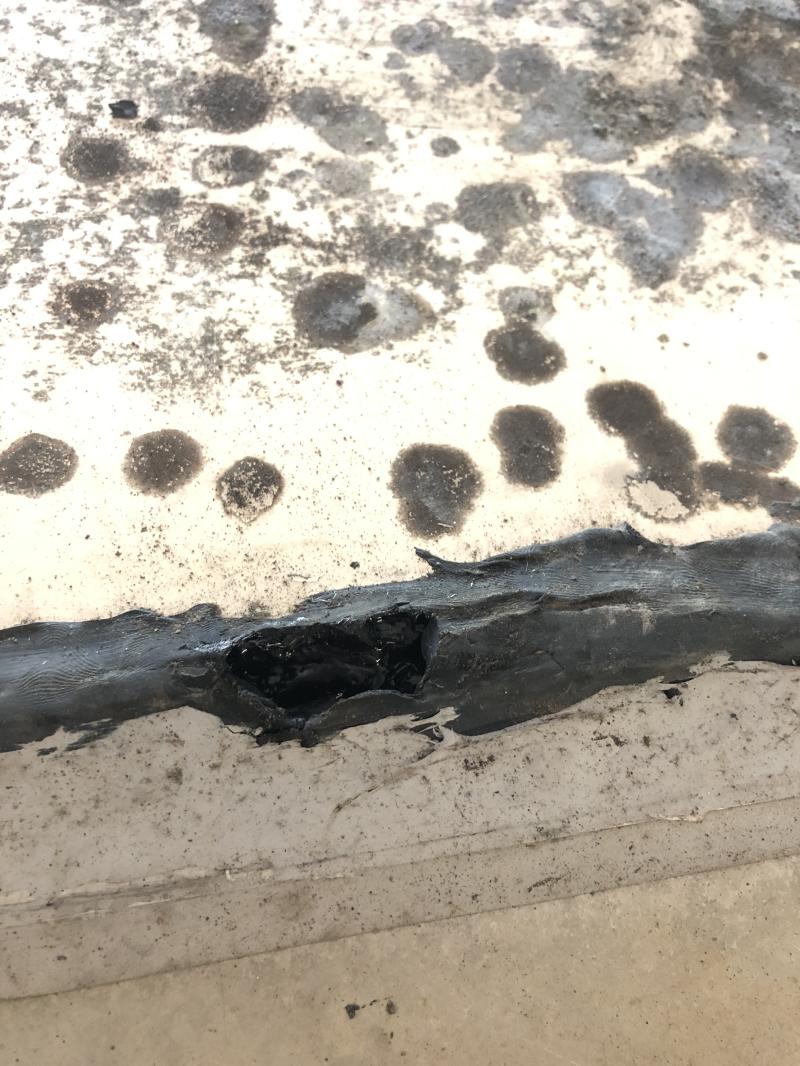

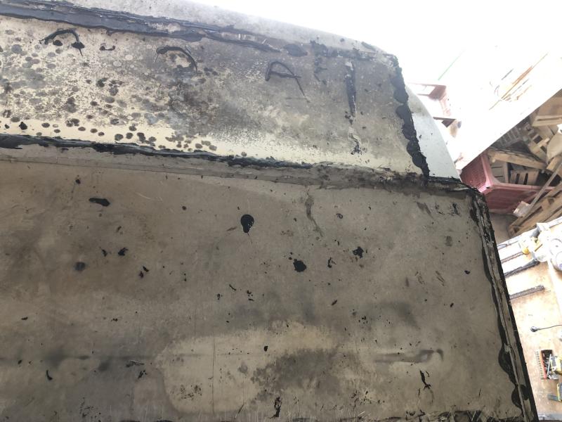

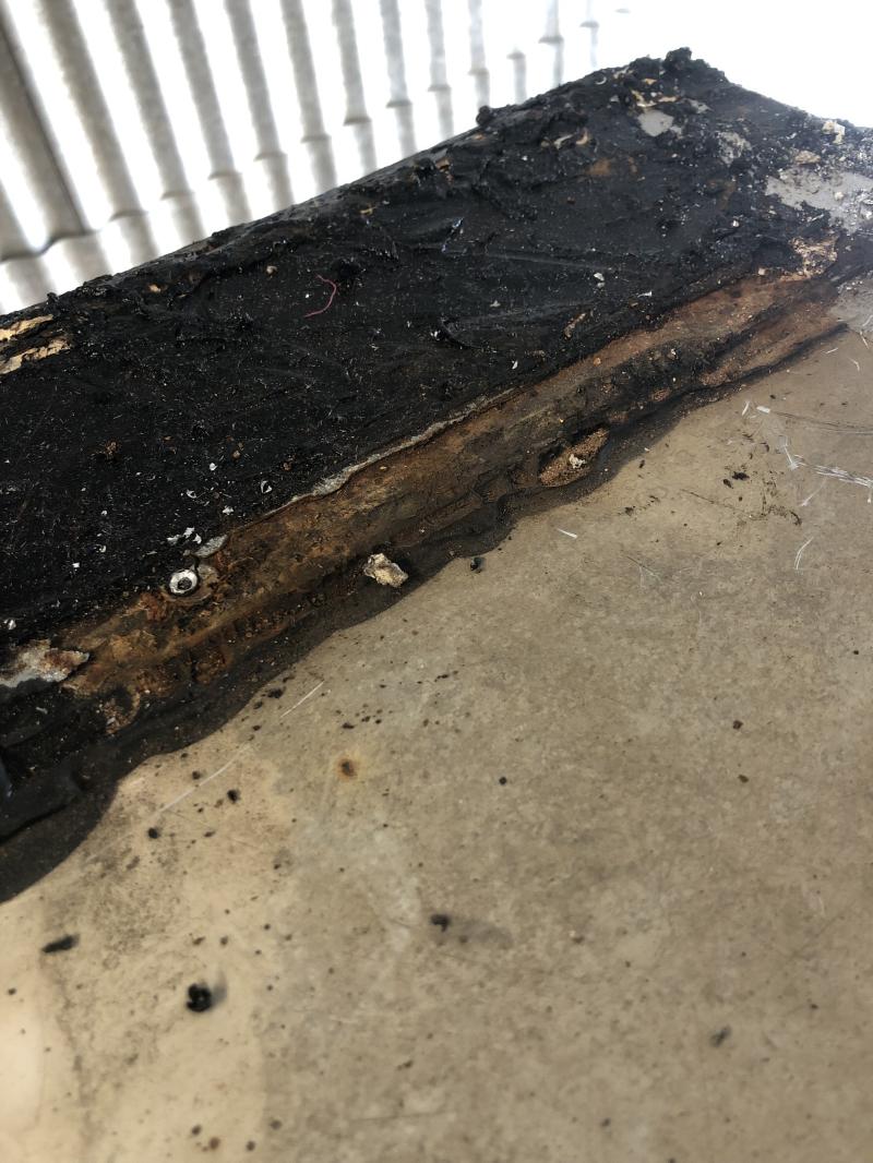

Journal de bord - Jour 2
Re! Merci pour les encouragements, j'en suis venue à bout de cette plaque/tôle!
Bon c'est pas si pire en dessous.. :
- côté gauche : on dirait qu'une plaque d'alu a été soudée, c'est recouvert de goudron! Y'a un bout qui a l'air rouillé.. je sais pas si ça vient d'avant mais en tout cas c'est pas de de côté là que j'avais de l'eau mais bon capillarité tout ça..
- sur la jonction caisse/capucine : c'est bourré de mastic y'a un trou vite fait à un endroit plutôt côté droite mais je sais pas si ça peut être de là que vient la fuite. Ça me parait bien chargé en tout cas!
- coté droite du coup j'arrive pas à voir d'où ça a pu couler..
- par contre la capucine est recouverte de champis, j'en ai oublié de mettre le masque j'ai dû en respirer en frottant le mastic (mince j'avais plus pour habitude de les manger à l'époque! :twisted: )
Du coup je me questionne sur mon plan initial de remettre une plaque comme à l'origine.. je me dis que c'est un cache-misère pis en retrouver une à la dimension, bien l'intégrer tout ça, ça me parait risquer quant à de nouvelles fuites! On m'a évoqué la résine et la fibre en effet.. j'ai regardé cette vidéo d'Arcane (https://www.youtube.com/watch?v=D4GgEaimVko&t=6s). Je trouvais que ça coûtait un bras au début de mes recherches mais bon si c'est le prix de la tranquillité.. Par contre si je mets de la fibre etc, il faut pas un pète de goudron, tout cleané tout ça c'est ça ? Y'a 3 matières différentes entre la capucine, le bout de la caisse (refaite je pense) où la tôle est par dessus et le reste de la caisse aussi.
SiByLlIn a écrit:Tant que tu es la haut et à l'abris c'est une très bonne idée de refaire tous tes joints lanterneau, et refaire une couche étanche complete. Le truc c'est que tu as tes panneaux solaires c'est comment en dessous ?
Côté panneaux solaires, tu fais bien de l'évoquer car j'ai eu un petit soucis y'a plusieurs mois..hehe.. et faut que je les change donc je vais les retirer et je vais voir ce qu'il y a en dessous!
Je vous bombarde de photos du chantier pour un meilleur rendu :
