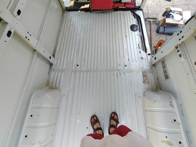

--- Passons aux photos, je me suis apercu que je n'avais pas pris beaucoup de photos de la rouilles :/ j'en avait pas mal au niveau de la crépine de gasoil ----

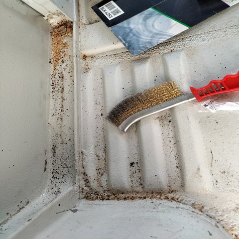

Petit coup avec une brosse en laiton dans les angles, pour les grands surface j'ai pris des brosses métallique en embout pour viseuse deviseuse.

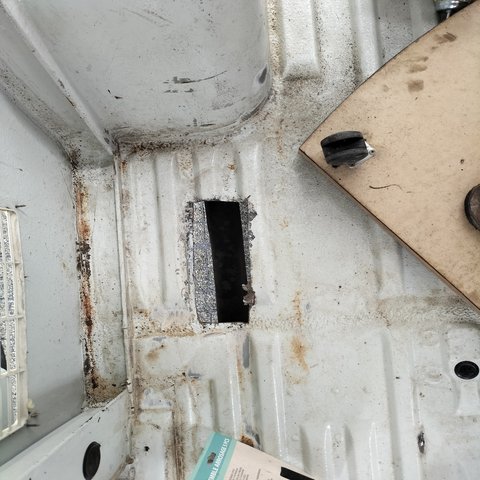

Voilà le fameux trous que j'ai envie de rebouché, d'ailleurs il y en a un autre juste a coté de forme ronde pour passer l'ancien tuyau de l'évier.

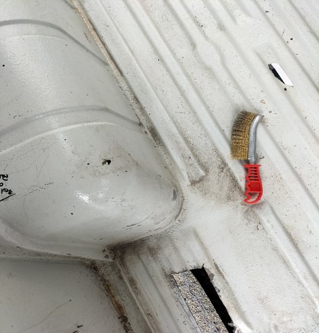

Après le ponçage.
On voit le petit trou rond à coté de la porte latérale qu'il faut que je rebouche aussi.

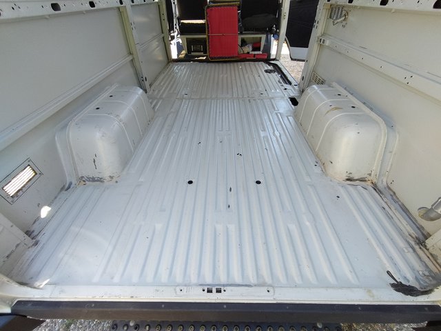

Bon une fois fini c'est bien propre plus de rougaille en vu, y'a plus qu'a mettre du frameto :)

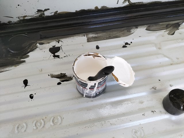

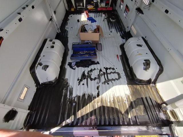

Avec une bonne couche de frameto ca donne ca :)
je ne savais pas si c'etait utile mais j'avais un pot d'anti rouille a finir du coup j'ai recouvert le framento, au moins la je suis sur que ca va être protéger pour un moment ;)
