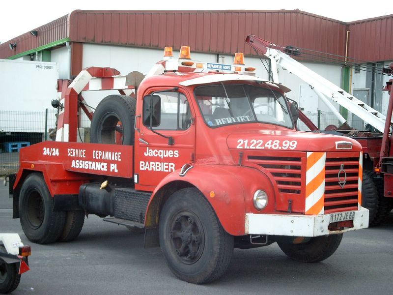

Messagepar bobbo » 01 PMvJeu, 30 Avr 2009 17:37:55 +000037Jeudi 2009 040540
ben j'ai pas pris mon appareil...
je vous mets des tofs du net:
le berliet etait flambant neuf de peinture c'etait la depanneuse du garage il etait blanc et bleu je crois et c'etait plutot une cabine M3 (et non pas m2 comme celle ci)
