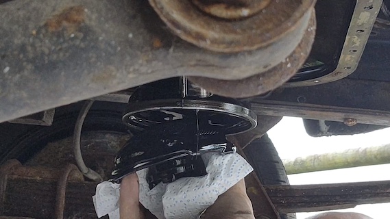

Depuis le dernier poste. Quelques petites avancées / petites victoires, parce que, après tout, c'est mon premier moteur!

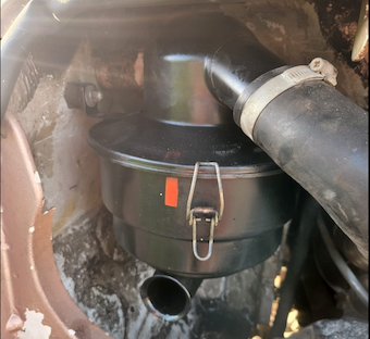

J’ai changé l’huile du filtre à air, nettoyé le filtre, Il y’avait de la rouille sur le couvercle, que j’ai poncé-> Rustol -> bombé noir.
filtre a air.png (194.77 Kio) Consulté 10558 fois
c’est propre, protégé et remonté.

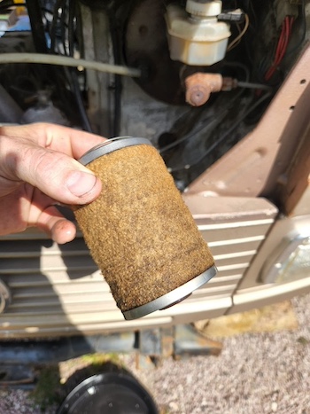

J’ai changé le pré-filtre, qui en avait besoin, on voit mal, mais voilà l'ancien, y'avait un peu de grain dedans,
tant mieux, c'est fait pour ça!

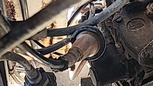

J’allais changer le filtre à gazole--> apparement ça fait partie des derniers entretiens que le précédent proprio à du faire, à mon sens, il est Miguel! Les joints on l’air bien, pas craqués du tout). Du coup je l’ai remis. C’est un Mercedes, qui m’a l’air mieux foutu que le Bosh que j’ai chopé. Je vous montre à quoi il ressemble (humide évidement):
Dites moi ce que vous en pensez, de mon coté c’est le premier filtre à carburant que j'vois de ma vie donc…

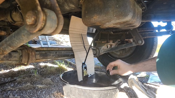

-J’ai fait la vidange (ma première!) et ai nettoyé le carter d’huile, pareil un coup de clean, protégé et bombé, et j'ai changé le joint qui fuyait, ainsi que la vis et la rondelle cuivre.
1st vidange.jpeg (87.41 Kio) Consulté 10558 fois

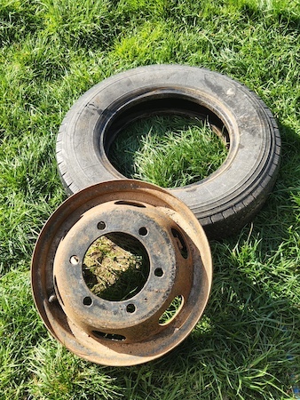

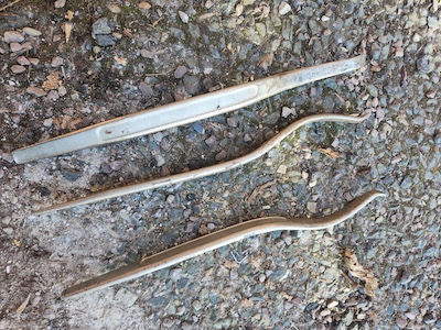

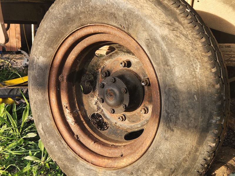

Les pneus, comme je crois l'avoir dit plus haut, je les ai démonté à la Mano avec une triplette de minutes XXXL acheté 15e sur lbc...
minute pap%22.jpeg (96.69 Kio) Consulté 10554 fois
A faire ça v.....a encore.. Oui, st'une purge, mais je préfère ça que le billet de montage que j'ai pas à mettre.. au moins j'avance.
J'en ai monté de vrais centaines quand je réparais les vélos en assos, et même si c'est plus physique, les logiques se récupère! Je suis quand même content d'être fauché; comme je peux commander les pneus que 2 par 2, ça étale l'effort!

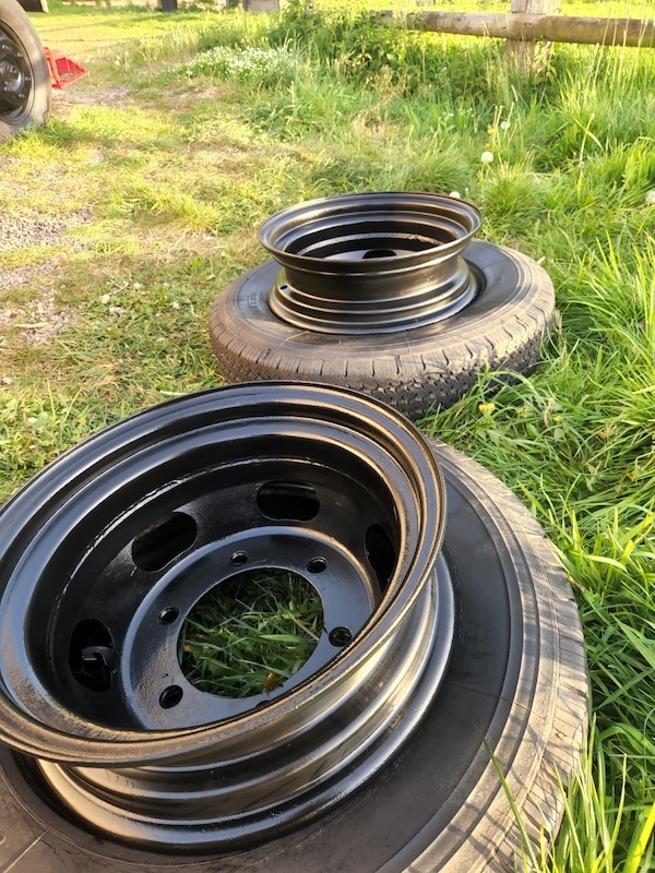

Les deux derniers seront mis en place demain! 8-)
jantes peintes.jpeg (295.99 Kio) Consulté 10554 fois
